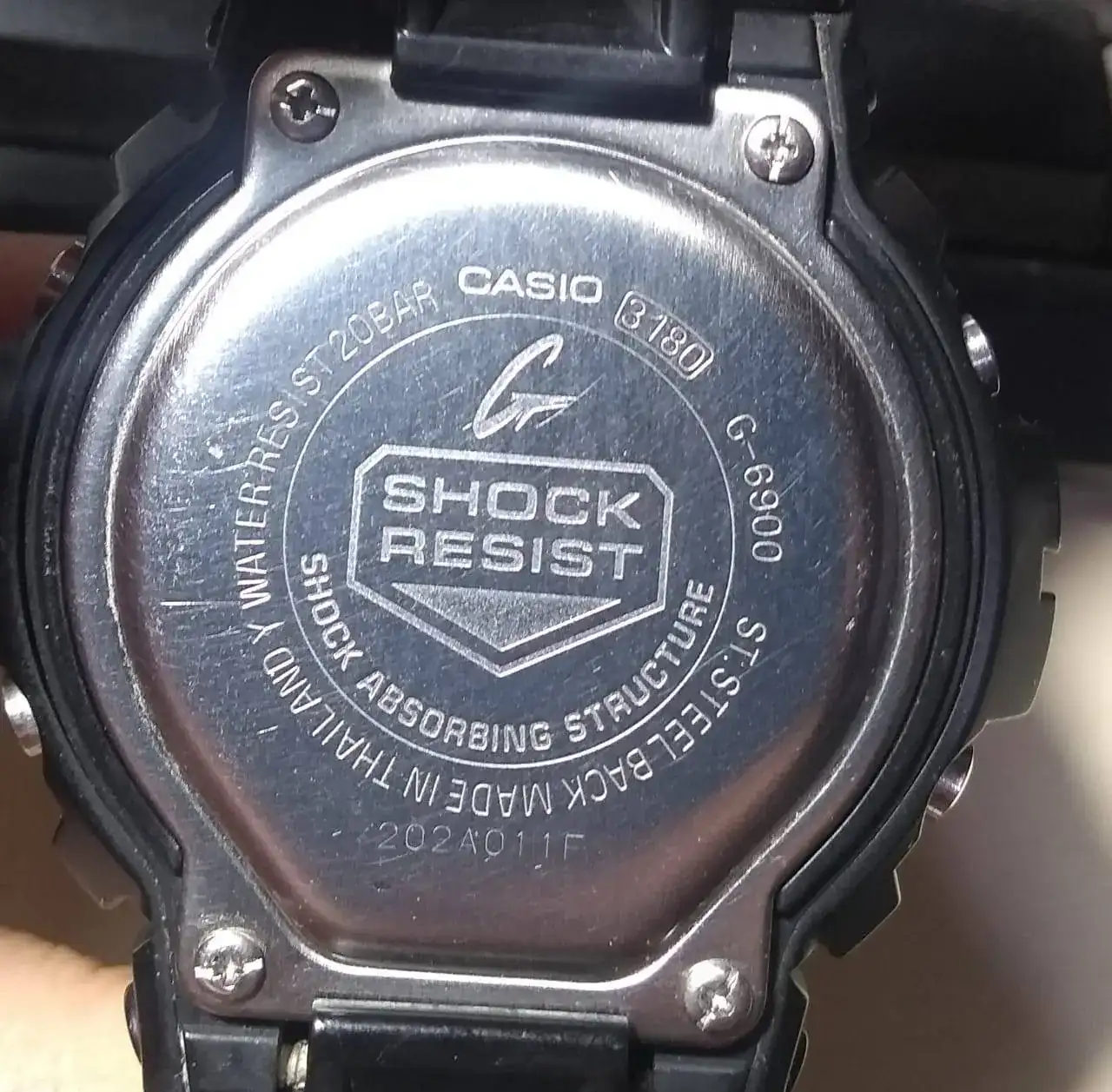

Hola a todos, soy nuevo en el foro. Les cuento que hace un tiempo descubrí que puedo ver el módulo que tienen mis g-shock presionando ciertos botones. Veo que es algo sabido, pero la verdad yo recién lo descubro. Tengo tres g-shock, pero en uno en particular tengo un inconveniente. Resulta que el g6900 en la tapa trasera indica 3180. Todas las funciones se corresponden con ese módulo el reloj tiene unos cuantos años y nunca un problema hasta ahora que veo que al apretar los botones para el test del lcd y ver el módulo indica 3179. Lo abrí y efectivamente el módulo que tiene dentro tiene estampado el númeo 3179. La pregunta es si he estado usando un reloj falso todo este tiempo? El reloj cuenta con manuales etiquetas todo como si fuera original.
Desde ya, agradezco sus comentarios.

... puede ser un 3179 en carcasa (y tapa) de un 3180.
aunque a argentina no llegue, tiene la función de r/c ?
Reacciones: Josuegomez
No es radio controlado
Es un Franken, no un fake 🤪
El 3180 es r/c y el 3179 no tiene r/c por lo tanto tu modulo es el 3179 y le han puesto una tapa del 3180
... tenía en la idea que era al revés,
por eso la pregunta de que si tenía r.c.
ya que debería tenerlo si le salta 3179
en el display y por tanto no solo la tapa
sería del 3180, sino también la caja
Los módulos son iguales y su placa base es casi seguro que es la misma, uno lleva la antena puesta y el otro no, es posible que la numeración que sale en los test sea la misma en los dos módulos aunque Casio oficialmente distinga entre uno.
Veo eso más factible a que sea un franken. Estaría bien si alguien otro G-6900 lo pudiera confirmar. El reloj es auténtico, eso seguro.

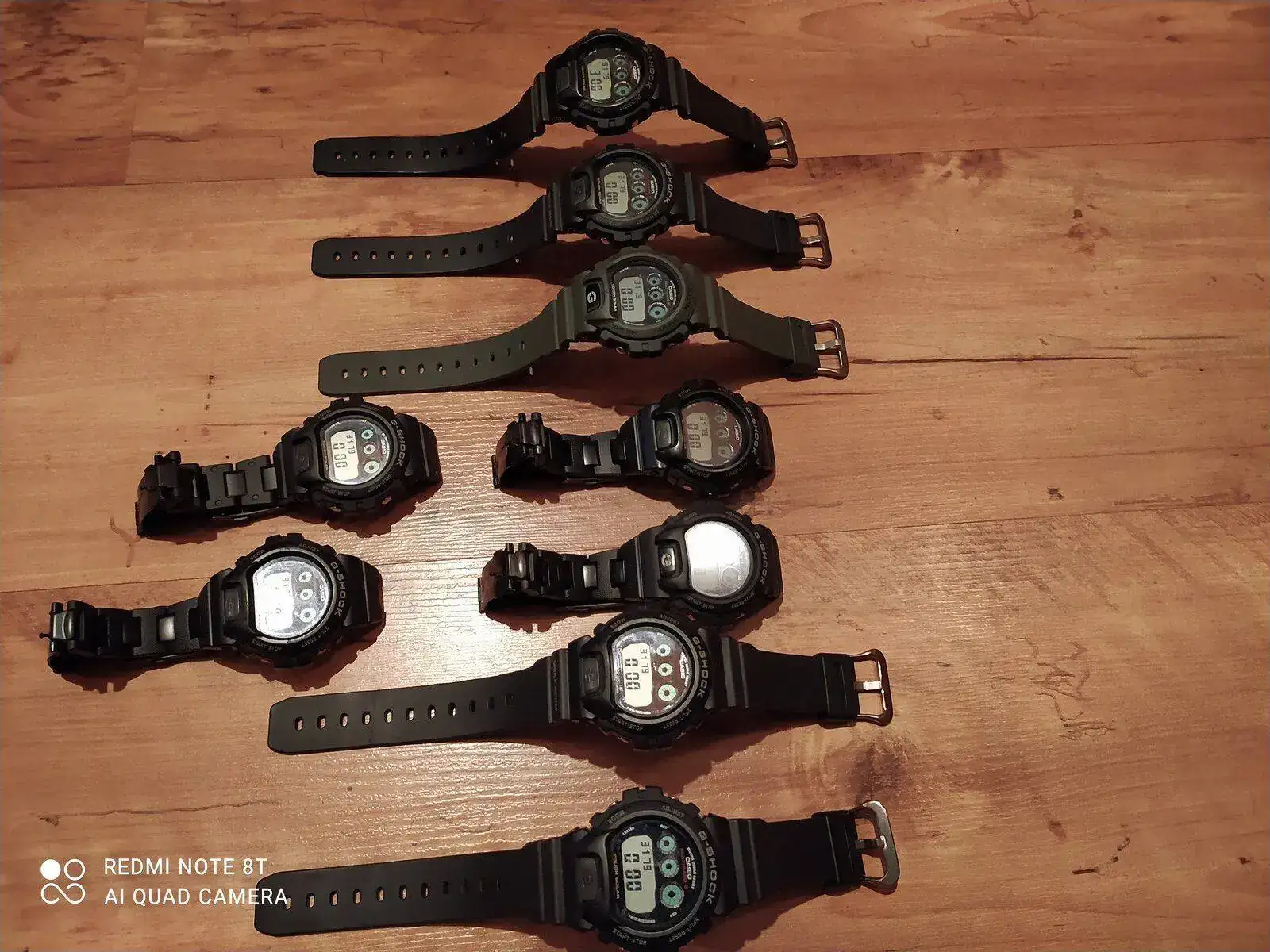

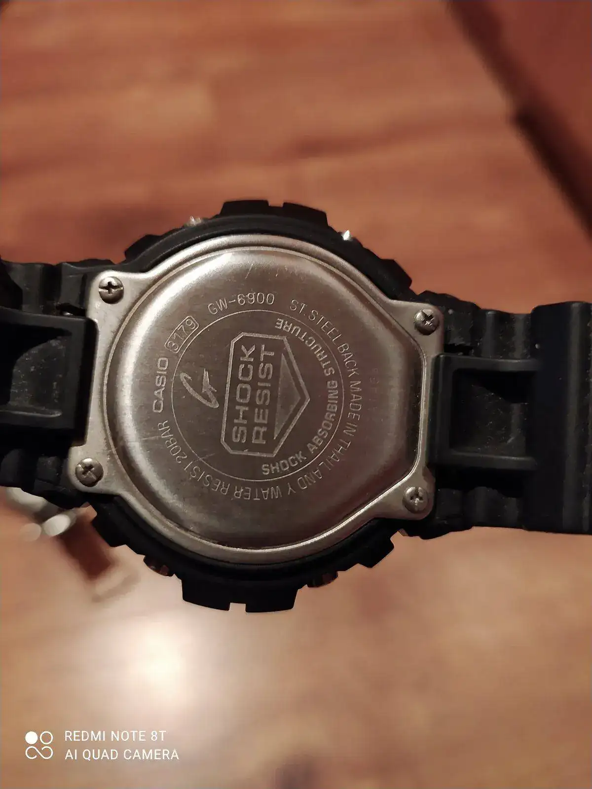

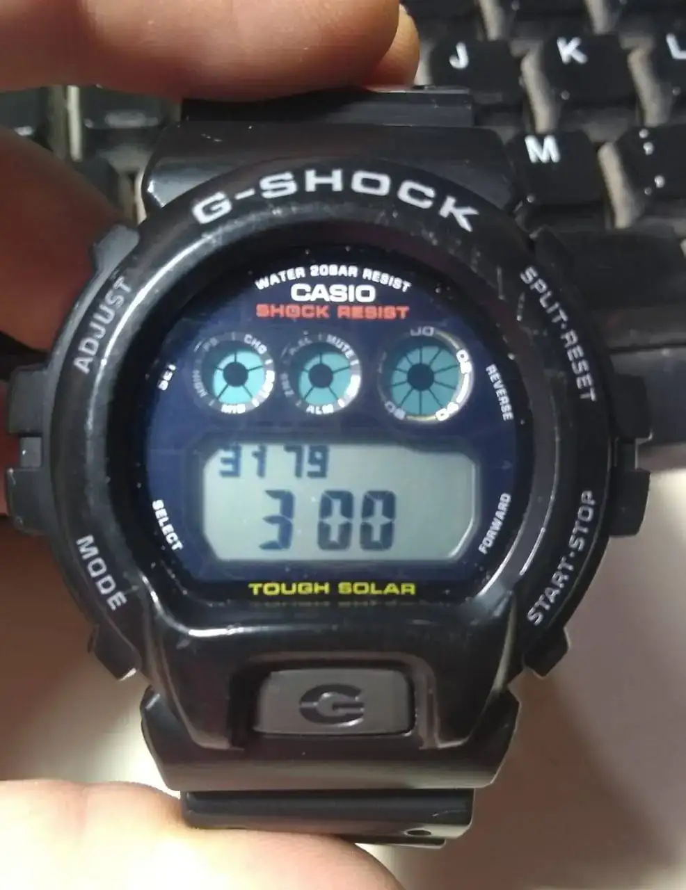

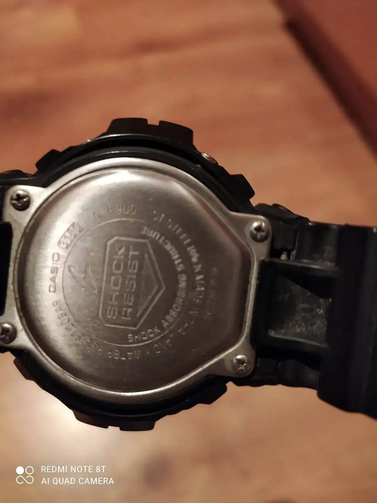

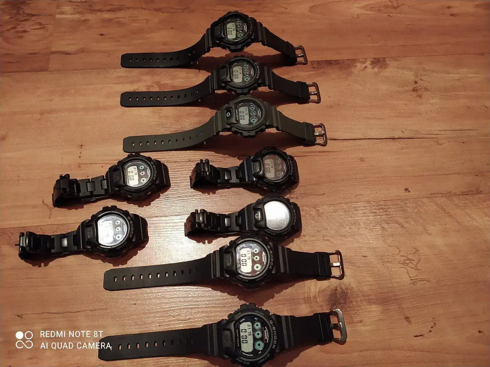

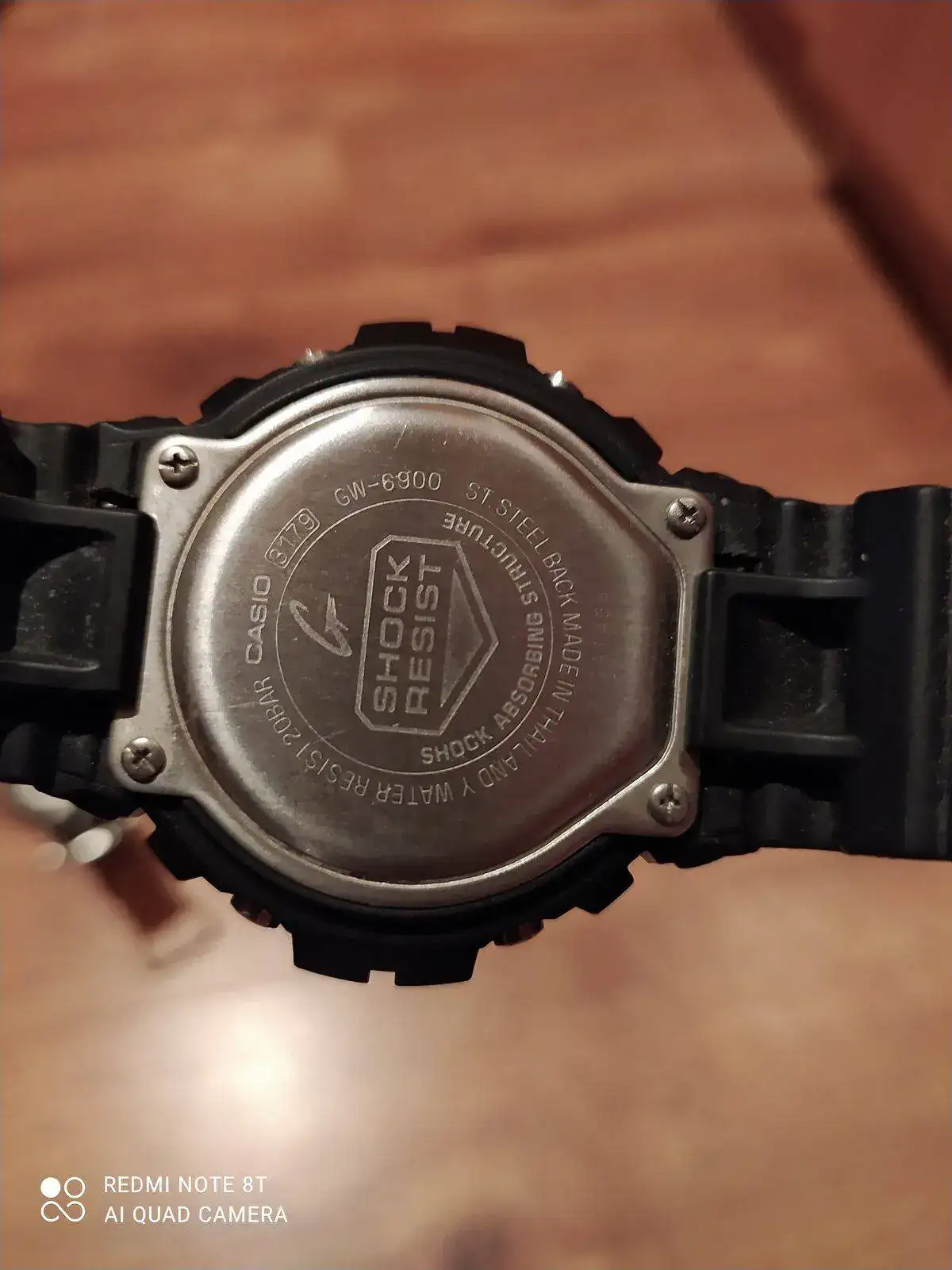

Hola.
Tengo un G6900 y varios GW6900, creo recordar que todos, menos dos de los GW, fueron comprados en relojerías (por lo que no tengo duda de que sean originales).
En todos, los GW y el G, al hacer la verificación del módulo, aparece el 3179. La diferencia , es que en el display, junto con el código 3179, en el G6900 aparece el código 3 00, y en los GW6900, con el código 3179, aparece el código 0 00.
Y en la tapa trasera de los GW, aparece el 3179, mientras que en la tapa trasera del G6900, aparece, como en el tuyo, el código 3180.
Desconozco el porqué.
Con lo que pienso que tu g6900 no es fake.
Espero haber servido de ayuda.
