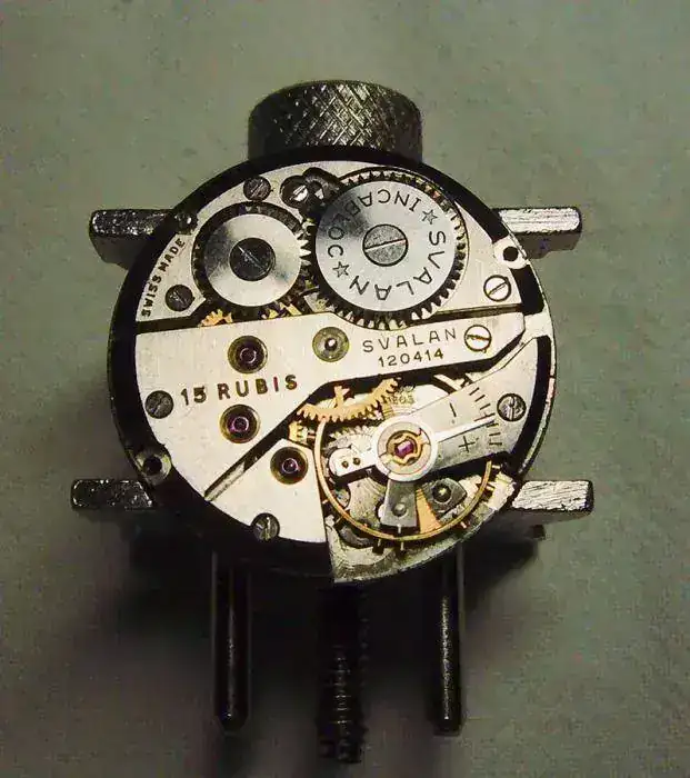

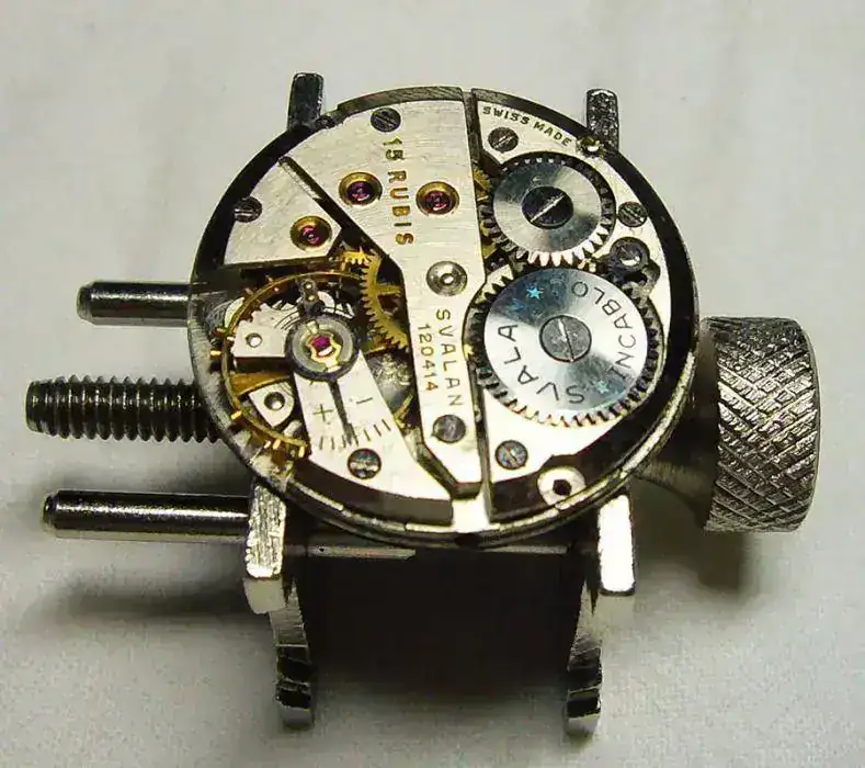

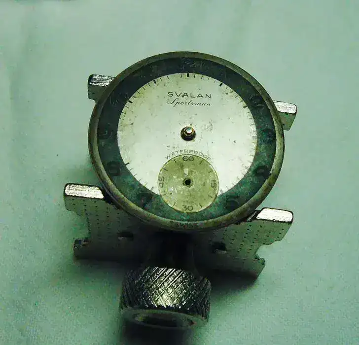

Mi segunda victima será este Svalan, comprado en el mercadillo, sin tija ni corona, para desguace de aprendizaje. Las agujas estaban duras de narices por lo demás está bastante bien de aspecto y funciona o al menos el volante está libre y gira un buen rato.

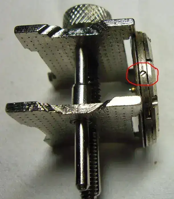

Pero me he encontrado con dos tornillos en los laterales que van paralelos a la platina principal y que sospecho que fijan las patillas de la esfera pero no estoy seguro. Y esa es mi duda
Aquí va el interfecto:

En la última foto, con rojo, señalo el tornillo; hay dos, enfrentados. Si alguien confirma mi duda o me da la funcion de ellos le quedo agradecido.
En efecto, esos tornillos fijan las patas de la esfera. Puedes quitarlos del todo o aflojarlos tan sólo un par de vueltas que es lo que yo suelo hacer.
El reloj me parece muy interesante y en ningún caso lo trataría como "de desguace". Con algo de dedicación te puede quedar muy bien.
