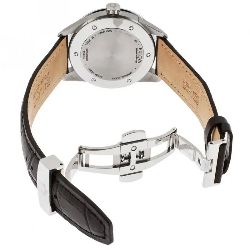

Estoy valorando la posibilidad de ir a por un reloj de la gama Accu Swiss de Bulova, pero en las fotos que he podido ver de estos modelos, la tapa trasera tiene unos tornillos que a mi me parecen muy extraños, a mi al menos no me suenan
No se trataría de este modelo, pero los tornillos son similares en la gama.
Me da un cierto miedo el adquirir el reloj y que luego no se pueda abrir, en el caso de necesitar alguna reparación.
¿Sabéis si estos tornillos pueden abrirse con los elementos habituales que puedan manejar los relojeros?

parece un tornillo especial, como podían ser al principio los usados por apple....Pero mejor que te responda un especialista
Hola. Actualmente estoy reparando un hublot big bang y tiene un tornillo especial de dos puntas no tres como este que nos enseñas.
Los venden en la bay pero yo lo he fabricado usando uno viejo. No se si este lo venderan o solo el sat lo maneja.
busca en la ebay suerte espero haberte ayudado

Lo he intentado, pero o no he sabido buscarlo o es algo exclusivo, quizás un relojero experto lo sepa. Por ahora lo que me tira para atrás para comprar uno de estos relojes es la dificultad para abrirlo, porque tampoco he encontrado un SAT en España
Si me trajeran un reloj semejante para service,
fabricaría una herramienta especial para tal propósito.
El tornillo es como un 3 Notched Spanner Tamper Proof Screw
es de creer que si hacen eso deben hacer también la herramienta para manipularlo.
Similar al trident,
pero claro, se necesita ese tamañito :

Gracias por la explicación, ha sido muy clarificadora, con lo que dices creo que voy a descartar casi con toda seguridad la compra, demasiados inconvenientes.
El reloj es un crono, que seguramente llevará incorporada una 7750 (no aparece clara la información por ningún lado), pero teniendo en cuenta que viene de EEUU, que si tiene algún problema habría que enviarlo al SAT (que creo que no lo hay en España) y los problemas para abrirlo... demasiados peros
Gastaré un último cartucho enviándoles un mail a Bulova, antes de descartarlo totalmente
