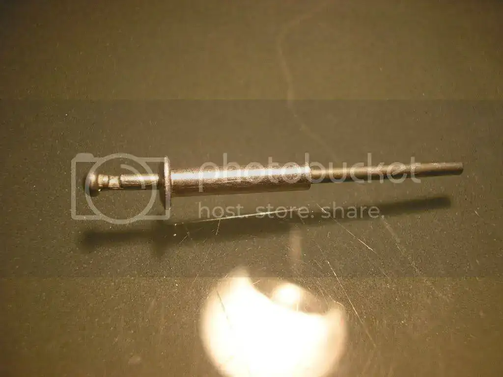

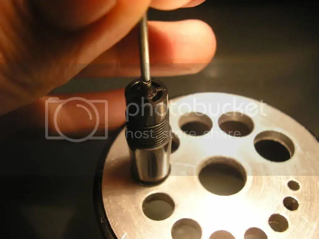

Lo primero es necesario una bancada botadora, pero si no lo tenemos podemos apoyar la boquilla en una esquina de una mesa y dejar fuera el plumín, el siguente paso es fabricarnos el botador para ello yo utilicé un remache al que se le cortó la punta

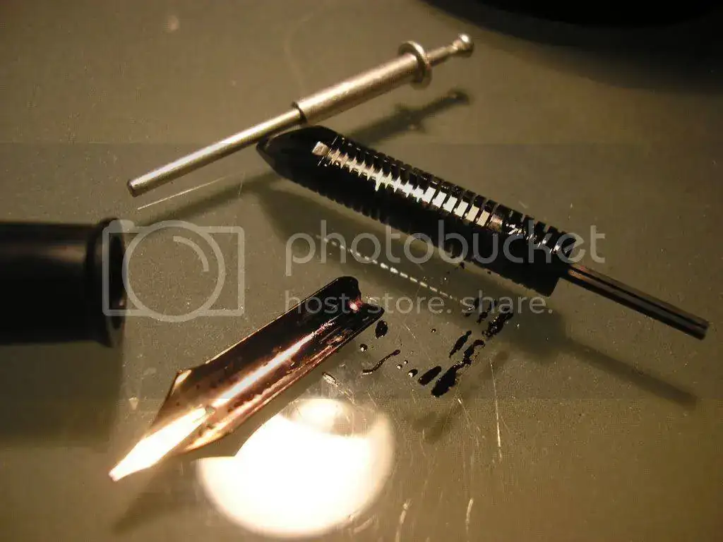

Procederemos a botarlo con cuidado como cualquier alimentador

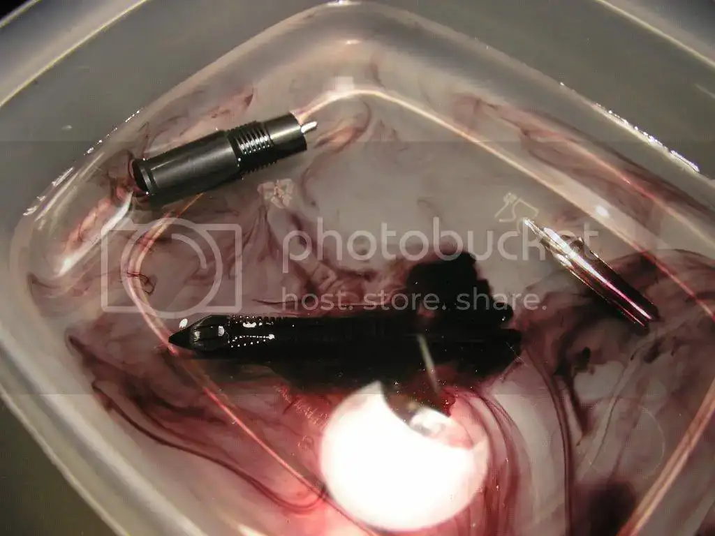

Lo que parecía limpio despues de varios baños de agua, resultó que contenía todavía gran cantidad de tinta

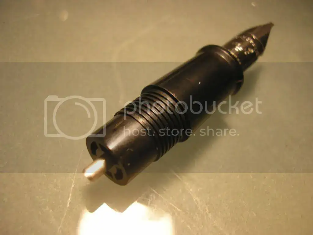

Ya solo queda volver a montar con la certeza de que ahora SI está limpio.
