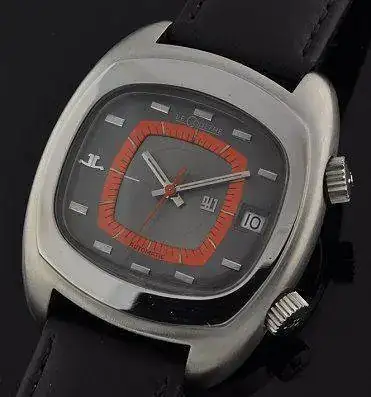

Hola. Como supongo que para vosotros será fácil y en una búsqueda rápida en internet y en mi aún escasa bibliografía no he encontrado ninguna respuesta, os pregunto:
¿por qué hay relojes de fechas tan posteriores a la unión de ambas firmas en una sola marca que vienen firmadas solo LeCoultre? Incluso modelos Memovox que son iguales -por fuera al menos- y algunos llevan firma Jaeger-LeCoultre y otros solo LeCoultre. No sé si hay sólo Jaeger, no los he visto al menos. ¿Tienen más valor unos que otros? ¿Cual es la razón?
Por cierto, algunos Memovox son preciosos.
Creo que LeCoultre era la marca que usaba JLC para el mercado americano, pero seguro que alguien que sepa más, te lo confirmará.

Yo opino que TODOS son preciosos!
¿Este también? :flirt:
Para mí, sí, pero dudo que concite grandes unanimidades y desatadas pasiones en este sub-foro, más volcado estéticamente hacia el clasicismo.
Hombre Luis, sinceramente los he visto más bonitos, por ejemplo este :
Hombre Luis, sinceramente los he visto más bonitos, por ejemplo este :Saludos
Hombre, jefe, claro que este es muuuuuuuucho más bonito!!!!!!! En eso estamos todos de acuerdo. Pero es que mi foto venía precisamente porque yo había dicho que ALGUNOS Memovox eran preciosos y Kingmatic decía que TODOS lo son... y por eso yo aportaba uno... menos bonito.
Que si a mi me gusta es por mi setenterismo relojeril, pero palidece al lado del otro o de uno que hay en el FCV, sin ir más lejos.

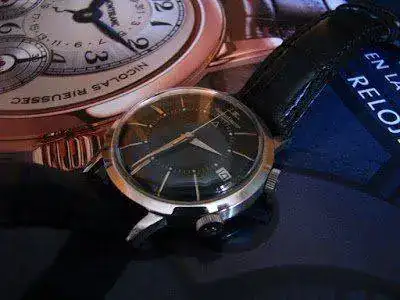

Hombre Luis G, como siempre en gustos se rompen géneros (o como dicen ustedes colores). Yo coincido que el ejemplar mostrado no es el mas bonito (el mas bonito sin lugar a dudas es el mío :D) :
Bromas aparte, debo reconocer que al contrario de varios de nuestros amigos foreros , los de la década de los 70´s me parecen en general faltos, de digamos "encanto". Que no me oiganuestro amigo Vintage :whist::
Sin embargo cuando aprecio un reloj como los Memovox, no sólo lo hago en función de lo más evidente que es la carátula , la caja, o su conjunto , sino trato de ver mas alla , en este caso los calibres que porta (de bella arquitectura) y particularmente lo que aportó a la historia de los relojes con alarma (de cuerda y particularmente automáticos). En ese sentido aun el más "feito" me parece "bello".
Pero como siempre es la humilde opinión de tu servidor.

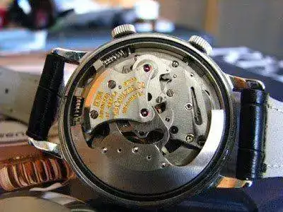

Hola King. Lo habitual es que coincidan los marcajes del dial y del movimiento. Pero hay pocas ocasiones en que no es así. Con mayor profusión en los que están marcados en el dial JL y en el movimiento L. Supongo porque en las esferas restauradas se ha insertado J.L. por ser más comercial. He encontrado también algún Smiths en el que se dice que "se cree" que tiene relación con J. supongo que es un ardid comercial, ya que el movimiento nada tiene que ver.
Dos ejemplos en donde en el movimiento consta solo Lecoultre y en la esfera J.L.
Dos ejemplos en donde en la esfera aparece el Lecoultre con las iniciales JL.
