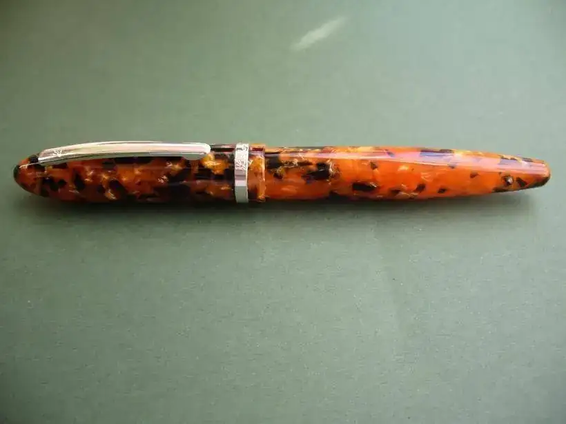

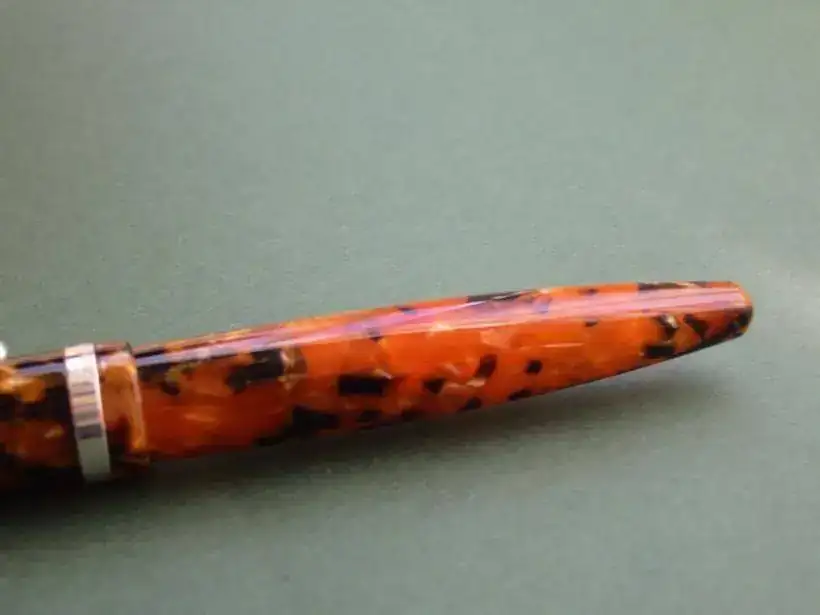

Hola amigos, les presento una estilográfica Laban Portofino cadete con una atractiva resina pulida 🙂, según la marca, ambar que adquirimos estas Navidades en la tienda de Sacristán en Madrid. Al verla expuesta en la vitrina a mí mujer y a mí enseguida nos llamó la atención, era una preciosidad, y sinceramente ambos pensamos que sería mucho más costosa.
Laban es una marca de artículos de escritura de Taiwan, que realiza unos productos, a tenor de esta estilográfica, más que dignos. Sinceramente la resina o plástico ambar de esta estilográfica, combinada con el moteado negro está, a mi juicio, muy lograda y resulta muy vistosa y aparente.

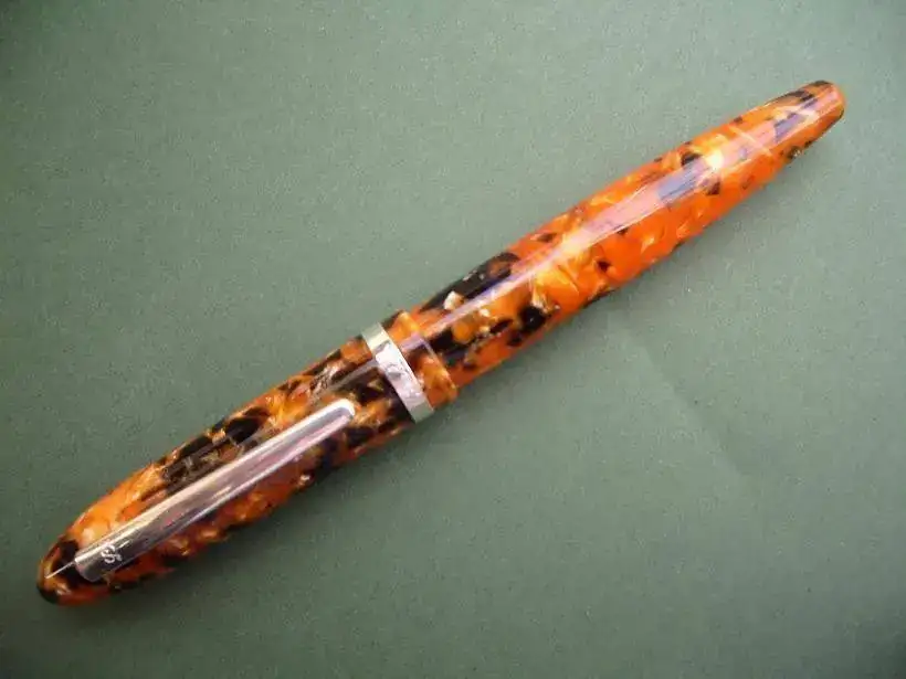

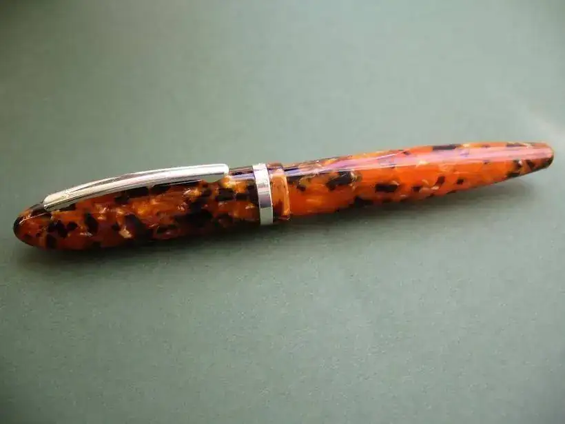

Es una pluma bastante ligera, muy cómoda para escribir, con un diseño a la par que clásico (por la forma de la estilográfica), moderno (por su llamativo colorido). Tiene un tamaño muy manejable, mide 14 cm cerrada.
El clip y el anillo metálicos están bañados en plata, según la marca.
Carga por cartucho / convertidor

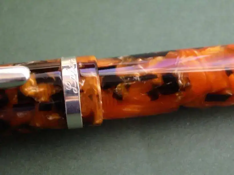

En el anillo del capuchón aparece grabado el nombre de la marca

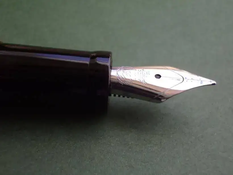

El plumín es de acero y bastante bonito, con el emblema y nombre de esta marca de estilográficas. Es un punto M que escribe suave. La sección es de resina negra y combina bien con el cuerpo de la estilográfica.

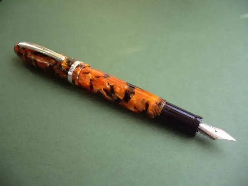

Aquí una última foto con la estilográfica posteada
El único problemilla que tengo es que, a veces, le cuesta un poco arrancar. Es curioso, pero siempre arranca si giramos el plumín y escribimos con él del revés. Ya le he dado su buena ración de fairy, pero de vez en cuando lo sigue haciendo. No se de que depende. La he cambiado de convertidor a cartuchos y tampoco, lo mismo. ¿Sabéis como se saca el plumín y el alimentador de esta estilográfica?
En fín, ese es el único pero que se le puede poner, espero que solo de momento 🙂 , a esta estilográfica.

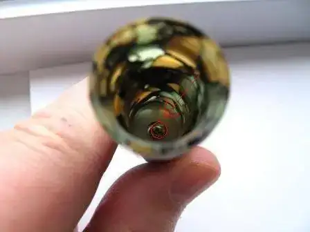

He mirado por internet y otra de las posibles causas de ese fallo está en un orificio que hay en el capuchón, pongo foto que he sacado por internet:
He señalado dónde está el orificio en mi estilográfica. De hecho, al observar este fallo la propia marca lo ha tapado con una especie de tornillo. Yo lo tenía abierto y le he puesto encima un trozo de latex de un gorro de baño viejo 🙂 , pero esta mañana he comprobado que se había ido a vivir su vida y que el agujero lo tenía nuevamente destapado. ¿Con qué podría taponarlo definitivamente? Se habla de esmalte de uñas o algo así, pero me parece muy arriesgado.
https://www.fountainpennetwork.com/forum/topic/232041-laban-mento/
Un cordial saludo y muchas gracias.

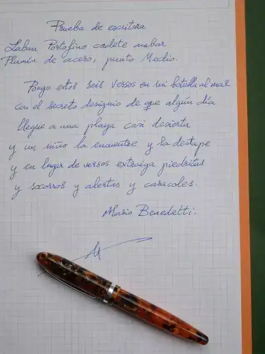

Bueno, solucionado el problema de escritura, ya escribe perfectamente. Al final he vuelto a pasar un cutter por los canales del alimentador, con mucho cuidado, especialmente por la parte más próxima al cartucho de tinta y ha resultado, escribe muy bien, con un fluido continuo y uniforme. No hace falta tapar agujeros del capuchón ni nada 🙂 , arranca a la primera. Estoy contento, porque esta estilográfica, aunque modesta me gusta mucho.
Como lo prometido es deuda, ahí va la muestra de su escritura. Está hecha sobre un papel miquel rius que adelgaza la letra. Sobre folios normales de fotocopiadora ésta es un poco más gruesita.

Me alegro que hayas podido solventar esos problemas de arranque. Cosas así a la larga te hacen desesperar, e incluso acabas guardándola en un cajón.
Gracias por la muestra de escritura, escribe perfecta.
Bonita letra, por cierto.
