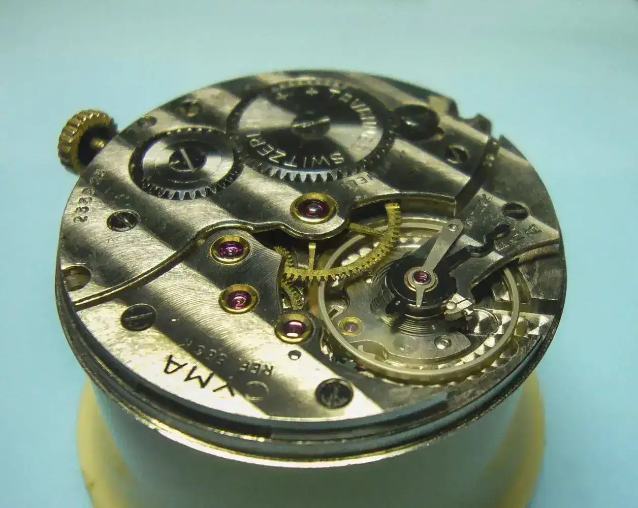

Por delante

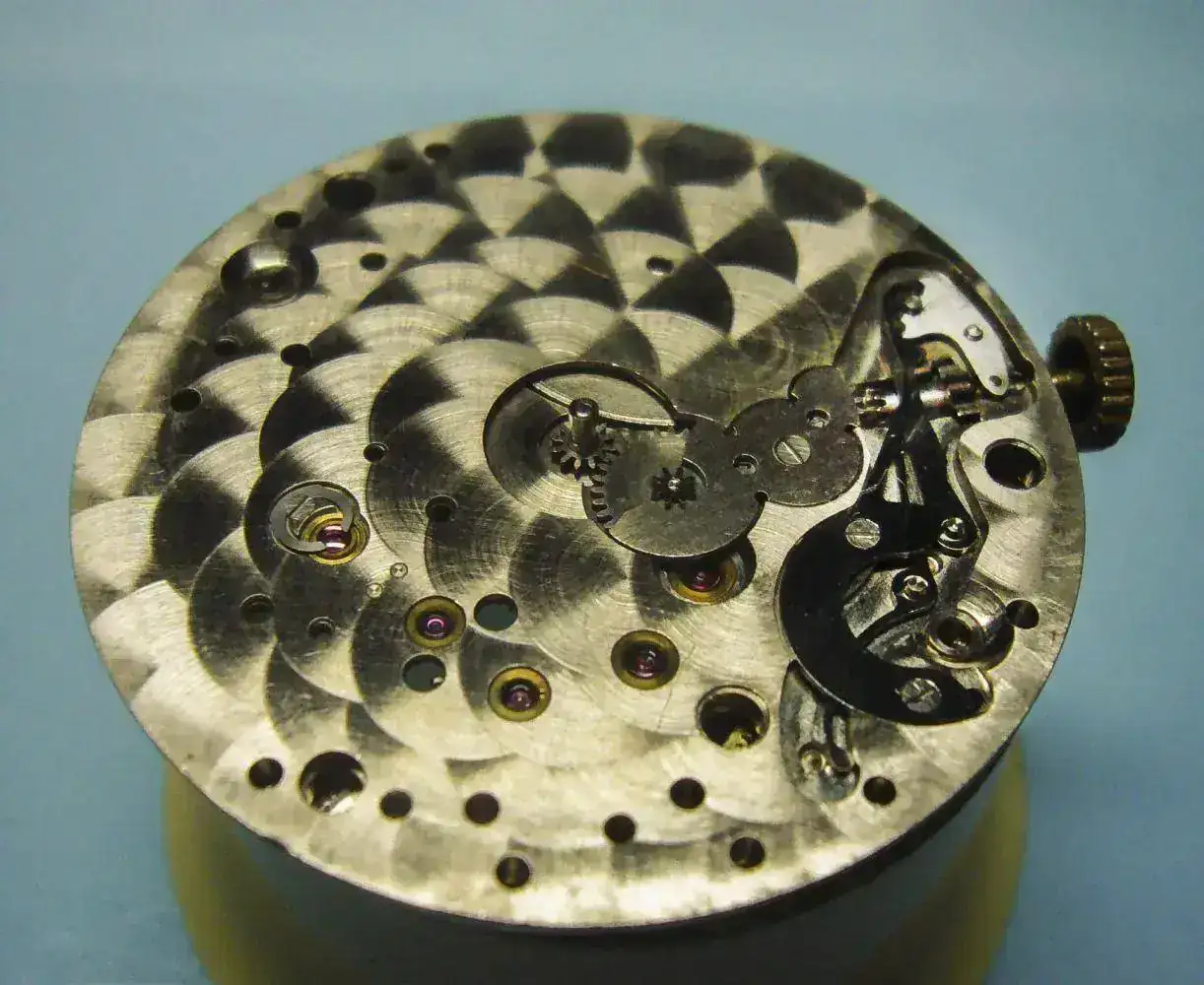

por detrás

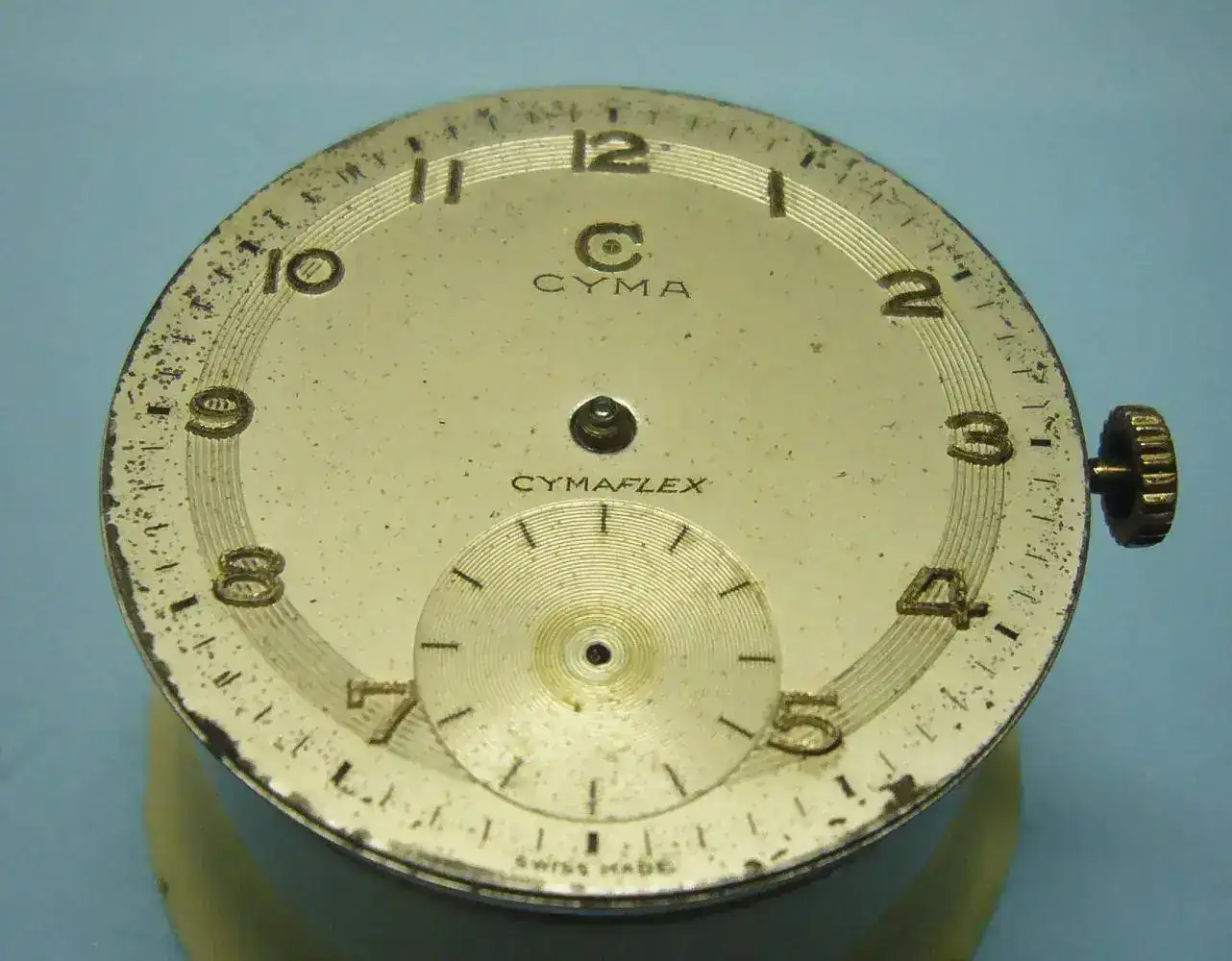

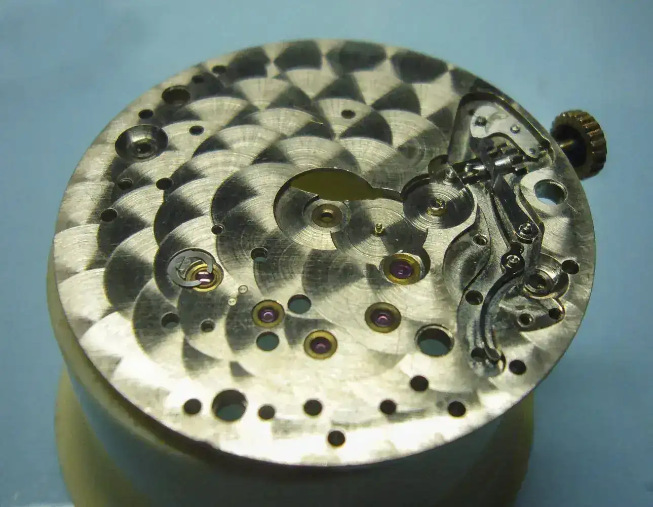

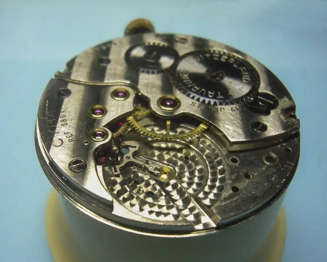

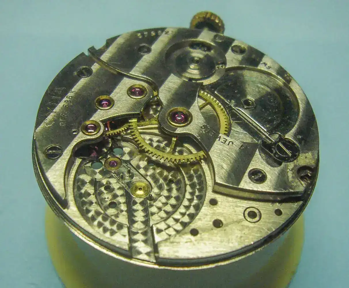

Lo sacamos de caja y empezamos por retirar agujas y esfera, y vemos esto

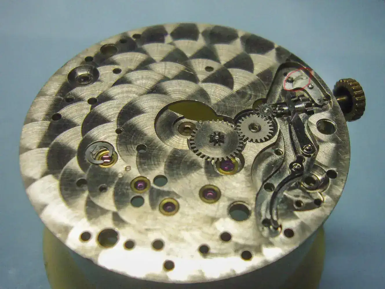

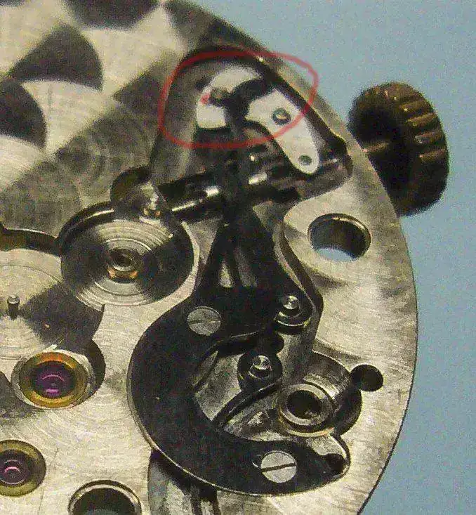

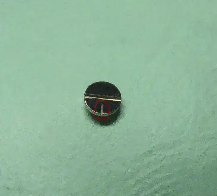

Llama la atención que el resorte de tirete está mal montado: tiene lo que podríamos llamar la cabeza por delante del tetón de sujeción cuando debería estar por detrás; si ampliamos la imagen
esa punta negra debería estar en el otro lado del tetón, donde el punto rojo; y, como veremos luego, debe llevar así mucho tiempo porque, al retirarlo, se ve que debajo ha dejado la marca en las muchas veces que se habrá movido
bueno, si no ha pasado nada no va a pasar ahora; lo desmontamos todo, a la bañera y vuelta a montar.

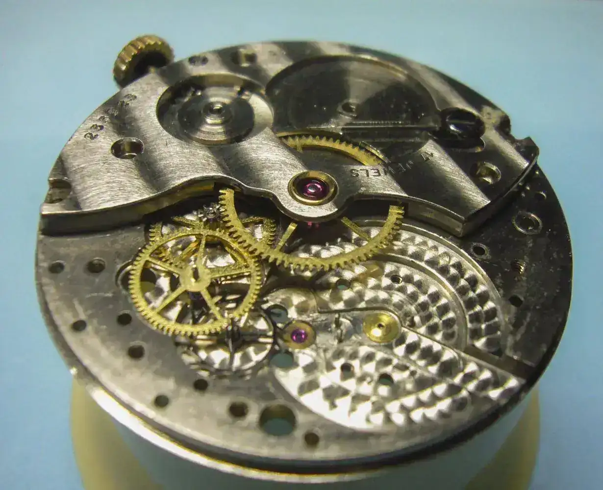

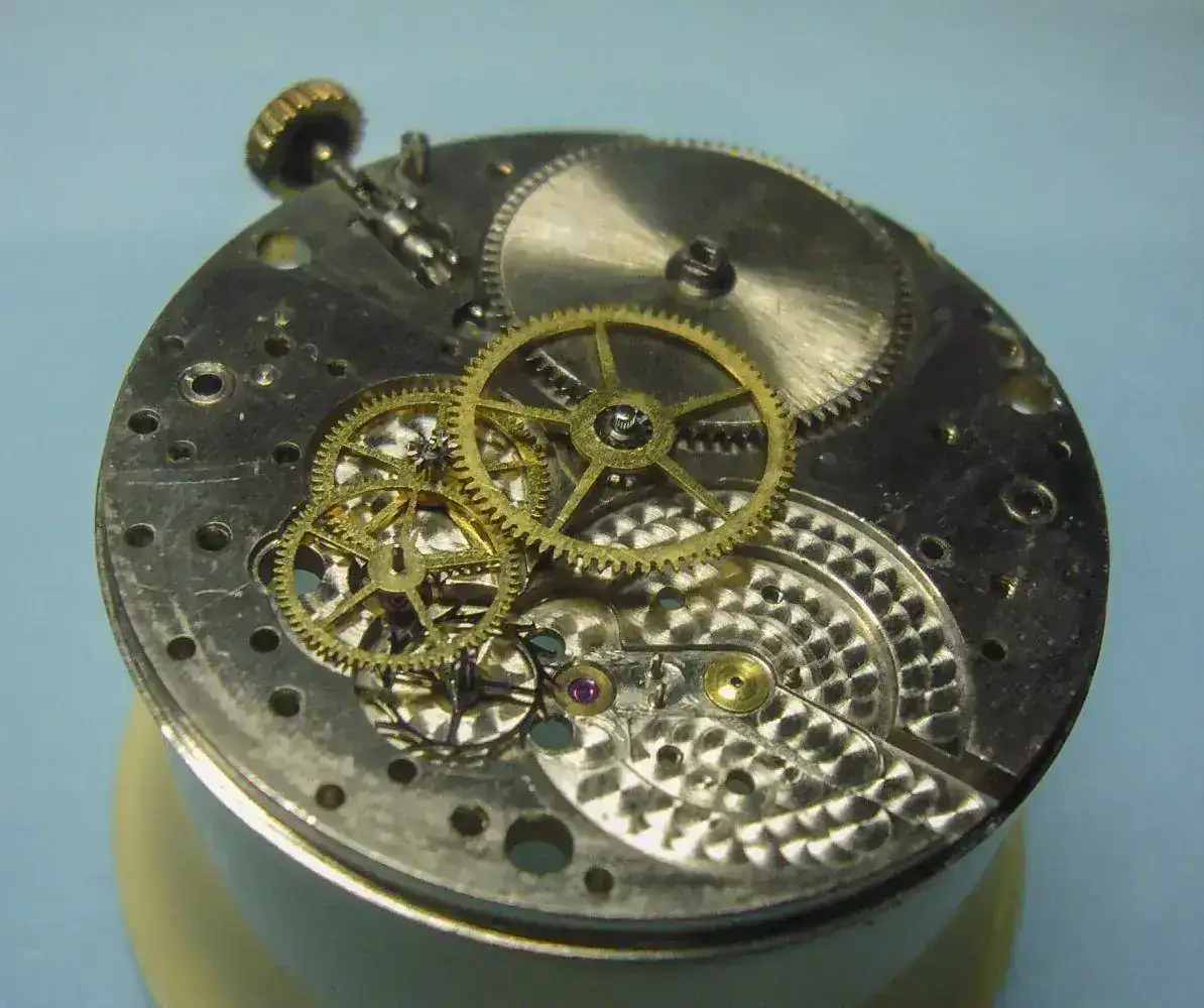

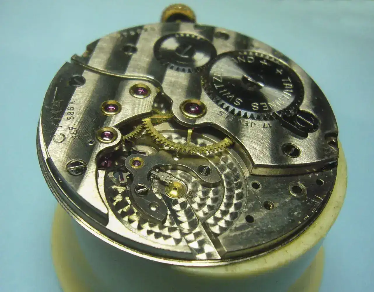

Las ruedas son grandecitas y fáciles de colocar
en la parte de arriba de la foto, debajo de la rueda de centro, la grande, está el barrilete que alberga en su interior el muelle real, el que hace la cuerda. Le ponemos encima el puente de carga que sujetará, además del barrilete, la rueda de centro con lo que hace el tren de rodaje más estable, mucho más estable, ya que ella hace que también se quede firme la rueda primera que es la que se ve debajo
y a continuación colocamos el puente de rodaje; ambos puentes se fijan a la platina con unos tornillos que no tienen nada que ver con los de otras marcas, estos son contundentes, con fundamento que diría Arguiñano
Los tornillos cabezones
Una vez fijados ambos puentes nos toca poner el rochete de carga y la rueda corona. Son esas dos ruedas aceradas que se ven en la parte alta en una foto más adelante. El rochete es el más grande, ese que tiene escrito "tavannes ...." y la rueda corona está a su izquierda. Esta rueda es la que recibe directamente la fuerza que hacemos con la corona para dar cuerda al reloj y, como su movimiento tiende a aflojarla, las distintas marcas han optado por soluciones dispares: unas ponen dos tornillos en una pieza que queda fija y se mueve una corona alrededor (¿comprendéis el por qué de su nombre?), otras ponen un tornillo descentrado que hace el mismo efecto, pero la mayoría optan por una pieza central y un tornillo también central que, por necesidad, ha de tener su rosca al revés, es decir, afloja girando en el sentido en que la mayoría aprietan. Para avisar esta circunstancia, y que los no duchos puedan romperlo, las marcas también optan por soluciones dispares: unas ponen un tornillo muy pulido, otras, la mayoría, le hacen tres rayas en la cabeza, la del centro es para meter el destornillador y las otras dos, una a cada lado de aquella, son las que avisan de que hay que cambiar el sentido de giro. Este tipo de tornillos se ve mucho también en los cronógrafos. Cyma, más chulos que un 8 ellos, han utilizado esta marca para el mismo aviso
un rabillo que hace que parezca que hay una T. Una vez que hemos colocado estas dos ruedas superiores ya podemos hacer que, girando la corona, giren todas las ruedas del reloj que ahora están libres. Si el rodaje va fino girarán con mucha velocidad, silvando, y deteniéndose lentamente. Cuando el muelle real esta todavía muy nuevo, al llegar al final de su recorrido el rodaje se vuelve para atrás un poco. En este caso lo ha hecho. Así que ahora, comprobado que gira suave, ponemos el áncora que ya es la que frena el rodaje
y encima la fijamos con su puente
Si ahora giramos la corona ya empezamos a dar cuerda al reloj. Y sí tenemos que hacerlo porque ahora viene la comprobación de que tenemos buen escape; una vez dada un poco de cuerda empujamos levemente el tenedor del áncora en un lado y debe salir disparado hacia el otro donde se quedará quieto; le damos ahora desde este otro lado y debe salir también disparado para el anterior. Lo repetimos unas cuantas veces para asegurarnos y, viendo que va adecuadamente, engrasamos la paleta de salida del áncora tres veces, una gota cada cinco pasos. Aún irá más disparada el áncora cuando la toquemos ahora ya engrasada. Como todo debe funcionar de maravilla ponemos encima el volante
y que alegría da cuando, apenas lo has dejado caer, empieza a oscilar vívamente; es uno de los mejores momentos de la relojería entre novatos como yo. Terminado el asunto por ese lado, le damos la vuelta al conjunto
tenemos la platina casi vacía, solo está montado parte del remontoir: tija, piñones deslizante y de canto, báscula, tirete y su resorte. Así que ponemos las ruedas de remonte
y las cubrimos con un puente específico que llevan ellas y ponemos el cañón de minutos que está justo en el centro

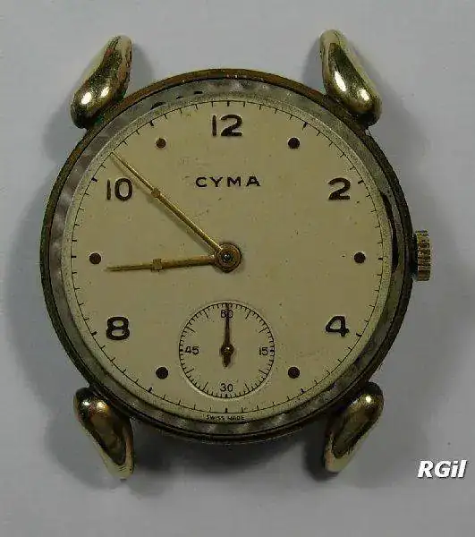

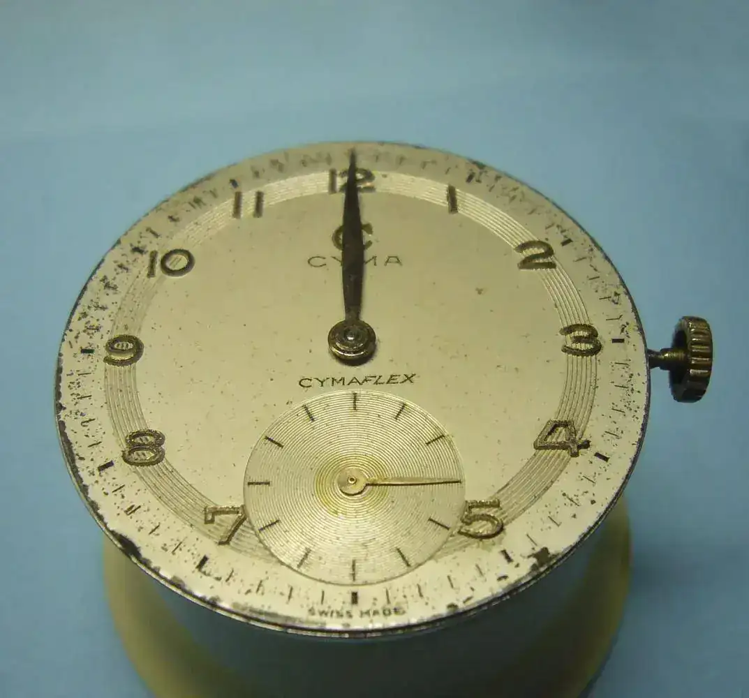

Después sólo nos queda poner la esfera que tenía, y conserva, sus marcas de guerra. Éste ha vivido.
y encima las agujas cuya correcta colocación la comprobamos haciéndolas girar en posiciones que hacen que se vea bien.

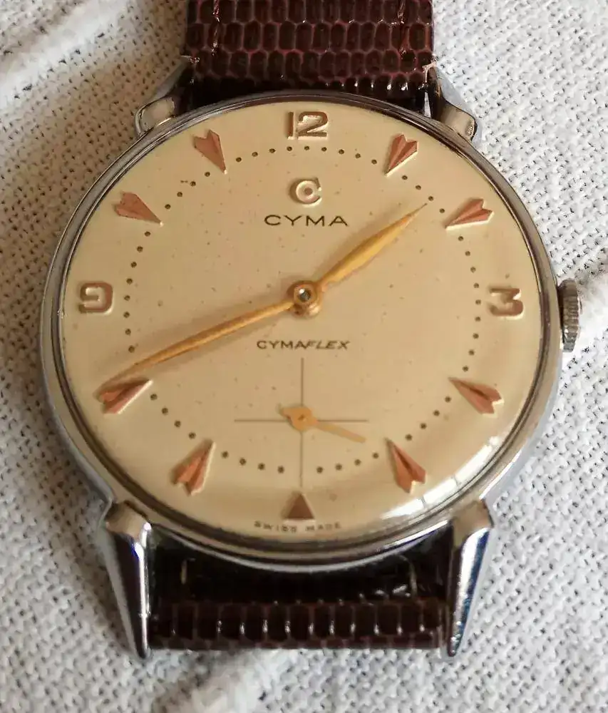

Y se le coloca su correa que lo hace lucir elegante, limpio y aseaíto, ¡como debe ser!

La mala colocación del resorte del tirete lo único que podia provocar es que la corona al cambiarla de posición no quedaría retenida, me equivoco?
Precioso el reloj por cierto y la maquina inmaculada.
....La mala colocación del resorte del tirete lo único que podia provocar es que la corona al cambiarla de posición no quedaría retenida, me equivoco?....
Efectívamente, el resorte de tirete lo que hace es fijar la corona en la primera o segunda posición, para, respectivamente, dar cuerda o poner en hora. Al estar mal colocado lo más probable es que resultara incomodo poner en hora por tener que estar girando a la vez que tirando de la corona.

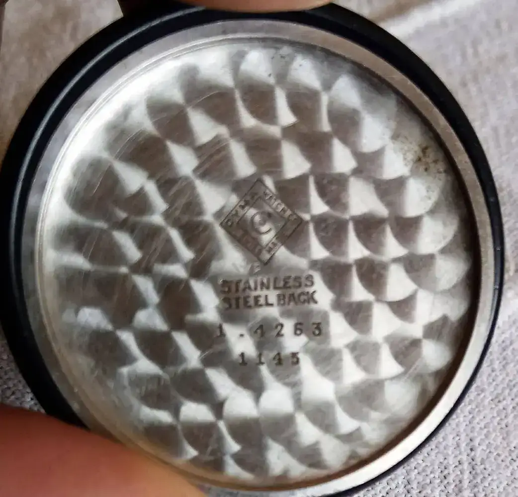

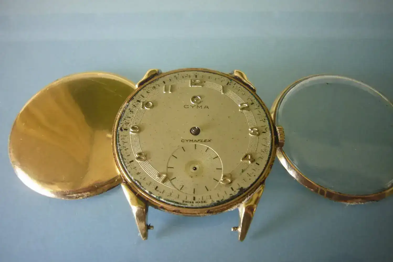

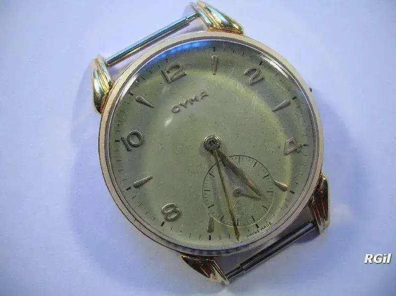

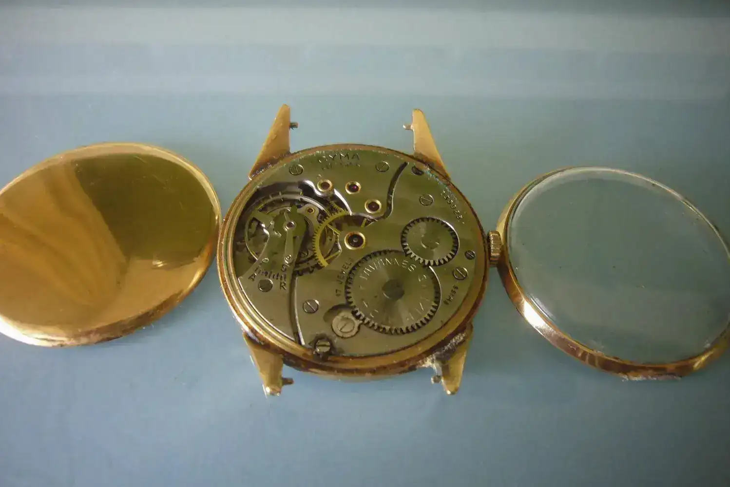

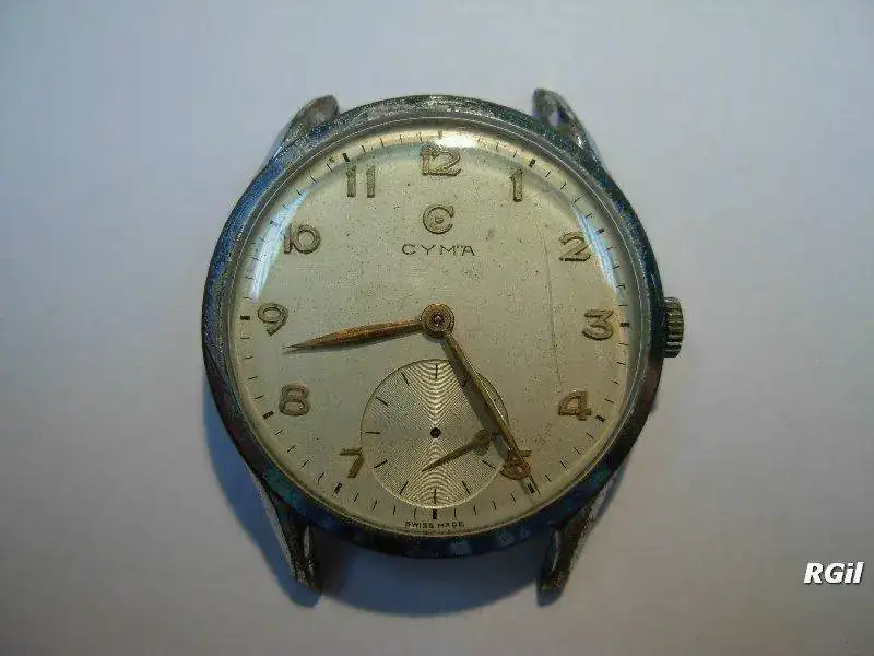

Como siempre un placer leer y maravillarme con tus reportajes de recuperaciones vintageras. Al hilo de Cyma, el 586k lo he visto en cajas de oro, chapadas en oro o cromadas pero por mucho que he mirado nunca lo vi montado en caja de acero (otras marcas de la época si que hacían cajas de acero como todos ya conoceis). Me intriga el motivo de usar cajas cromadas por parte de Cyma y no de acero (únicamente para abaratar el precio final del reloj y poner en el mercado relojes más accesibles?). Un saludo Manolo y gracias por compartir tu maestría de la que todos aprendemos (al menos yo aprendo un egg). Salud
Enviado desde mi LM-X525 mediante Tapatalk
Yo la única que conozco, y aún sin tiempo de corroborarlo empíricamente, es preservarla de la humedad lo más posible. Yo aconsejaría a todos quitarse el reloj hasta para lavarse las manos y, si se hace en un sitio público, meterlo en el bolsillo ante el riesgo de olvidarlo encima, no meterlo jamás en el cuarto de baño al ducharnos o bañarnos y mucho menos aún en invierno que todos sabemos como se pone el espejo con el vaho del ambiente, no llevarlo tampoco nunca a la playa: en suspensión hay una cantidad de polvo de la arena y de humedad que es la muerte para relojes antiguos y cámaras de fotos. Ah, y ponerle dos velas a quien mejor te parezca, je,je,je.

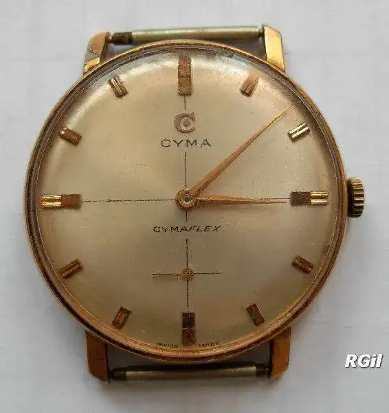

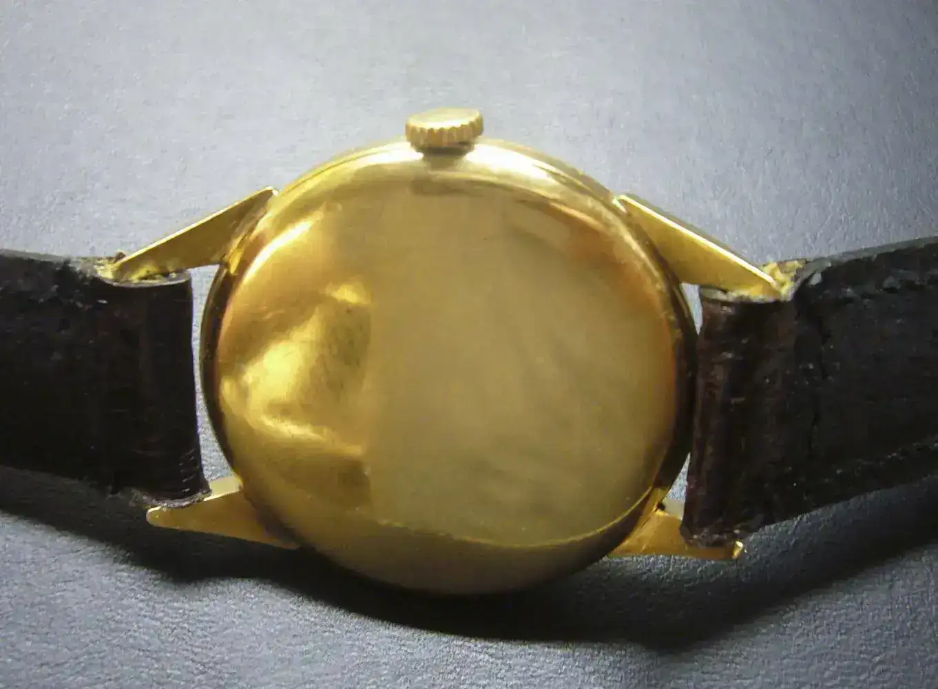

Para luismiguel. Sacado de la red. Miraré si yo tengo uno de acero.
f9pctHU8bE3JgAAAABJRU5ErkJggg==
edito para añadir que con el mobil no se carga la imagen. Probare luego con el portatil.
esta es la que quería subir.

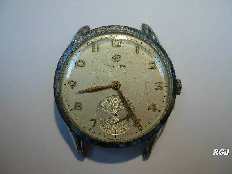

y este uno de los mios.

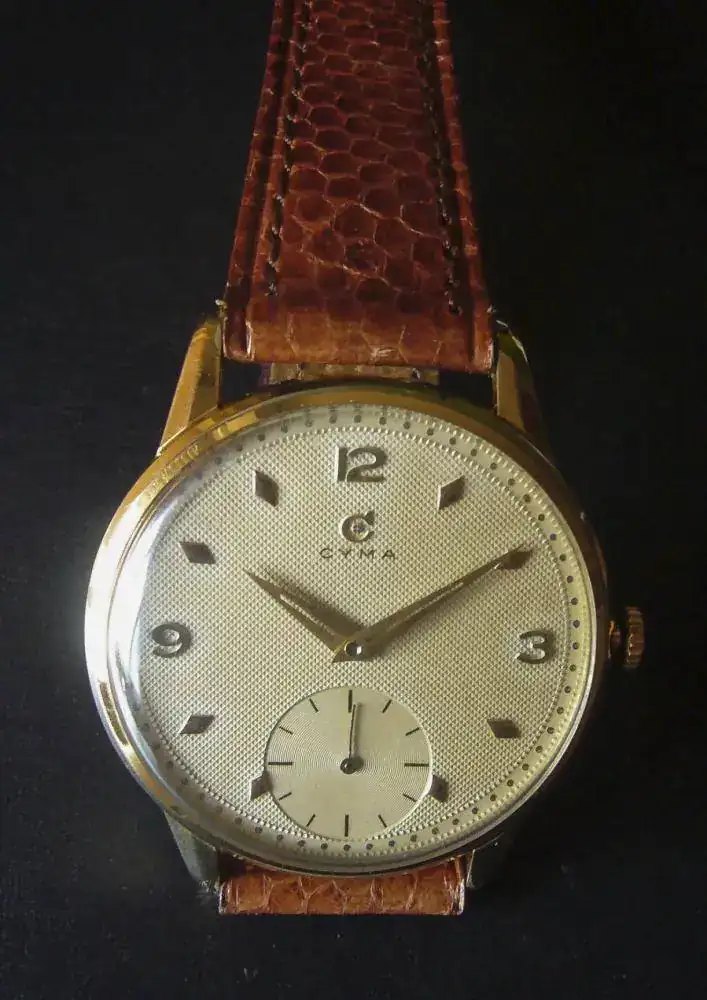

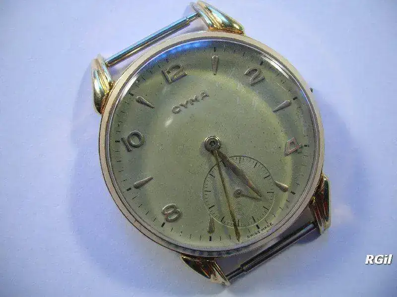

Estupendo hilo Manolo. Ahí va el mío Un saludo.
Yo tengo uno en caja cromada y dos en doradas, tampoco lo tengo en acero. Las doradas están perfectas pero la cromada tiene ya sus achaques.

Por otro lado si el resorte del tirete estaba del otro lado del tirete, puede que el brazo esté deformado, doblado hacia arriba así que cuidadín !!!

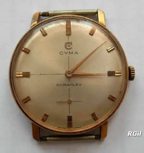

Estoy buscando en internet si aparecen esferas como la del reloj del post y no encuentro ninguna ( con los números de las horas y las circunferencias debajo). La idea es saber el año del reloj. No se si alguien puede aportar alguna información.

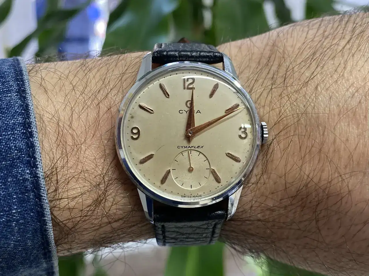

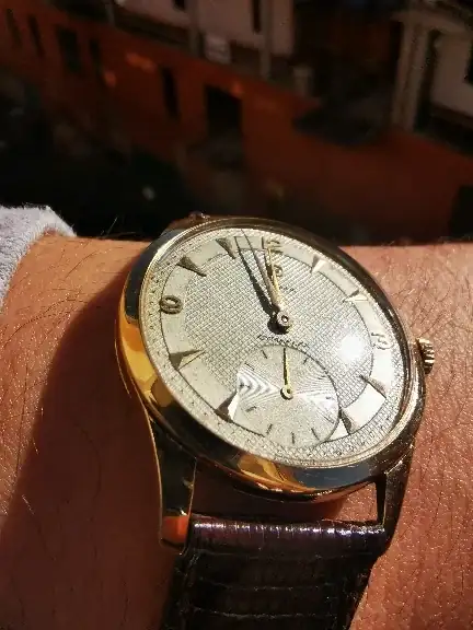

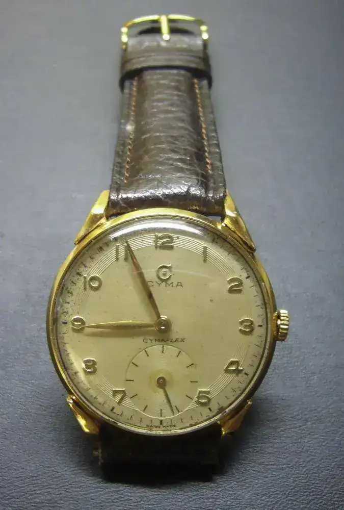

Espectacular como siempre Manolo. Y como luce ese cyma. Casualmente, gracias a Rafa, adquirí yo mi primer cyma 586k. Meses antes había comprado otro de los de dotación británicos de bolsillo. Cada día más enamorado de la marca. Os muestro mi nuevo capricho.
