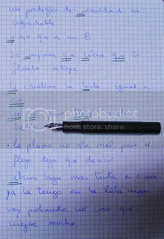

Sigo con mi mala suerte, otra pluma que no va bien. Kaweco Sport Carbon, después de pasarse 24h con agua destilada, fairy, amoniaco y vinagre, le pongo el cartucho azul que viene.
La libreta es una Oxford, papel satinado 90 gramos.
Lo primero que hace es chillar como un conejo el plumín, me quedo alucinado, luego aparece un grillo. :laughing1: La risa.
No nos aclaramos.
Paso de probar diferentes tintas y papeles, igual me muerden los conejos y grillos del interior.
Le envío mensaje al vendedor y a ver que dice.

Ya, pero paso de estar dándole con todo para que falle igual.
A ver que contesta el vendedor, igual la cambio por otra que tenga en catalogo.
Compre la Kaweco por las buenas referencias del foro, pero ese plumín no me acaba de convencer.

Las Sport son buenísimas, antiguas y modernas. Eso sí, yo a mi punto B le tuve que dar un ajustillo porque no iba bien al principio; limpieza, pomperización y suavizado de plumín con micromesh.
La tuve en remojo 24h para prevenir y lo fuerte fue cuando le puse el cartucho para probarla, gritaba esa pluma, no me había pasado nunca.
Y después los fallos, parones.
El tamaño me gusta, muy manejable, disfruto con esas pequeñas.
Espero contestación del vendedor y ya os diré que hago.

Es muy caprichosa con el papel.
Ya lleva varios remojos y algo hará, digo yo.
No se comporta bien con el de Oxford 90 gramos/satinado, resbala, falla trazos, se queda seca.
Pruebo con Miquel Rius, 70 gramos, extra-opaco. Aquí parece que se siente mejor, pero sigue dando algún fallo.
Cojo mi cartón mágico (el que me vino dentro la horma de unos zapatos) y le doy un repaso.
Algo se nota, pero parece que necesita más.
Lo curioso es que el enamoramiento es total con los folios de impresora. HP 80 gramos, ni un solo fallo, va como la seda, fluida y suave.
¿Que hago con esa pluma? No escribo nunca con folios y parece que solo quiere eso.
Hay que ver, ni un solo fallo con papel de folio (HP 80 gramos)
Debe ser porque absorbe mejor la tinta y no le da margen de error.
Vaya con la plumita.

Yo cambiaría de plumín, algo que he aprendido después de comprar unas cuantas plumas -ya ni hablar de piezas de mas de 400€- es que debe de escribir siempre a la primera y bajo cualquier superficie, ajustando el plumín se consigue que escriba siempre en cualquier situación, sin embargo sino te va, no te la quedes, ni la intentes apañar, yo tengo unas cuantas Kaweco Sport ademas de plumines anchos y todas van de lujo, sin necesidad de ajuste, bueno los italicos del set caligráfico si que me las han ajustado pero básicamente porque necesitan mas flujo, pero los B y BBs que tengo van de lujazo, ahora mismo tengo una Kaweco Sport Negra BB y otra Demostrator Naranja BB y una Negra caligráfica 1.1 y de lujazo, ademas por eyedropper.

Voy a pasar de esta pluma.
Se la enviare al vendedor, ya tengo el pdf impreso para correos, que cambie el plumín o me devuelva el dinero.
Ya no puedo con ella, llevo toda la tarde probando diversos papeles y cuando menos te lo esperas viene el fallo.
Me agobia mucho eso. Limpia y empaquetada va esta noche.

Dentro de mi modesta experiencia, diría que es un problema de "culito de bebé" ::Dbt::
Viendo la muestra de escritura parece que los fallos se producen al levantar la pluma del papel.
