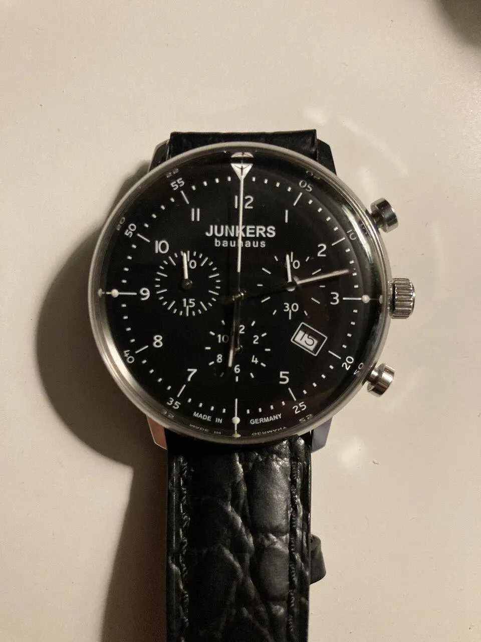

Hola a todos.
Tengo este Junkers sin manual de instrucciones (segunda mano) y una duda.
Perdonad mi ignorancia pero, para qué sirve la esfera de abajo? La que está a las 6. Me está pareciendo que siempre está a las 12. Se activa de alguna manera?
Imagino que algunos ya estáis riendo porque debe ser algo evidente, peronunc he tenido un reloj así.
Aprovecho para otra consulta. Si os fijais en la foto, la esfera de minuros del cronómetro, la que está a las 9, no se queda con la aguja en el 30, siempre va desplazada un poco a la izquierda. Tiene fácil solución si lo llevo a un relojero?
Gracias de antemano.

Tiene pinta de que cronometra las horas compañero.
Prueba poner el cronómetro en marcha y dejarlo un par de horas, verás como se mueve

... es un cuarzo ronda.
curioso que la esfera de minutos solo
tenga 30 por vuelta, puede resultar complicado
adivinar cuantos minutos van en algunas situaciones
Si no me equivoco cuando lleve media hora en marcha el cronógrafo la aguja de la subesfera de horas se colocará entre las 12 y el 1, haciendo útil la subesfera de minutos de sólo 30 minutos.

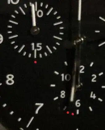

Por cierto, aquí tienes un vídeo para poner las agujas en la posición de las 12 para el calibre Ronda 5030 que es el que creo que lleva tu reloj
Ya nos cuentas también.
Gracias por toda la información.
Realmente cuando el crono llevaba tiempo en funcionamientoeza aguja se ha puestoentre las 12 y la 1. Misterio resuelto!
Me ha pasado también que al cesar la función crono y resetear las agujas para que volvieran al punto inicial, he tenido que he har mano del vídeo que amablemente ha adjuntado Secihe porque la aguja del segundero se paraba entre los 40 y 45 minutos en lugar de a las 12. Ha quedado resuelto, pero me escama que haya pasado, no se si es muy normal…
El tema de que la aguja del crono de minutos no marca exactamente al 30 en reposo No lo he podido solucionar. Es como si estubiera desplazado el mecanismo por dentro (si eso es posible, ya digo que soy profano en esto). Ese error me molesta mucho, no se si a vosotros os pasaría.
Lo seguiré teniendo en observación. Muchas gracias por todo!!
