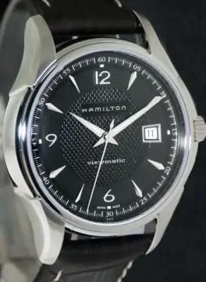

Si puedes tira a por uno de estos que es precioso :D
