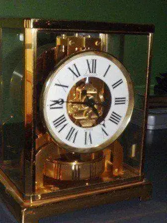

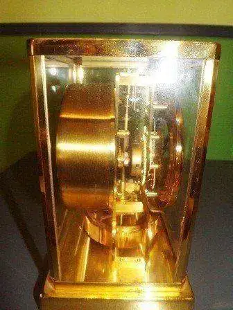

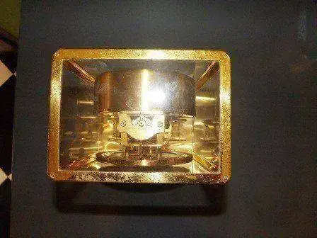

Buenas tardes a todos,
tengo un problema de información sobre este reloj de sobremesa "Atmos 528-6" (classique) y queria saber si me podeis ayudar porque no tengo ningun tipo de documentación (porque viene de una herencia y tiene muchos años). Estado buscando información por el foro e incluso por otras páginas de internet pero no he encontrado nada sobre este modelo.
Queria saber si alguien sabe de que año puede ser aproximadamente, si se puede reparar y su coste más o menos ya que le hace falta una revisión porque no funciona bien y si la reparaciones se hacen en España o lo tienen que llevar a la casa. En fin algo de información ya que no se nada de nada.
Aquí dejo alguna foto del reloj, las fotos no son muy buenas (no soy nada bueno haciendo fotos :D)
Muchas gracias a todos.
Hola, tengo un tío con JLC muy similar y creo, por lo que puedo ver en las fotos, que de la misma época (años 60), pero esto ya te lo confirmarán los entendidos. Para reparar este tipo de relojes es preciso ponerse en contacto con un CO de JLC para que lo envíen a la Casa, y allí te hagan el presupuesto de reparación. Barato no va a ser, pero te lo dejarán nuevo y listo para funcionar muchos años.

El calibre 528 equipó los Atmos VI, VII y VIII que se fabricaron entre 1960 y 1983, fecha en que se introdujo el calibre 540.
Ése Atmos que tienes dispone de un calibre con mercurio, no de un gas como el calibre 540, y en JLC sólo tienen a una persona formada y autorizada para realizar las reparaciones en este tipo de calibres. Siguen dándoles servicio, pero debido a la alta toxicidad del mercurio fue sustituido a principios de los 80 por un calibre totalmente nuevo que funciona con un gas.
¿coste? lo mejor que te hagan un presupuesto a través del CO, pero que lo envíen a la casa, no a cualquier relojero.
