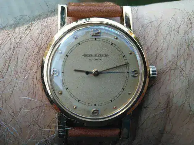

Tras la presentación el otro día en el hilo diario, llega el momento de explicar las interioridades de este proyecto.
Siguiendo con mi norma, hace ya bastante tiempo compré un movimiento JLC 476 casi completo, y como en la mayoría de los casos, fue a parar a un cajón en espera de poder ser reparado.
Hará cosa de un año, y tras conseguir lo que me faltaba me puse manos a la obra. Empecemos por el final, o lo que es lo mismo, el despiece y limpieza de la máquina.

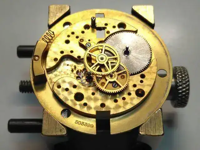

Rodaje y cubo
Puente del cubo, con la rueda de corona roscada en el.

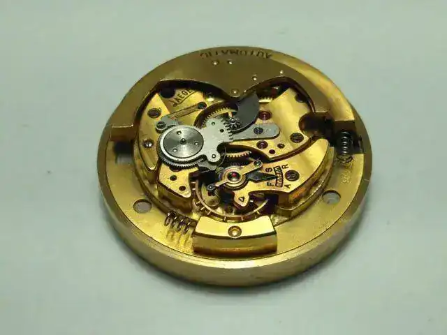

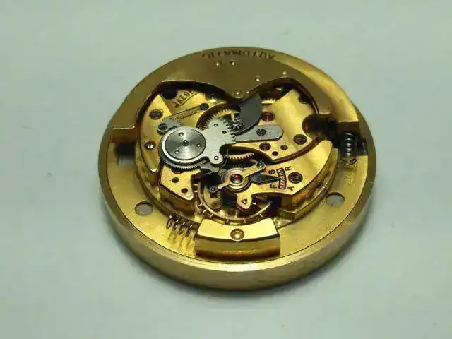

Vista del movimiento sin el sistema automático.
El curioso sistema automático sin el puente.

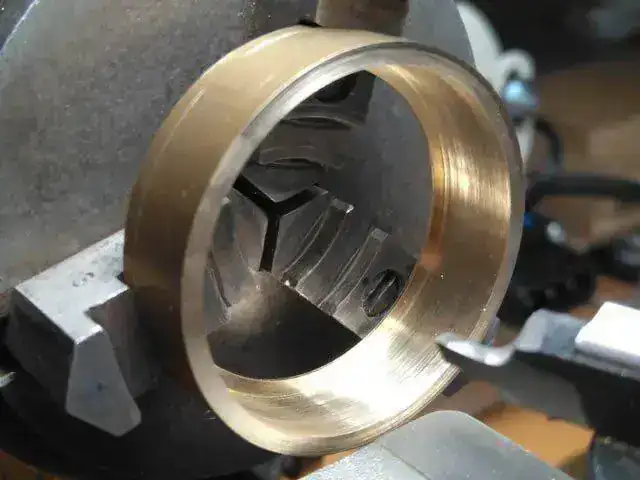

Y ahora empezamos por el principio, que no es otra cosa que la caja. Tras mucho tiempo esperando y ante la imposibilidad de encontrar una, (ya que viendo el tipo de masa que lleva cualquier caja no sirve), decidí embarcarme en mi segundo proyecto. En el anterior la caja fue fabricada en plástico y fundida en latón. Aunque el resultado final fue muy convincente, no me termino de convencer por la cantidad de poros que quedan tras la fundición. En este caso, y aprovechando la experiencia con el torno me decidí por esta otra opción.
Empezamos por la bata.

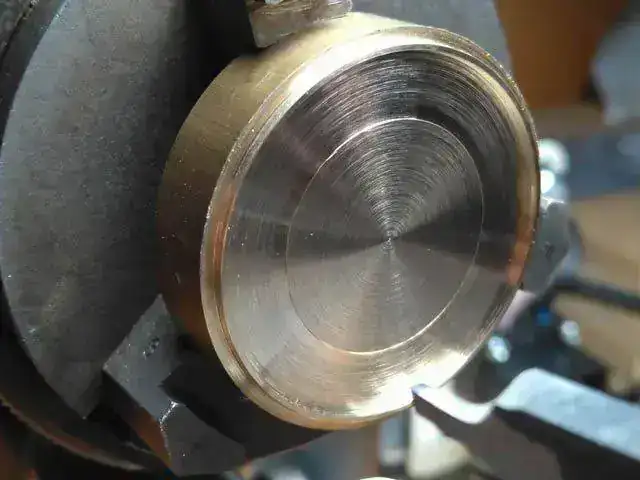

Seguidamente torneamos la caja.
Y por último la tapa.
Primera prueba
El resultado final.

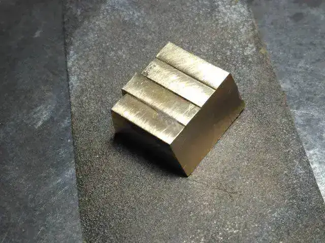

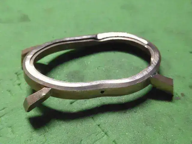

Las patas, pegadas inicialmente con ciano para realizar el fresado. Como puede verse, a falta de herramientas hay que recurrir al ingenio.

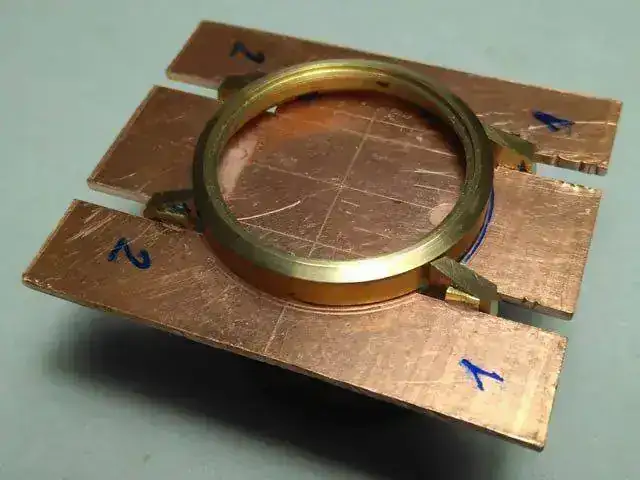

Llegado el momento de soldar no encuentro una manera que me convenza, así que el proyecto vuelve a un cajón hasta que veo en instagram una idea que me gusta.
Caja y patas listas para soldar.
Pero está claro que la inexperiencia es un grado, así que siempre estamos expuestos a que algo salga mal, y en este caso pasó. Tuve la feliz idea de sujetar la parte superior de la caja con una pequeña placa de cobre, que para mi desgracia no cubría todo el diámetro.
El resultado.
Lo que marca la experiencia. Mejor joderla del todo para no perder el tiempo en intentar reparar lo irreparable.

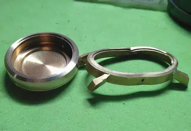

Torneamos una nueva caja.
Por fin soldadas, en este caso con unas patas rectas para no complicarme más la vida, y con el cañón para la corona.

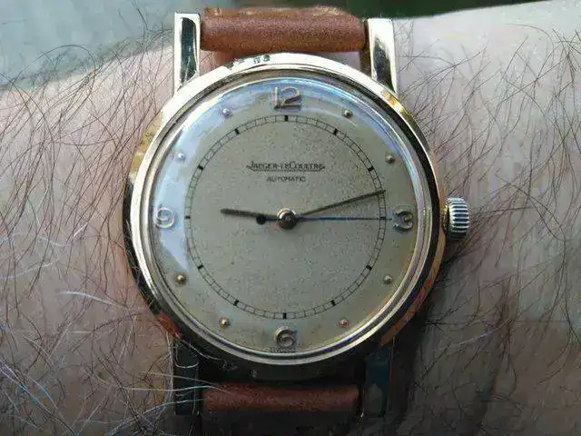

Y aquí el reloj que muchos de vosotros ya conoceis, tras chapar la caja.

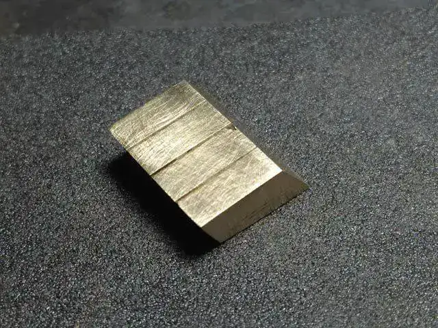

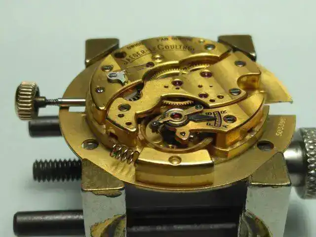

Con perdón, en las primeras imágenes, del puente de cubo, es la rueda corona.
Una buena forma de hacer las asas, para poder encuadrarlas más fácilmente,
es de a pares, unidas por una sección, donde irían los pernos,
luego de soldadas, esa sección se corta.
Un hermoso calibre de LeCoultre, en el cual, aparte de peculiaridades,
podemos apreciar de dónde surgió el sistema Cymaflex de casa Cyma.

Rodaje y cubo
Ver el archivos adjunto 784097
Puente del cubo, con el rochete roscado en el.
Ver el archivos adjunto 784098

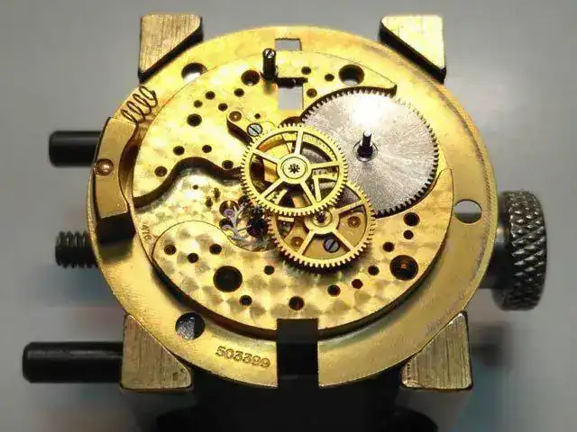

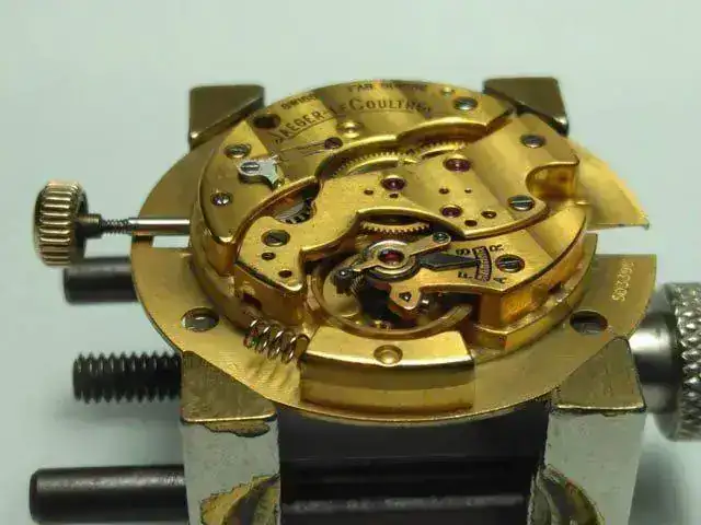

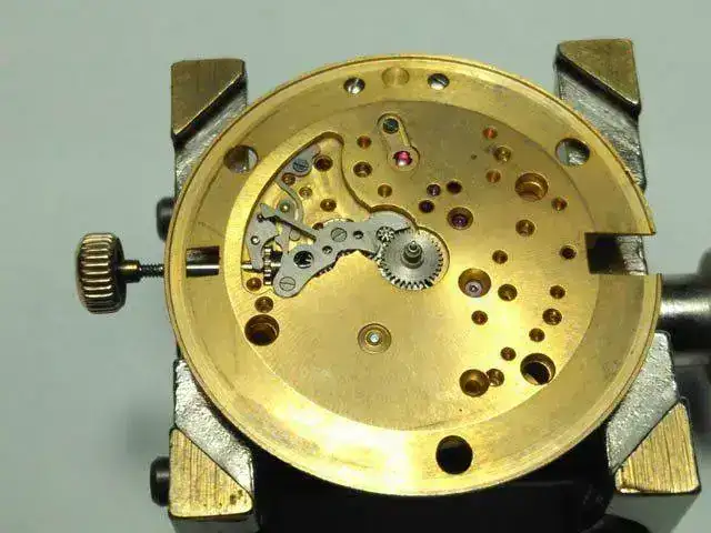

Ver el archivos adjunto 784099
Ver el archivos adjunto 784100

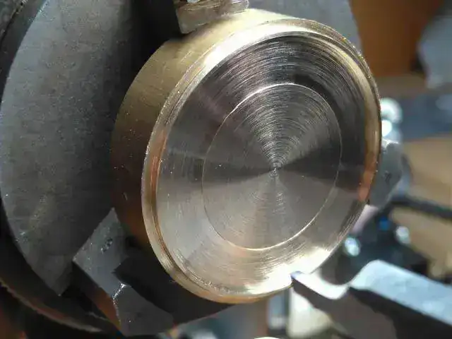

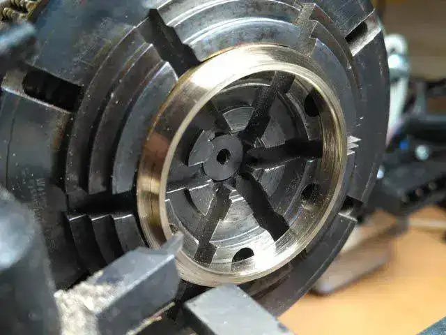

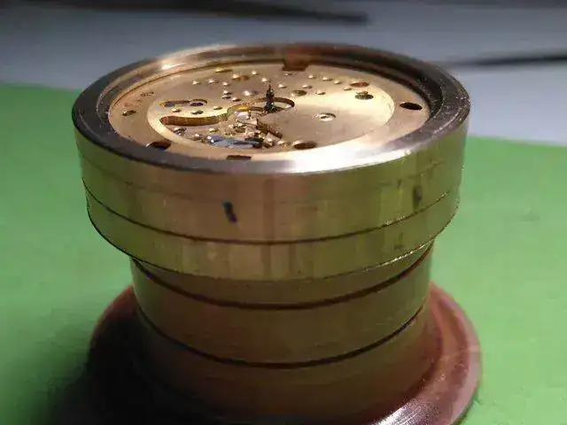

Ver el archivos adjunto 784102

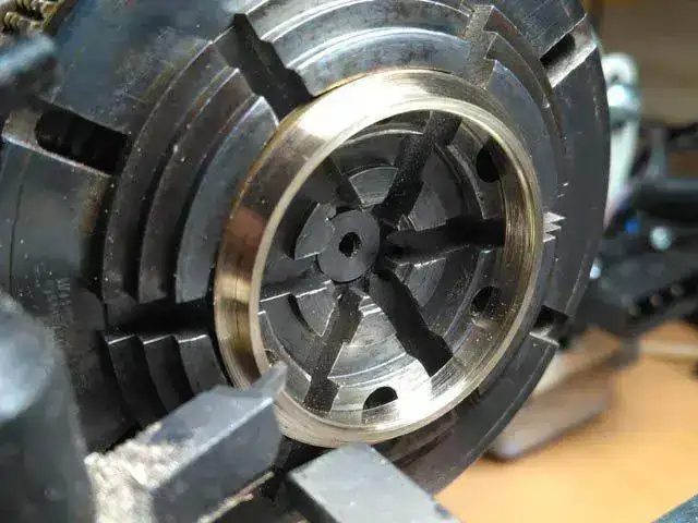

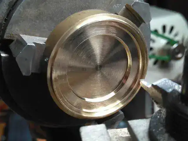

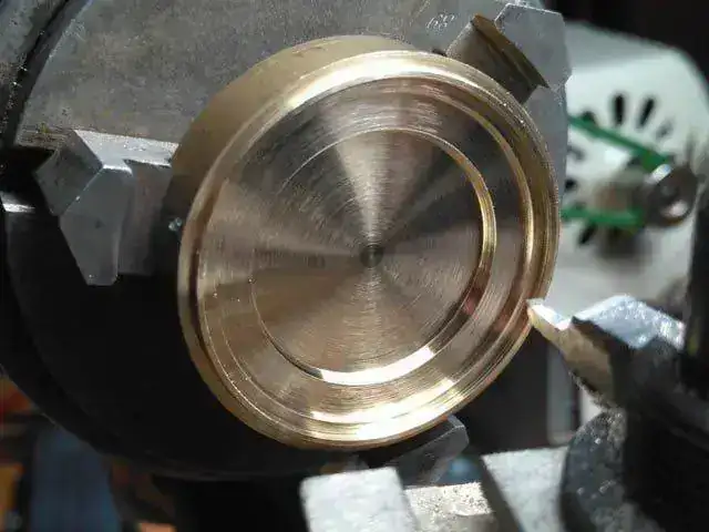

Ver el archivos adjunto 784103Ver el archivos adjunto 784104

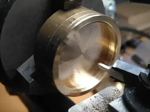

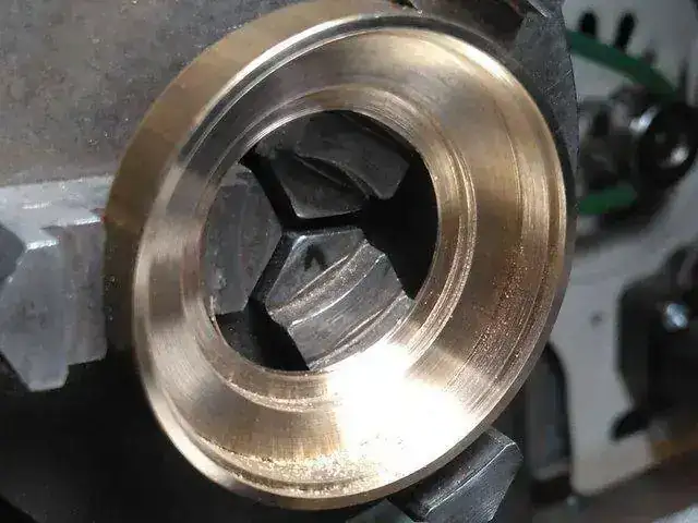

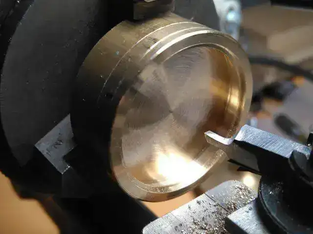

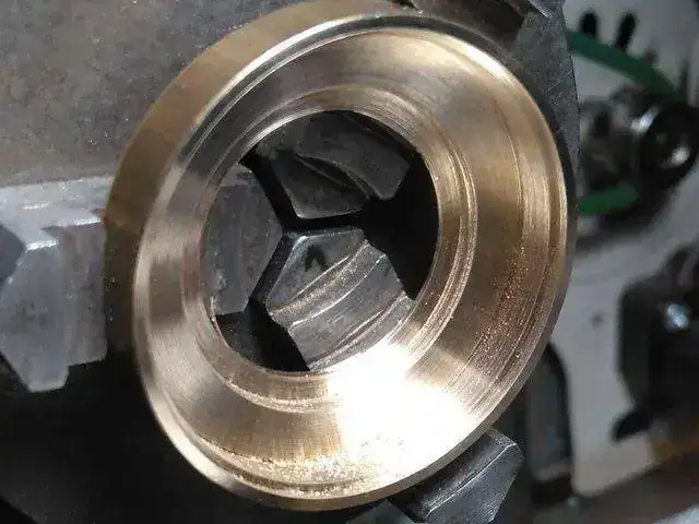

Ver el archivos adjunto 784105Ver el archivos adjunto 784106
Primera prueba
Ver el archivos adjunto 784107
El resultado final.
Ver el archivos adjunto 784108Ver el archivos adjunto 784109

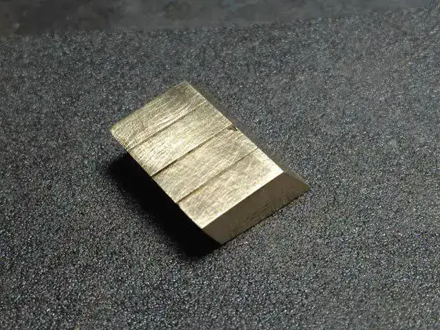

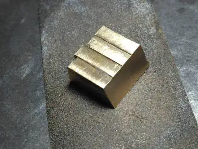

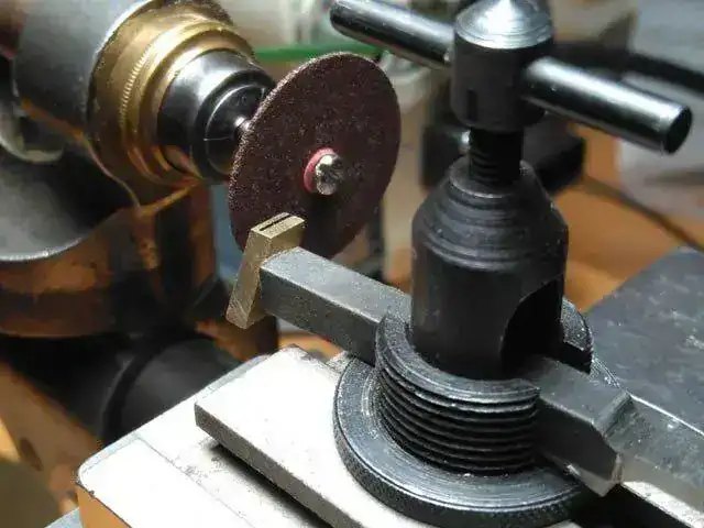

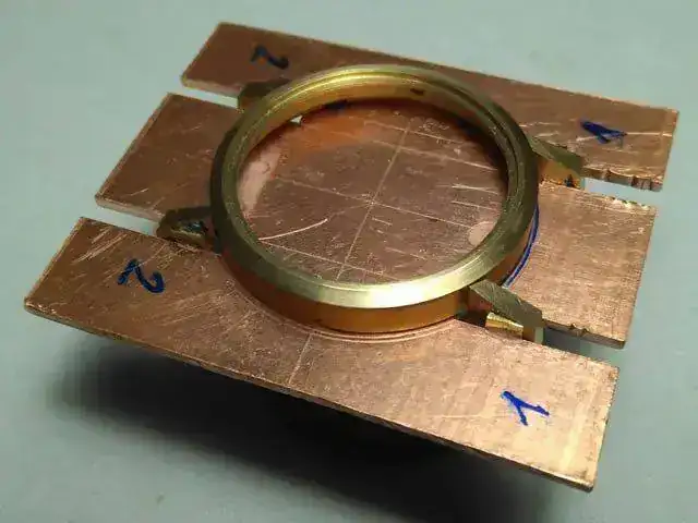

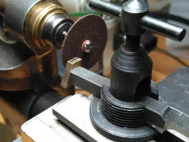

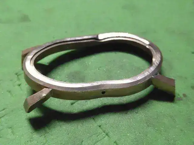

Ver el archivos adjunto 784110Ver el archivos adjunto 784111Ver el archivos adjunto 784112Ver el archivos adjunto 784114

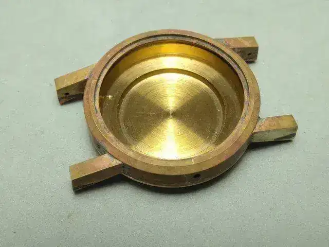

Ver el archivos adjunto 784117

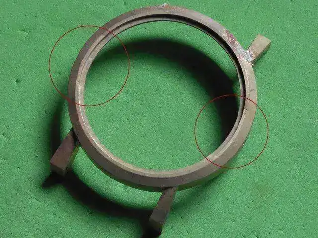

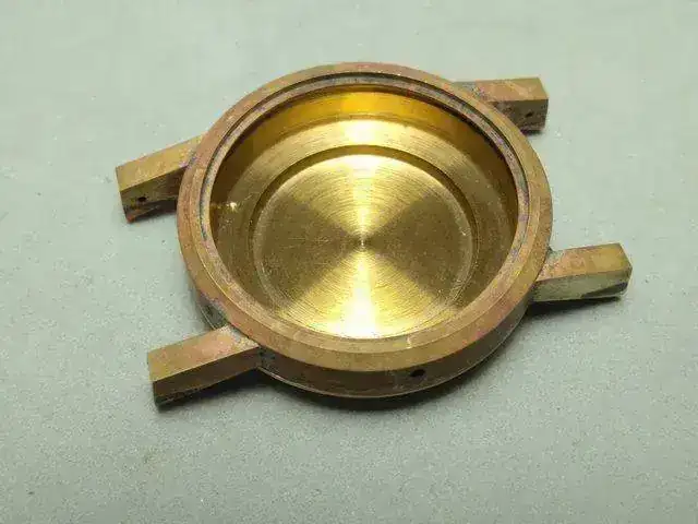

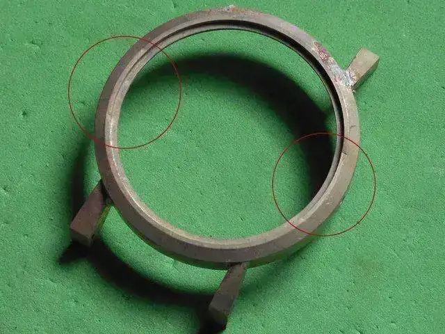

El resultado.
Ver el archivos adjunto 784118
Ver el archivos adjunto 784119

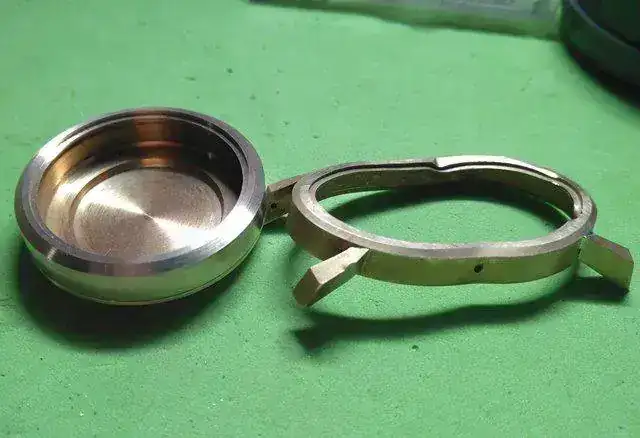

Ver el archivos adjunto 784120Ver el archivos adjunto 784121

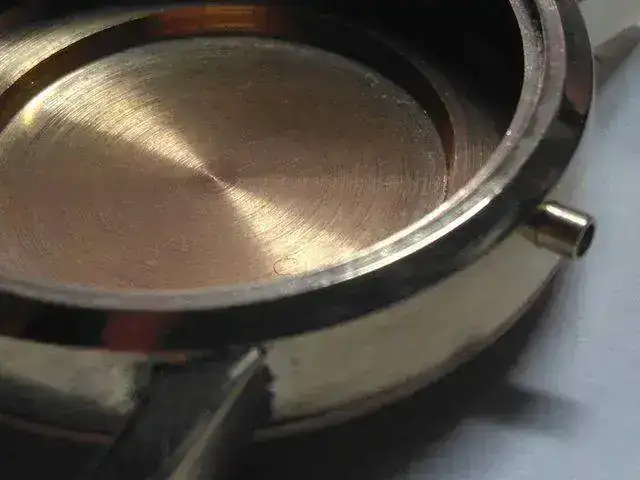

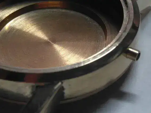

Ver el archivos adjunto 784123Ver el archivos adjunto 784124

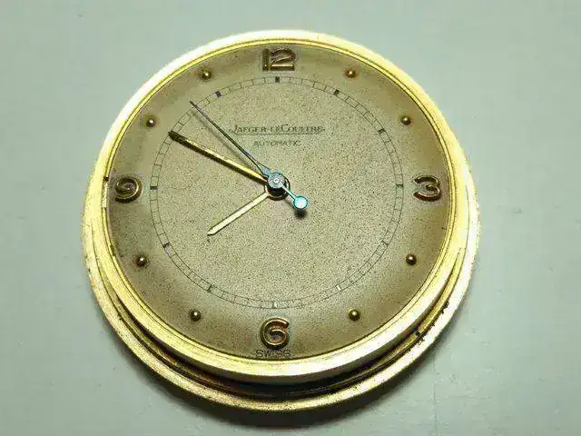

Ver el archivos adjunto 784125

Álvaro, tienes toda la razón con respecto al rochete (que es el que va junto al cubo) y ya lo he corregido en el texto. En cuanto al método que describes para soldar las patas también lo vi, pero después de haber empleado este sistema. A la siguiente intentaré hacer la caja con las asas incluidas para evitar el tema de la soldadura.

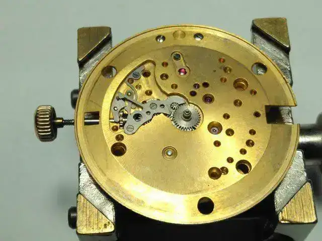

Ver el archivos adjunto 784096
Rodaje y cubo
PedroA... Hola...
Trabajo increíble... pero qué puedo decir yo que no haya sido dicho por los compañeros...
Sin embargo sí puedo jeringuearte con una pregunta desde mi ignorancia.
¿Cuál es la función de ese corte rectangular en la platina, justo en posición opuesta a la corona?
Porque he estado mirando una y otra vez y no sé encontrarle una utilidad visible?
Desásname por favor y gracias por adelantado
Jordi Aldao
Gracias Jorge. Ese corte es en donde va la lengüeta de sujección del movimiento a la caja.
Eso ya estaría mucho mejor.
