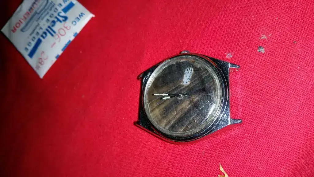

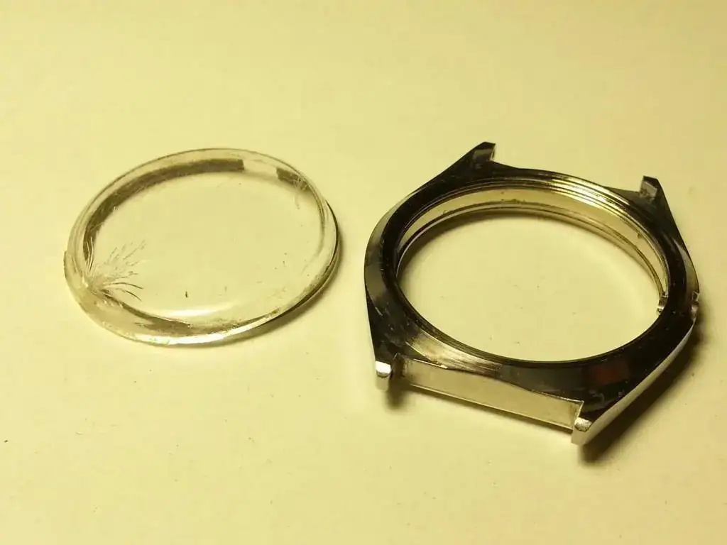

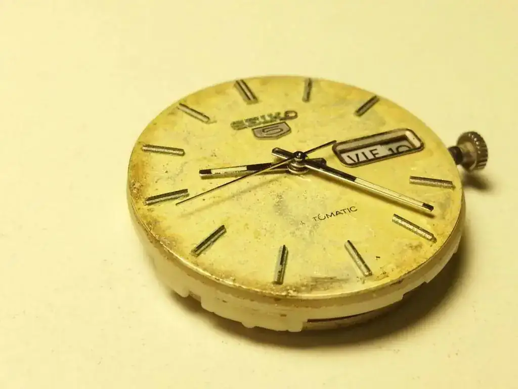

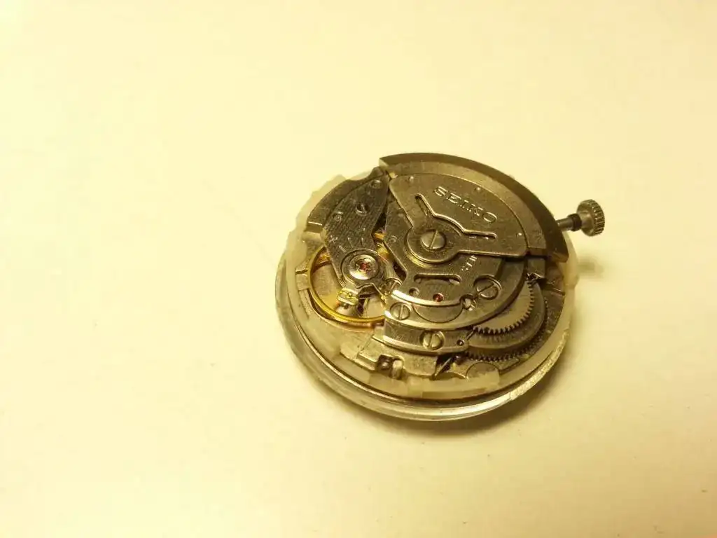

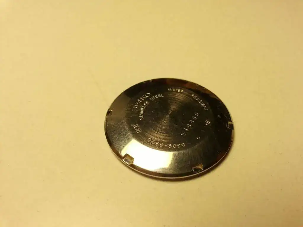

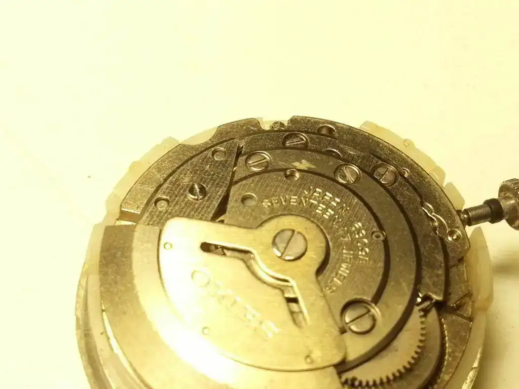

Ha llegado el pequeño hoy mismo, como bien decía el anuncio el dial y el plexi están hechos polvo, pero sorprendentemente el armis, la caja y la maquinaria parecen estar en buen estado. No parece tener mucha suciedad, y esta funcionando desde las 2 de la tarde con solo un par de agitadas una vez desmontado....
Para mi suerte he topado con un forero que es un crack y me ha cedido algunas piezas para que pueda empezar a trabajar en este bicho, en cuanto llegue su paquete quitare las agujas con la máquina que me cede y por la que le debo mil gracias y empezaré a trajinar en este dial.
El plexy no era el correcto de la caja por lo que creo que le ha entrado humedad y de ahí ese aspecto... asilvestrado.. El calibre es un 6309.
Os dejo unas fotillos del bicho

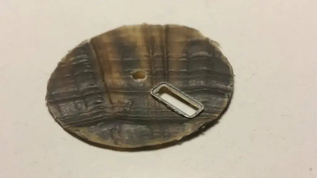

Ya con la escama de tortuga cortada y medio lista para trabajar hice una prueba (disculpad el asco de foto)
Realmente no me desagrada, pero se queda muy oscuro a falta de índices y quizás otra combinación de agujas. También he extraído el marco del datario y lo he presentado, tengo que estudiar como pegar esto y además tengo qe ver como extraer de un dial los índices, ya que al ir soldados a la chapa es complicado, pero el caso es que me gustaria reusarlos.

Mañana me paso por mi relojero a instalarle a la caja un nuevo plexi que tambien me ha enviado este gran forero.
P.D: También me interesa aprovechar el viejo dial para probar a darle una limpieza. Hasta ahora solo le he dado con un poco de agua y mistol, pero la pátina que tiene no se le va de ninguna manera, alguna idea para esto?

curioso lo de la escama de caparazon de tortuga.... te sigo observando....
Curioso lo de la escama, aunque para mi gusto queda muy oscuro, aunque a original no te gana nadie.

Que pegamento me recomendáis?
Creo q el famoso loctite te ira bien sin abusar de los pegotes, y teniendo la precaucion de dejarlo secar muy bien antes de arrimarlo siquiera al plexy.....porque si no, los vapores lo volveran a arruinar por completo.
Es algo que tengoq ue probar, porque igual el loctite se come la escama...
Me referia a loctite en gel, que siempre sera mas facil de controlar y es menos agresivo...y si no con un pegamento de contacto de toda la vida tambien tendras estupendos resultados.
el Loctite te va a joder la esfera...
usa alguna masilla de contacto tipo Patex/nomasclavos etc que tiene cierto margen de maniobra hasta que seca y ademas si manchas o rebosa lo limpias con papel humedo

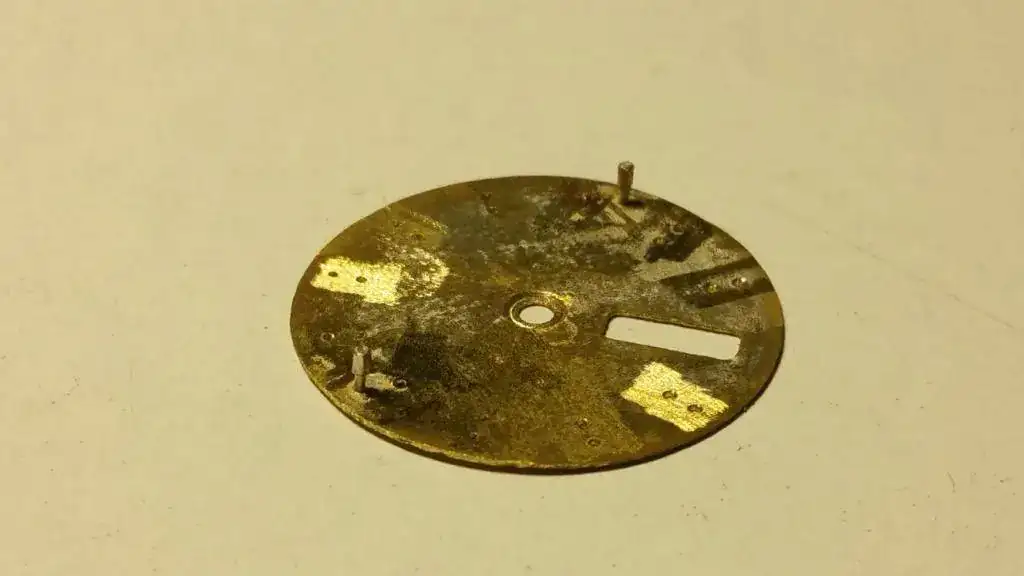

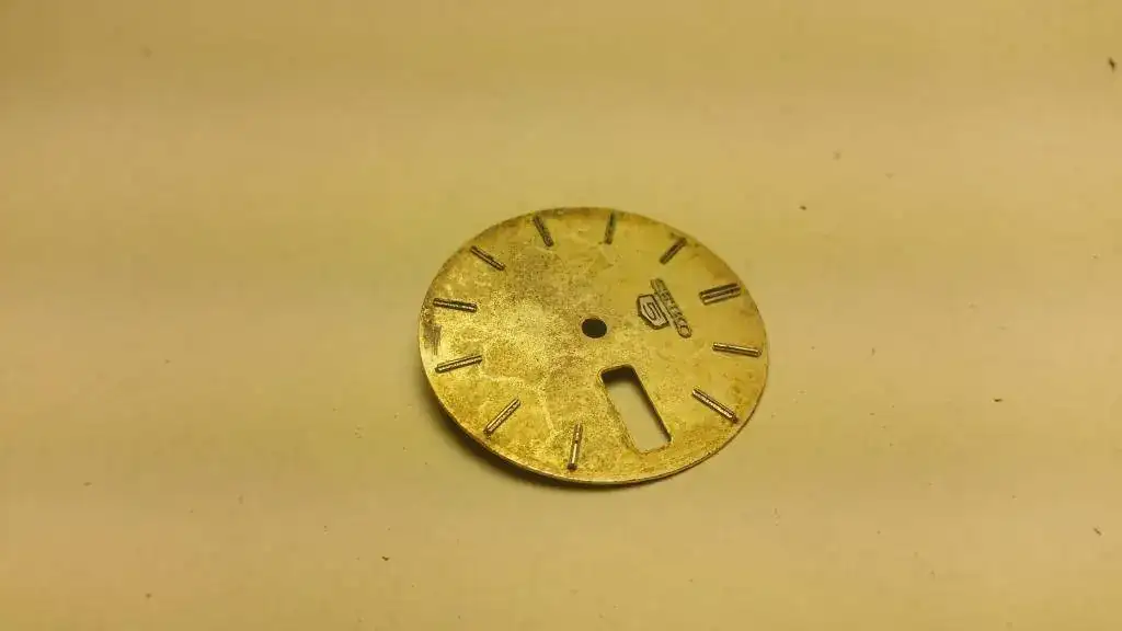

En lo que espero a que mi relojero me devuelva el plexi montado en la caja, he seguido un poquitín con el dial. He conseguido extraer los índices que en un primer momento no salian. He lijado la base del dial, cosa que me da miedo ya que tengo la impresión de que cogerá óxido, pero claro si lo que quiero es sanear el reloj, meter ese dial pocho bajo la escama no sería lo suyo asi que sea lo que dios quiera. Creo que le daré un barniz mate y fino con aerógrafo para protegerlo. Después tocará instalar la escama y ver como unir de nuevo los índices.
Cuando quité los índices del dial aproveche para ampliar ligeramente los orificios sobre los que se apoyan, para así tenerlos como referencia a la hora de ponerlos en su sitio y de dejarlo todo ajustado. Lo que me da más miedo ahora es el adhesivo que usar.
Loctite descartado, pegamento de contacto mas de lo mismo, Las masillas que me comenta el compañero "eltop" creo que serán complicadas de manejar a ese tamaño... No se si intentarlo con cola blanca, que me parece lo menos agresivo.

Por lo que he entendido, tienes intención de utilizar el antiguo dial como base para la escama de carey.
No se que grosos tienen la lámina, pero casi fijo que si la colocas sobre el dial original, tendrás problemas con la altura de los cañones de las agujas, y aunque te fuese posible colocarlas, si la lámina no es perfectamente plana, en algún punto terminará por tocar la aguja de las horas; en el escudo del “5”, en el marco de la ventana de los días o la de los minutos con alguno de los índices.
Si quieres poner el carey, creo que la mejor opción que tienes es utilizarla sola, sin el dial debajo; primero pulirla todo lo posible (rebajas altura y ganas brillo) colocar indices, escudo y marco de la ventana fijados con ciano (con las pinzas, tranquilidad y un poco de maña no debería ser un problema no dejar pegotes) y una vez bien seco y reposado todo (y ya sin vapores que pudiera afectar al plexi), fijarla al anillo de plástico que bordea la máquina (la bata) con tres o cuatro puntitos de cola de contacto.
Antes de nada muchas gracias por tu comentario! La verdad es que lo que dices es algo que me había planteado. Cuando corté la escama, la presente sin pegar sobre el anillo plastico y lo cierto es que al no estar pegado perfectamente plano, se abomba y de esta forma si que toca la parte inferior de la aguja horaria. Por ese motivo barajé la opción de usar el antiguo dial, aunque tambien valoré eso que me dices.

En el futuro los plexis puedes ponerlos también tú mismo... existe un pegamento para ello, que queda totalmente transparente cuando lo aplicas. Aunque las instrucciones dicen que hay que ponerlo bajo una luz ultravioleta, realmente basta con exponerlo a la luz del sol un rato para que fragüe.
Lo venden en Esslinger, y no es muy caro.
