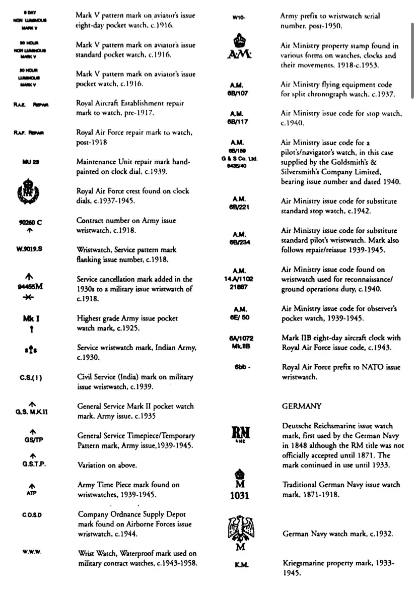

Inscripciones en relojes militares
  • Iniciador del hilo Iniciador del hilo Majetek
Majetek
Majetek

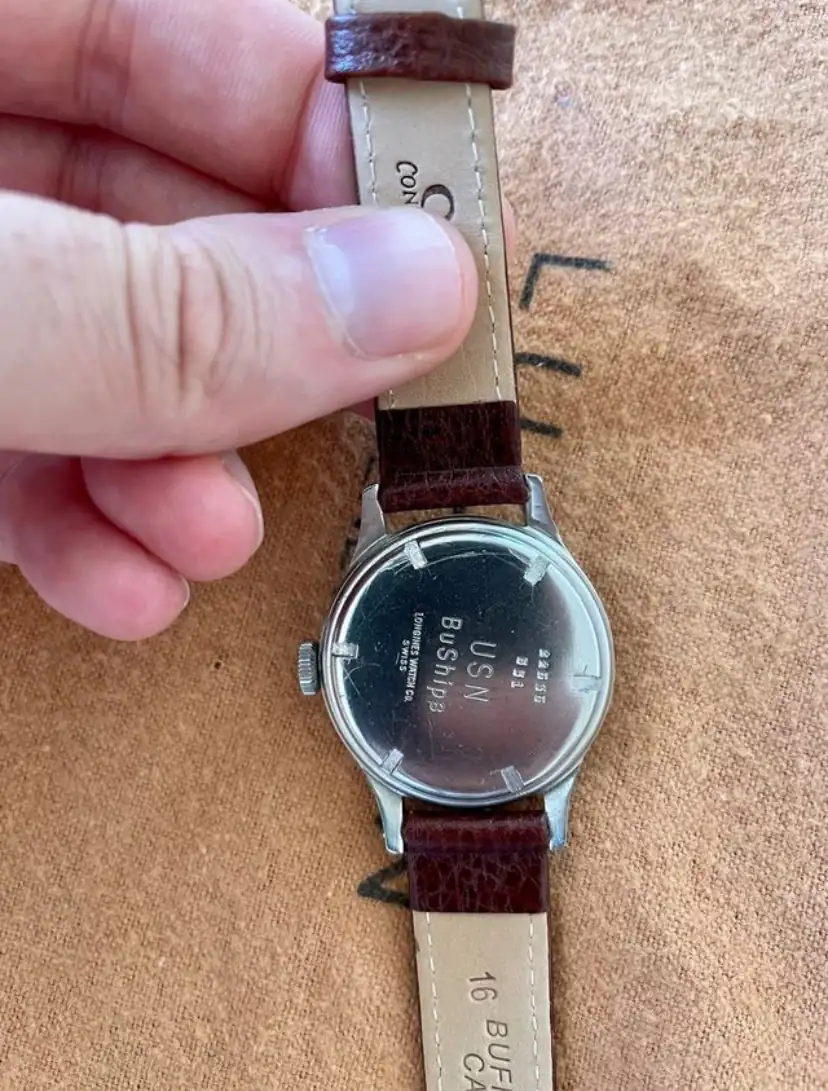

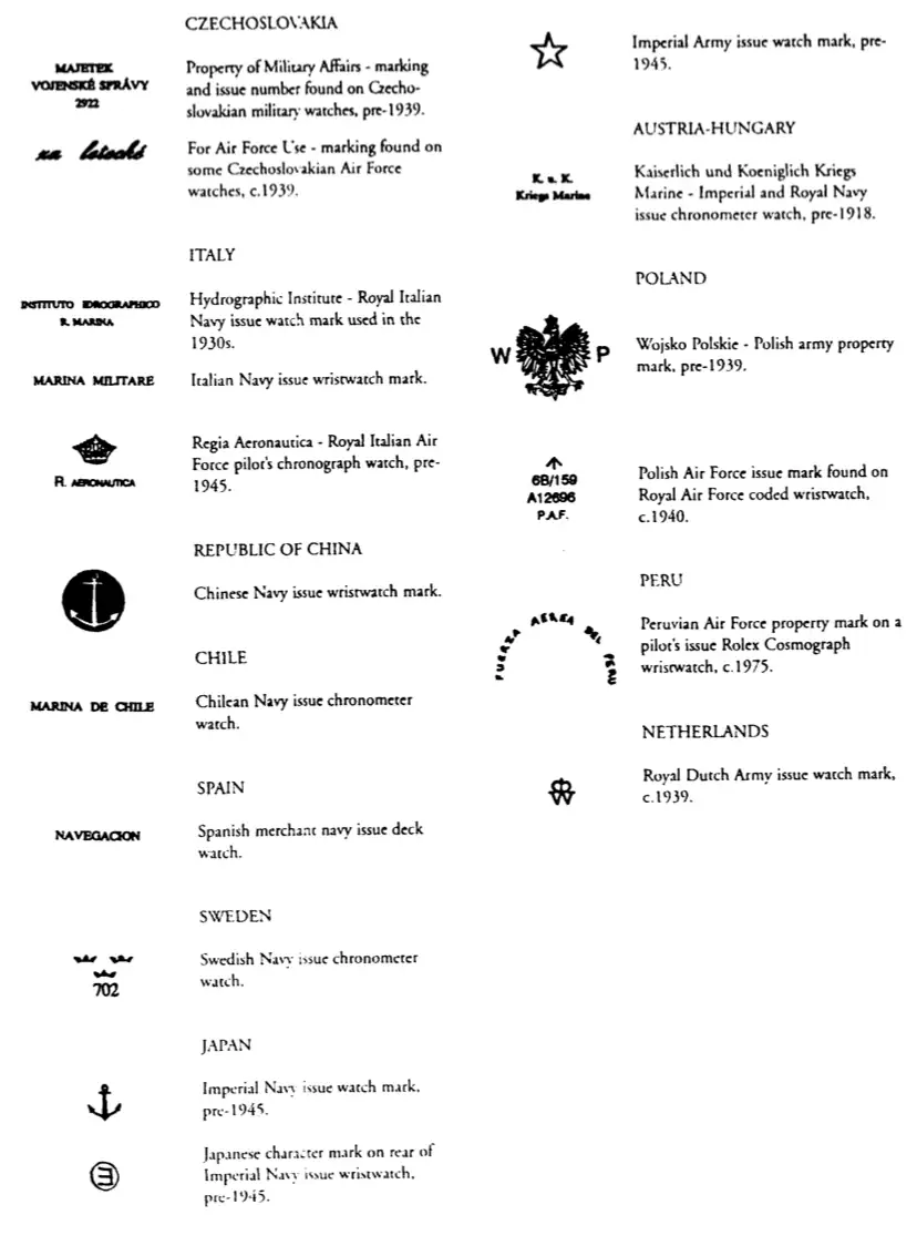

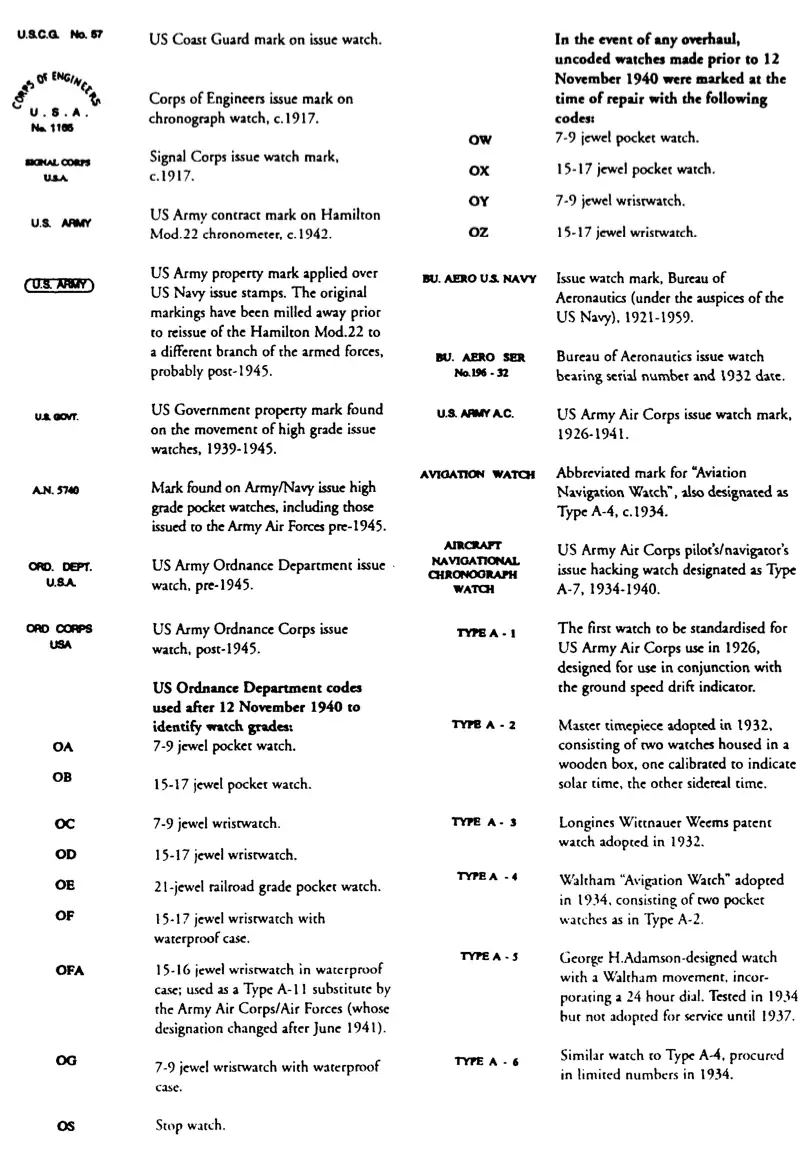

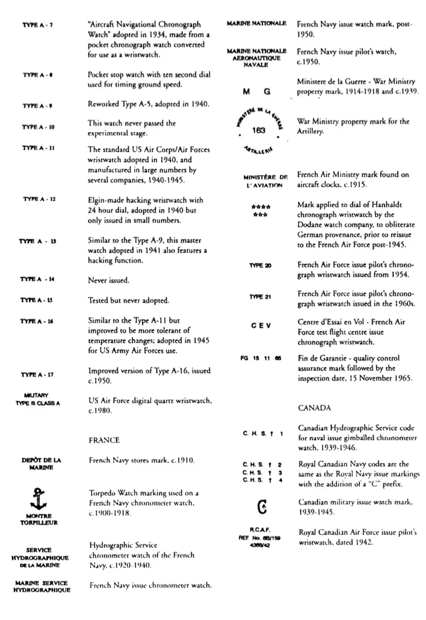

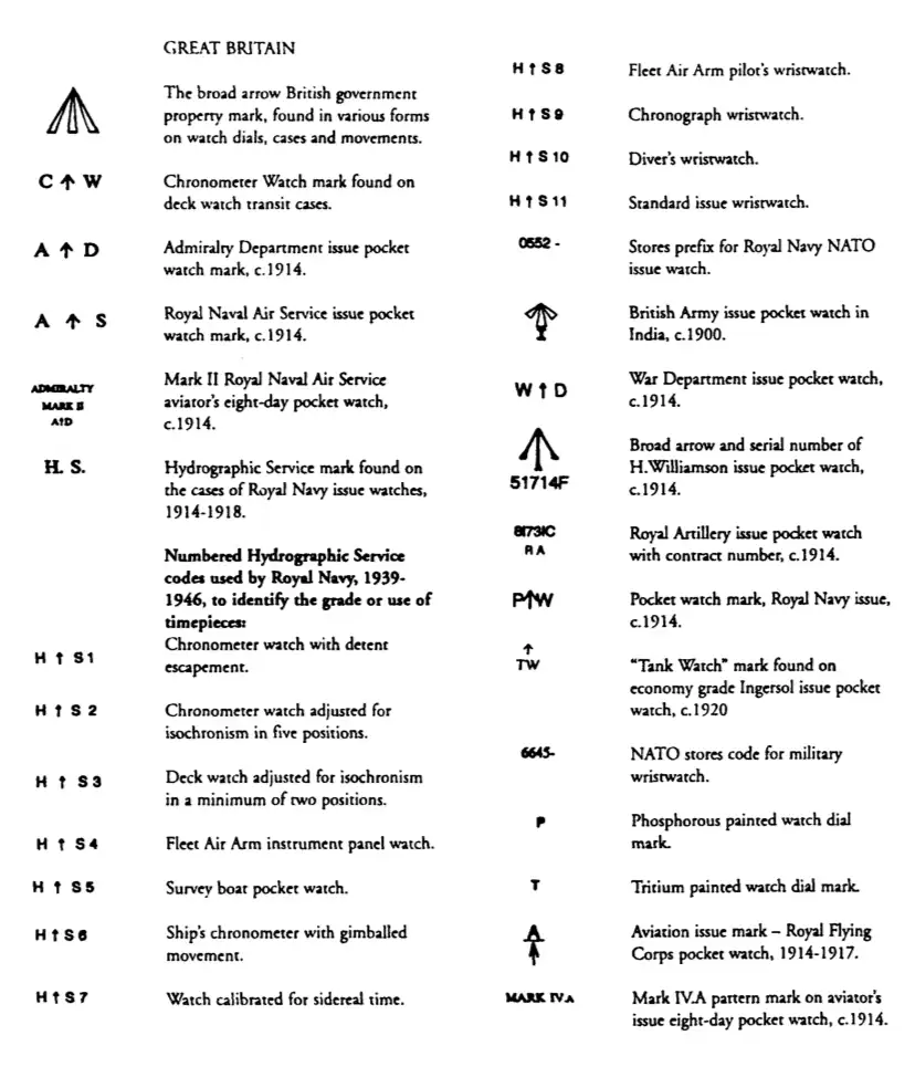

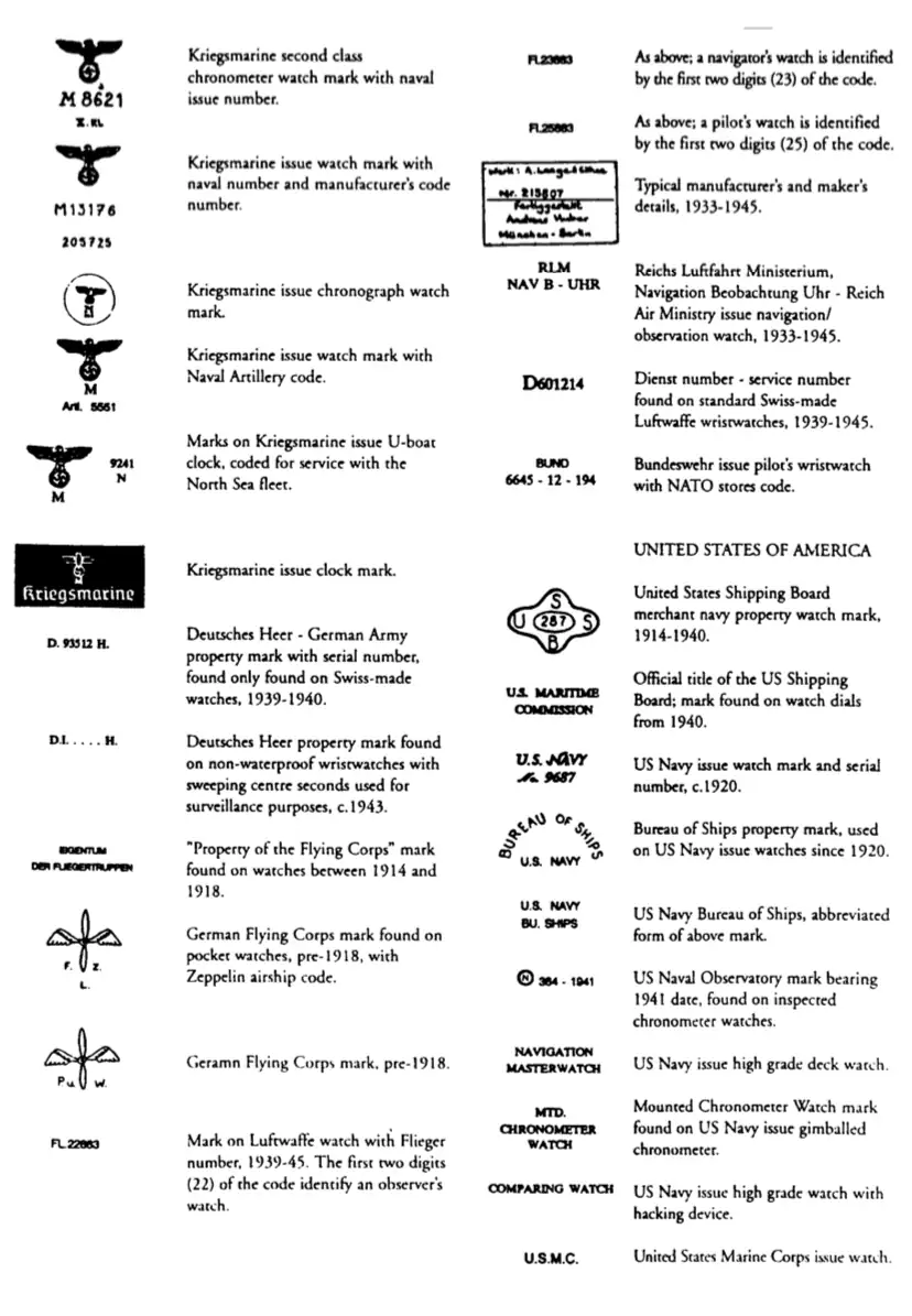

De cara a poder identificar las inscripciones de algunos de los relojes militares. Esta página da un poco de luz sobre las posibles marcas que podemos encontrar en la parte trasera de los relojes de dotación..
Espero que sea útil

Sería se justicia también comentar que esas páginas pertenecen al clásico libro “A Concise Guide to Military Timepieces 1880-1990” de Z. M. Wesolowski (the Crowood Press), una introducción imprescindible y además asequible y fácil de conseguir (para ser un libro especializado). Muy recomendable.
Reacciones: JFMM, Rodrigo_Uru y Majetek
