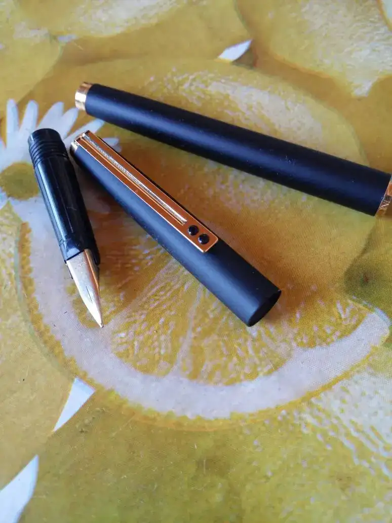

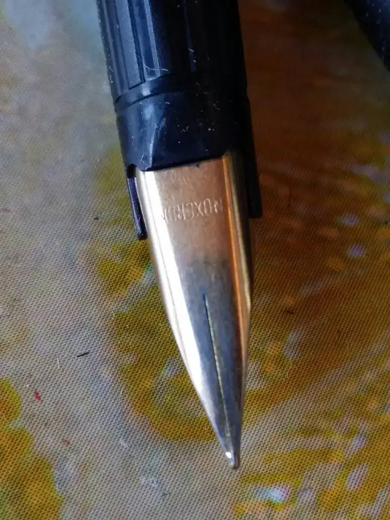

Buenas tardes, mi padre me dió esta pluma Inoxcrom hace unos días y me gustaría saber qué modelo puede ser, aunque pienso que es bastante básica. Tiene algunos años y conserva en su estuche una carga de tinta.
Jamás he utilizado estilográfica pero nunca es tarde para empezar.
Os pongo unas fotos.
Muchas gracias de antemano.

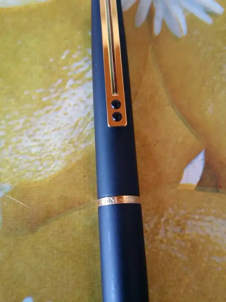

Quizás una inoxcrom Marbella, no te preocupes que aquí seguro que te lo dicen con precisión.
He buscado el modelo Marbella y efectivamente parece igual. Esta que tengo tiene mitad de la punta de la pluma como un poco descolorida... el resto está como nuevo.
La denominacion exacta creo que sería Una inoxcrom 77 slim acabado marbella. Pero vamos que por inoxcrom Marbella todos nos entendemos. Son buenas olumas de cartucho universal. El descolorido es porque el balo dorado no dura mucho si no eres ultra cuidadoso
De humilde nada. Una slim tan digna como cualquiera, pero española y económica. Tengo la Granada y la Marbella, y son grandes escritoras.
Compañero, está descolorido el dorado por el paso del tiempo... pero no es un problema.

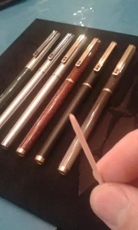

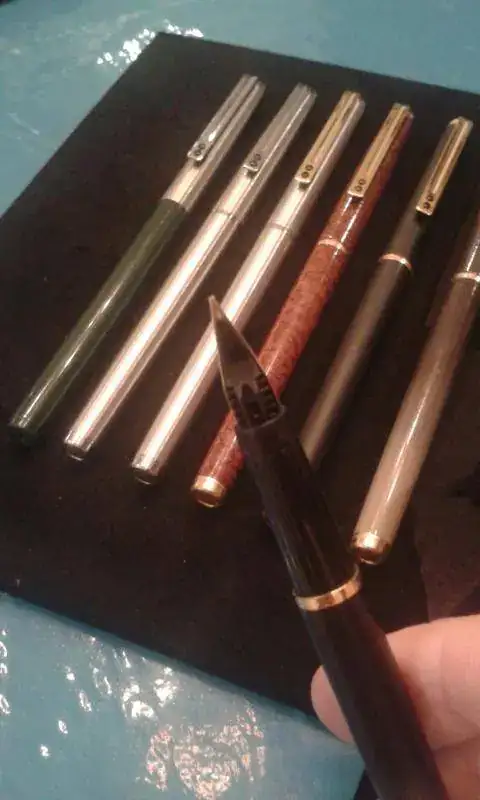

Creo que es una 77 "slim", como apuntan arriba, yo tenía dos que he regalado, pero con acabados verde marble (granada) y en marrón, ambas escribían muy, pero muy bien.
Fíjate en el agujero del alimentador, y en el fondo! para que veas que humildes pero apreciadas.

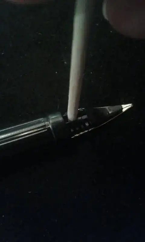

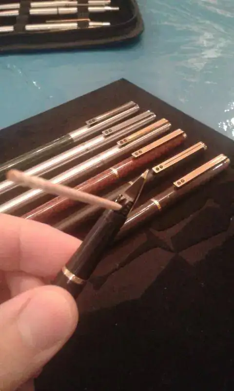

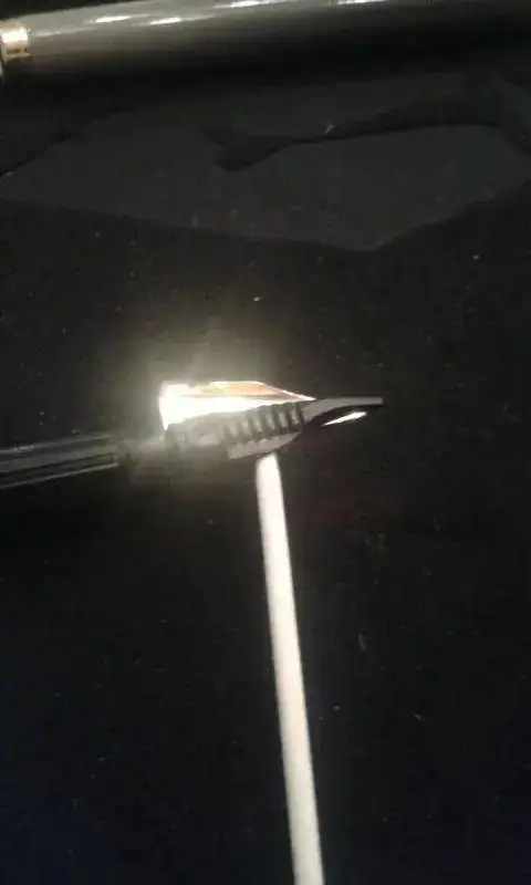

Capa un palillo, también puedes usar una aguja de plástico

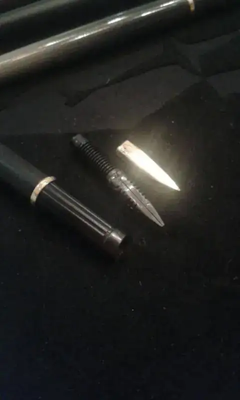

Ahora "lo metes"

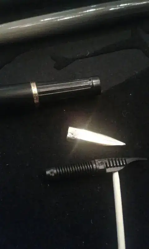

Sujetando la pluma, haces fuerza con el palillo para sacar el alimentador
Con agua limpias el alimentador y plumín
Muchas gracias por la rapidez de la información.
Me imagino que para volver a colocar el plumín se hará el proceso a la inversa dejando todo como al principio ?
Te estoy muy agradecido.
Para colocar de nuevo no hace falta el palillo: primero colocas el plumín sobre el alimentador y despues los metes en la sección. Sólo tiene una forma de entrar así que no tendrás problema.
Se me olvidó decirte que el alimentador se separa en dos partes.
