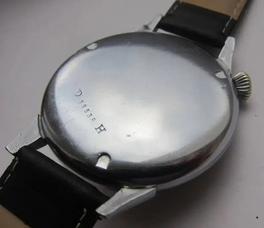

El reloj de bolsillo convertido en reloj de pulsera.
Se suele anunciar como raro reloj de pulsera “DH” de tamaño extra grande. No sé muy bien porque hacen este tipo de conversiones. Destrozan un reloj de bolsillo precioso para realizar una abominación de reloj de pulsera. Respaldan su originalidad basándose en la marca (que son bien conocida por ser suministradoras del ejército alemán en aquellos años) y por su numeración DH. Algunos ejemplos:

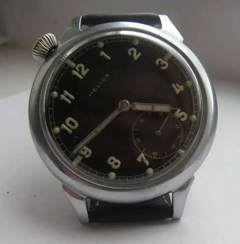

Este Helios me duele como una puñalada, ya que siempre he querido un Helios de bolsillo y no son faciles de encontar.

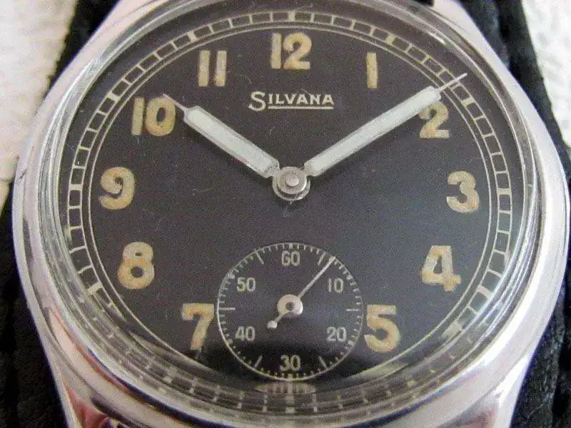

Un clasico, el Silvana.

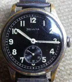

Helvetia con calibre no correspondiente (se trata de un calibre original Helvetia, pero es la variante 82C y salvo que me equivoque deberia ser 82A)

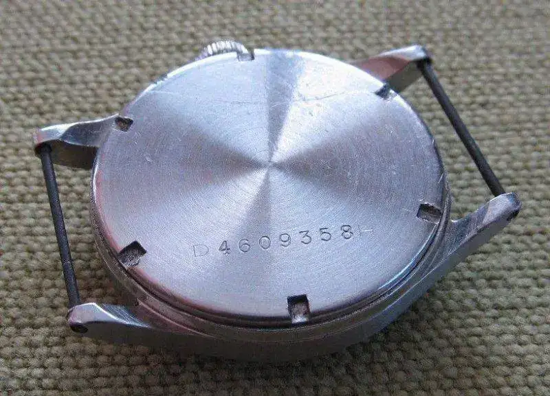

El reloj con calibre original, dial original pero con caja no original o con numeraciones falsificadas.

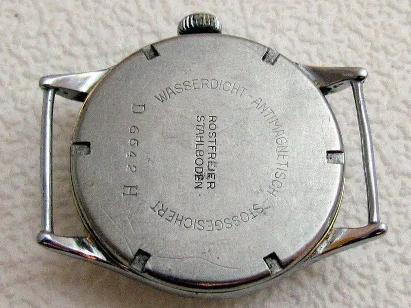

Es un clásico en este tipo de relojes. Típico reloj en el que todo parece correcto pero que la numeración no cuadra. Normalmente suelen ser relojes a los que se les ha cambiado de caja o solamente la tapa trasera y se ha falsificado la numeración para que pase por original y disparar el precio. Algún ejemplo:
Un Arsa

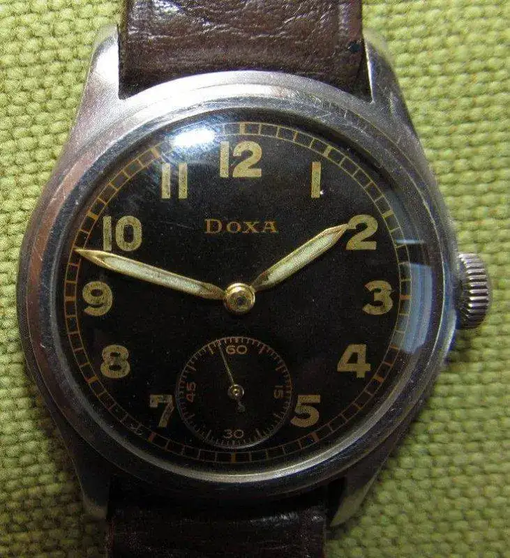

Un Doxa
Un Arsa
Un Doxa
