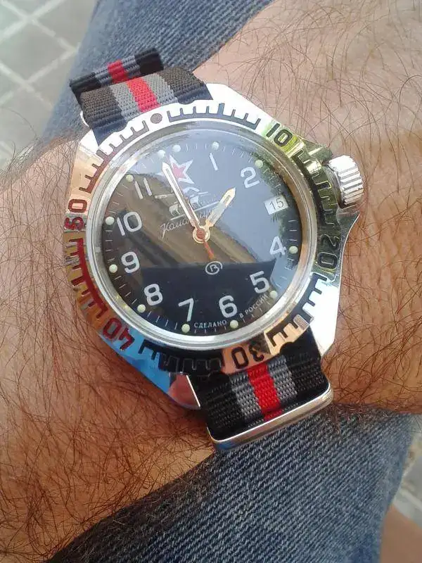

Estimados compañeros
Hoy tengo ganas de enseñaros mi homenaje al gran komandirskie tank embutido en caja 35xx.
El original lo compré por 7 euretes pero el calibre estaba pocho como para restaurarlo por mis medios.

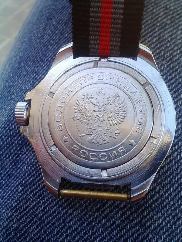

Así que después del preceptivo pulido de plexi y limpieza de caja procedí a repintar el bisel, relumear las agujas y adjudicarle nuevo dial, movimiento y tapa trasera.
Podía haber dejado la original pero estaba grabada en inglés y no quería tenerla con el dial en cirílico y como ésta ya la tenía pues...
A continuación de la parrafada las fotos.
Espero que os guste la mitad que a mí.
Saludosss cordialesss[emoji2]

Vamos, que le has hecho cirugía plástica, estética y reparadora.
Te ha quedado muy bien.

Ha quedado muy bien, me gusta.
Menudo paso por "Estetic Center". Te ha quedado coj... estooo.. precioso. Menudo trabajazo. El pulir, el limpiar, el relumear, el cambiar cristal, y además, el dial y el corazón completitos. Pero el resultado salta a la vista. Espectacular, y la nato le queda de cine. Mi "tank" que pillé en el mercadillo de Kazán está celoso (pues sólo lo hice funcionar (la rueda de rocher estaba suelta -el tornillo del muelle real- pulí el plexi y le puse corre nueva),
Gracias por compartirlo. Un saludo y a disfrutarlo! (y obviamente, felicidades)
Gracias por tu comentario , RFollia. Pero tengo que hacerte una pequeña corrección. El cristal sólo lo pulí, no lo cambié.
No tengo herramientas para ese menester. Así que si alguna vez tengo que cambiar un plexi me tocará llevarlo a un "pofesional".
