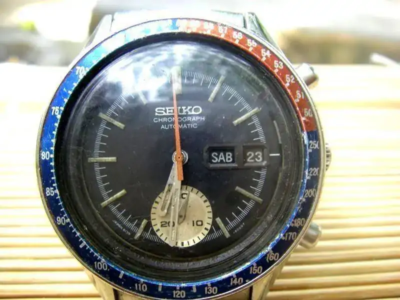

Saludo hoy comparto este crono huerfano ya que no he podido dar con su modelo, la trasera llego con otra numeración y sin el aro taquimetrico interno, lo único que atino presumir es que es un tipo pepsi.....

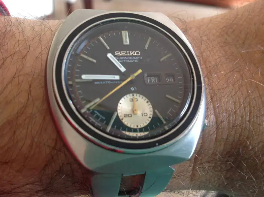

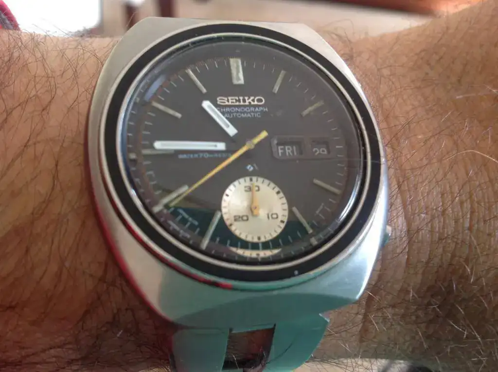

La caja corresponde a un 6139 6040 es común que le pongan biseles Pepsi porque lo original se suele deteriorar , acoplan perfecto estos biseles Pepsi tienen la misma medida.
Me he dado cuenta que es esa caja por la terminación de las asas, adjunto foto del mío.
Fotos de la caja 6139 con bisel cambiado.

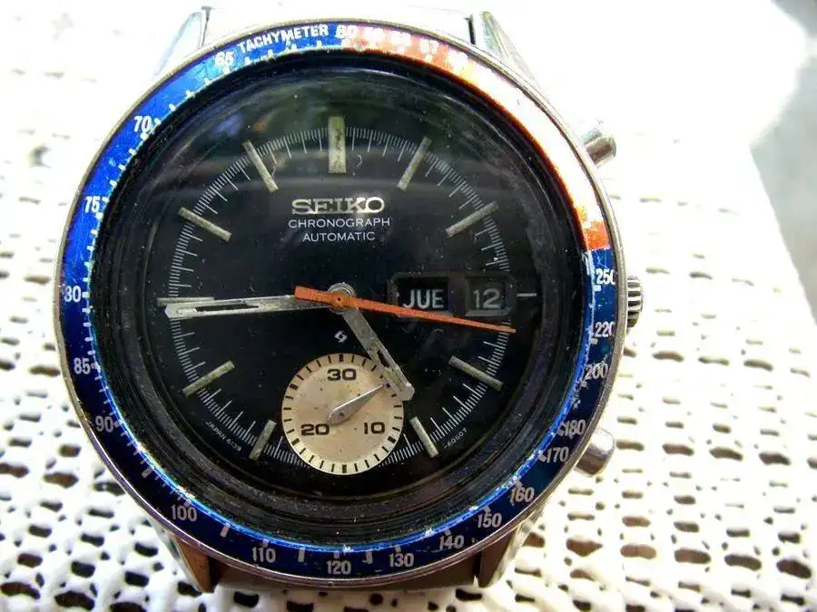

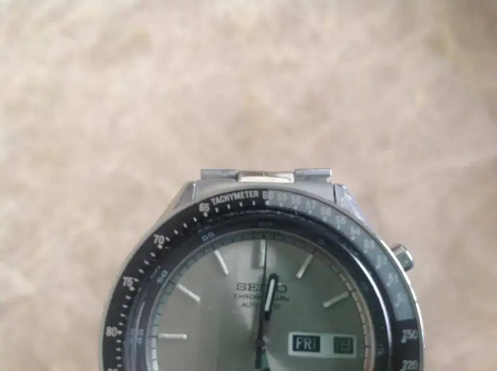

El dial es es otra historia, había muchos candidatos pero al final el que lleva ese reloj es el que corresponde a un 6139 6012 ( dial 6050T) la clave es los índices alargados y el número de referencia claro.
Adjunto foto.

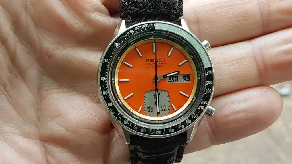

Esta fue mi primera opción 6129 8002 , ya que el bisel es negro sin numeración ( dial 8010 T)
incluso este parecía tiene la numeración del dial parece que igual corresponde a un 6139 6032 ( dial 6040T ?)
En fin caja 6040, dial 6012.
Ver el archivos adjunto 542139

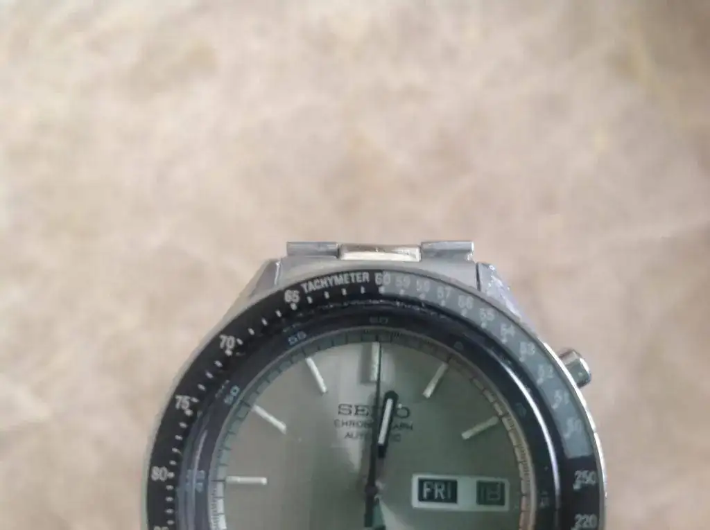

Ver el archivos adjunto 542140
Adjunto foto.
Ver el archivos adjunto 542141
Ver el archivos adjunto 542142

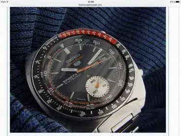

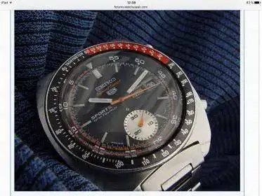

.Ver el archivos adjunto 542143
Ver el archivos adjunto 542144
Ver el archivos adjunto 542145
