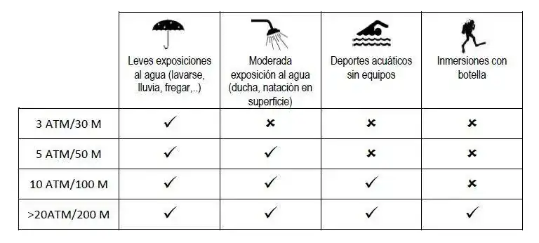

Veamos; lo primero decir que las estanqueidades que se anuncian no son reales. Para qué queremos un reloj de 200 metros si nadie puede bajar hasta ahí. Creo que lo máximo permitido hoy en día (mas es suicidarse), son 89 metros o algo así.
Otra cosa es el baremo establecido:
A la vista del recuadro tenemos que la diferencia entre 100 y 200 está clara: 100 para hacer el cabra y chapotear en la playa y 200 si quieres bajar algo mas.
Si no me falla la memoria, esta tabla se la "sacó de la manga" (¿Casio?) en los años 90. Es evidente que antes ni valía ni podían ser así las cosas, porque tenemos divers clásicos perfectamente legítimos "tarados" a 100 y 150m (que alguien eche los números sobre cuántos metros son fifty fathoms) que, según esa tabla, no hubieran podido utilizarse como tales.
