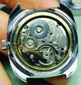

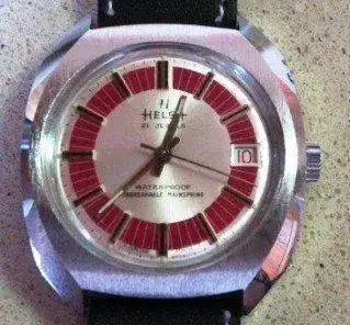

Tengo este Helsa de remonte manual. Me gusta mucho y está muy nuevo.
Pongo un par de fotos de su máquina, el problema es que no aparece nada escrito ni debajo del volante ni en ningún sitio.
En la tapa trasera pone STAINLESS STEEL BACK // SWISS MADE // WATERPROOF // ANTIMAGNETIC. Así que supongo que será de finales de los años 60 o principios de los 70.
A ver si alguien sabe qué máquina puede ser. Muchas gracias. Un saludo.
No me extraña que te guste; es bien guapo y tiene una caja bonita y especial. El dial me recuerda mucho a los de los Dynamic de Omega, que tuvieron su réplica en aquel momento en muchas marcas. Sin ser ninguna experta, yo también lo dataría cuando dices. A ver que nos cuentan los que saben de la máquina.
Que lo disfrutes mucho
Años sobre sobre lo que tu dices según recuerdo.
Máquina resultona motada rubis, pero con el problema que se rompían bastante a menudo los ejes de volante debido a que este modelo no llevaba incabloc.( pues de bido al peso gral. con la caja y máquina ).

Muy buena pieza. Me encantan esas cajas cojin setenteras [emoji106]
¡ Que preciosidad de esfera ! Y la caja es bien setentera, muy guapo reloj. SAludos
Buen día y disculpen mi atraso en contestarles. Resulta que ustedes están + 5 horas y cuando comenzaron aquí era las 5hs. a/m.
Cuando comenzé este oficio de relojero allá por 1955 - practicaba con este reloj económico. El cal. es Ebosa 65 cal. de 10.5 y 11.5 líneas. La fábrica Ebosa era conocida por sus mediocres despertadores. Un saludo, Luis desde Argentina
¡Muchas gracias por el dato! Ya había supuesto que había un problema horario para las contestaciones desde América.
