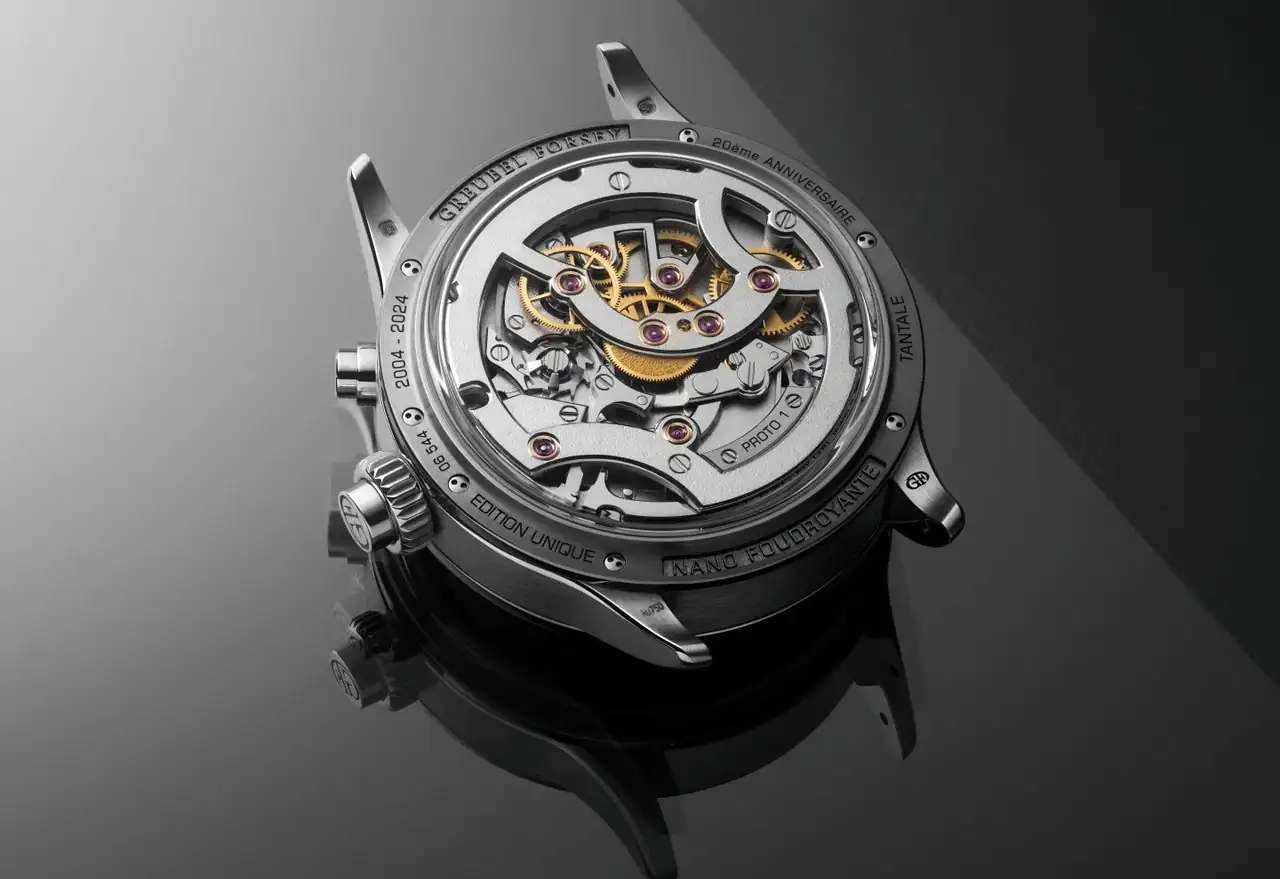

Para celebrar su 20º aniversario (2004-2024), Greubel Forsey revela su décimo invento Fundamental: El Nano Foudroyante EWT, que se manifiesta en un reloj de 37,9mm que combina el primer Nano Foudroyante perpetuo del mundo integrado en el primer tourbillon volante y el primer flyback manual de Greubel Forsey. Tecnicismos aparte, tengo que decir que es el primer GF que me gusta sin reservas... @jdortega ¡¡no mires!!
El primer invento fundamental de Robert Greubel y Stephen Forsey vio la luz en el 2004. La razón de ser del Atelier es su enfoque en la investigación y la innovación. Durante más de 20 años, este enfoque ha sido al origen de todos los inventos y relojes de Greubel Forsey. Hoy día, la investigación de Greubel Forsey es aún más fundamental, buscando a repensar completamente el enfoque de la concepción de un reloj. Este enfoque aspira a ser un salto tecnológico, tan significativo como el que llevó de los relojes de torre a los relojes de pulsera.

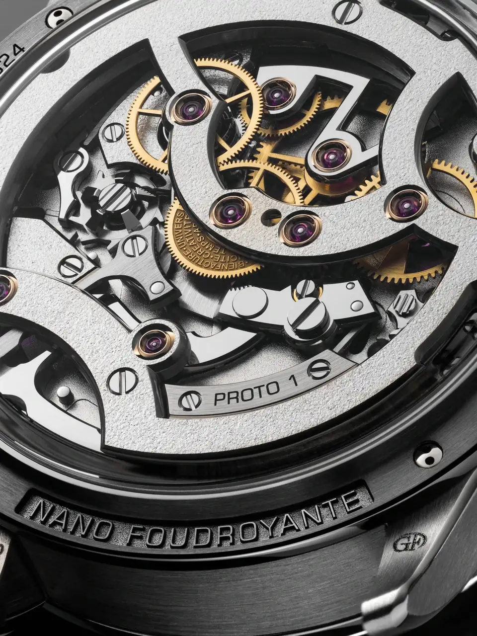

La nano mecánica es un universo que va más allá de la miniaturización de los componentes, hasta la escala nano-métrica. Cuando hablamos de nano-mecánica, hablamos de controlar la energía a escala del nanojulio dentro de un movimiento mecánico. Esta capacidad de gestionar la energía dentro de un calibre no sólo reduce significativamente el consumo de energía, sino también el número de componentes.

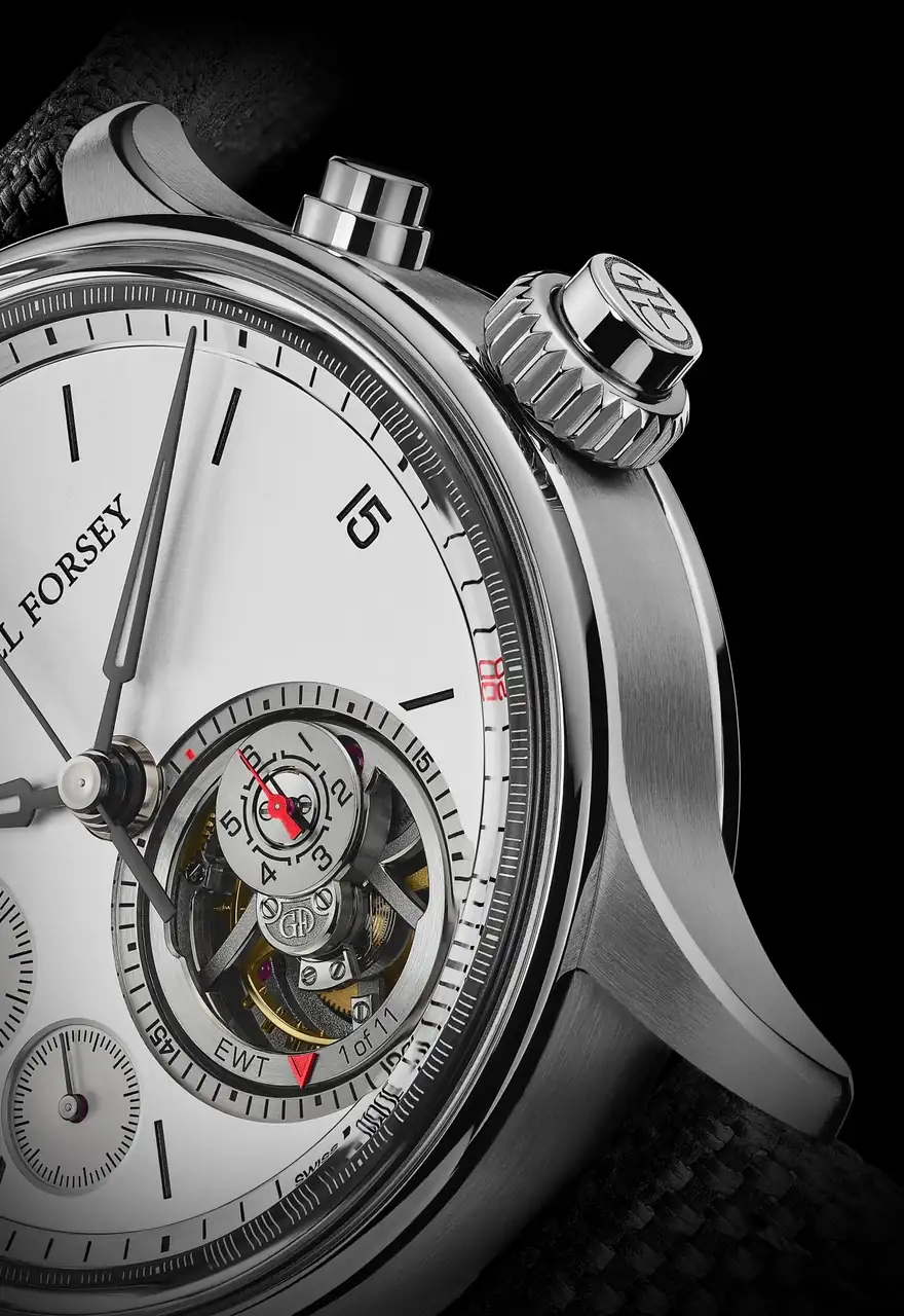

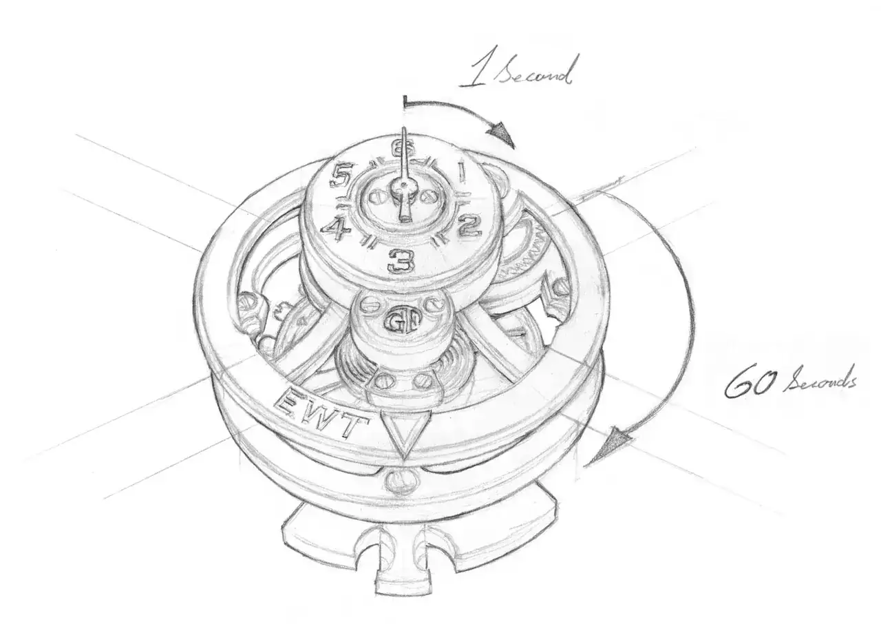

Para demostrar la viabilidad de la nano mecánica, Greubel Forsey ha reinventado el segundo foudroyante. Su aguja completa una revolución por segundo, dividiéndolo en segmentos según la frecuencia del movimiento. En este Nano Foudroyante, cada oscilación del volante de 3Hz produce dos latidos, totalizando seis latidos por segundo, lo que permite que la aguja divida el segundo en seis segmentos. Esta es una complicación que consume energía por naturaleza. Sin embargo, Greubel Forsey ha repensado radicalmente su diseño y construcción para gestionarla a nivel de nanojulio. En comparación con un foudroyante tradicional que consume 30µJ (microjulios) por salto, la Nano Foudroyante opera con solo 16nJ (nanojulios) por salto, reduciendo el consumo de energía en un factor de 1.800, lo que permite reducir el volumen del mecanismo en un 90%. Aquí, el objetivo no es solo medir fracciones de segundo, sino también servir como prueba de concepto para un enfoque completamente nuevo de la relojería. Con 428 componentes, el movimiento no mide más de 31mm de diámetro dentro de una caja de 37,9mm (la más pequeña jamás construida por Greubel Forsey).
Hay más: fiel a la pasión de Greubel Forsey por el tourbillon, este Nano Foudroyante está integrado en un tourbillon volante, el primero diseñado por Greubel Forsey. Y aunque el tourbillon volante gira constantemente, la esfera Nano Foudroyante pivota y permanece permanentemente alineada hacia las doce para una lectura óptima. Por si todo esto no fuera suficiente, este décimo invento tiene lugar en el corazón de un movimiento flyback de cuerda manual y rueda de pilares.
El reloj se fabricará en una edición limitada de solo 11 piezas en esta versión inaugural de gran sobriedad. La caja de oro blanco ofrece una sorpresa adicional, con un bisel y fondo de tántalo, un estreno para Greubel Forsey, que nunca antes había utilizado este material. Apreciado por sus reflejos grises azules, pero, muy complejo de modelar (con un punto de fusión superior a 3000°C), el tántalo requiere experiencia poco común.
El Atelier también conserva sus firmas estéticas esenciales, incluidos los grabados en relieve pulidos de "Nano Foudroyante" y "Greubel Forsey" sobre un fondo martillado a mano, el oro blanco satinado a mano y un movimiento altamente arquitectónico.
