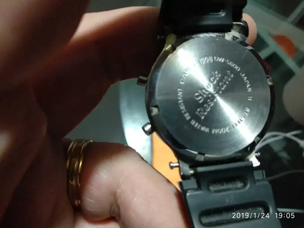

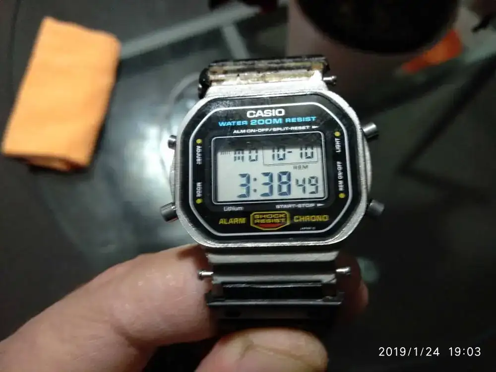

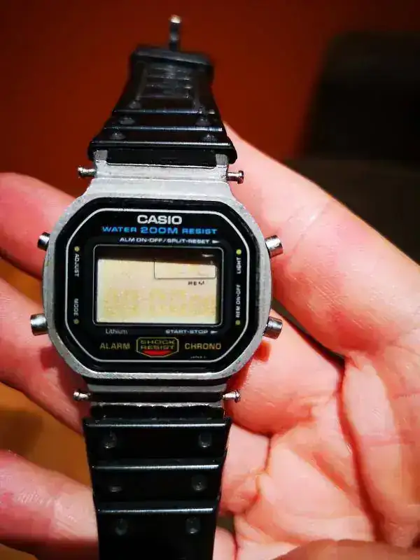

Creía recordar que mi padre, hace muchos años, me dio un Casio, que era de resina y acabó esta deshecha, como podrida. Rebuscando por casa lo encontré.
Sorpresa para mi, es un G-Shock, concretamente el DW-5600.
Cómo se ve, el estado es lamentable.
Mi consulta es, se venden los "biseles"?. Perdonad pero no sé cómo se llama.
Correas ya vi.
Vale la pena "repararlo"?
La verdad que me gustaría resucitarlo.

Si si claro que venden, y por supuesto que merece la pena repararlo.

¿Resucitarlo? Pero si está prácticamente nuevo, se ve que no tuvo mucho uso en su día.
Por 25 Euros o así tienes un kit de bisel y correa y lo dejas como si lo hubieses comprado hoy mismo. Cuidado porque no le valen ni los biseles ni las correas del DW-5600E ni de ningún 56xx moderno. El tuyo es un DW-5600C.
Por cierto, no intentes quitar los tornillos, no hace falta para poner o quitar el bisel y es fácil romperlos si no se sacan con cuidado.

No, ese es para los modernos. El que vale para tu reloj es este:

Mmmm me temo que no vale ninguno de los dos?
Hombre, por poder puedes adaptar los dos, la correa que has comprado es de 16 mm y la del 5600C es de 18, sobra 1 mm a cada lado pero se puede montar. El bisel también se puede montar aunque no encaja tan bien como el suyo.
Lo que pasa es que es una pena que en el estado tan bueno que se ve ese reloj no se deje al cien por cien.

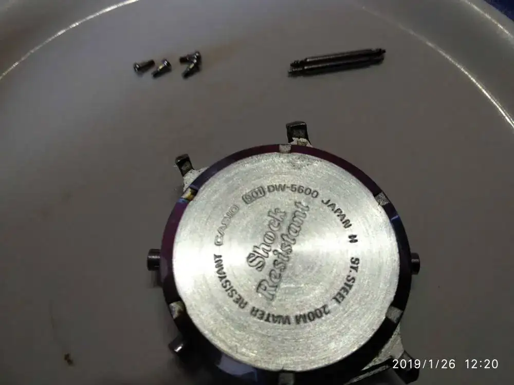

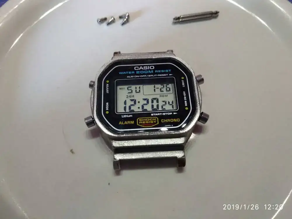

Hola, he conseguido quitar los tornillos sin que se parta ninguno. Eso sí, les he dado un poco de aceite, al igual que a los pasadores de la correa...no salían. No hacían juego, estaban atascados.
Así que a la espera del bisel y correa nuevos, para darle una segunda juventud.

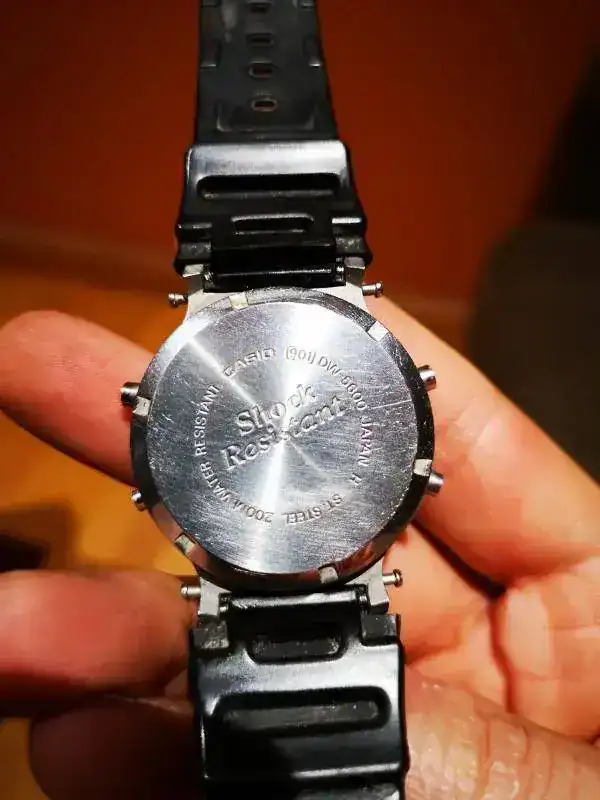

Hola. Soy nuevo en los foros y no tengo mucha idea de como funciona...
Tengo algunos relojes, algunos de los años 60,70,80 y 90...Muchos de ellos nuevos a estrenar, con cuerda, automáticos y pilas...No tengo mucha idea del tema, pero me apasiona...
Uno de los que tengo es el casio dw 5600, este si usado. Lo tengo sin bisel, pero la correa está en buen estado. Le he puesto nueva pila, y el reloj funciona, pero la pantalla del cristal líquido no ilumina los números, sólo se ve una tímida silueta casi nada... Hay alguna forma de arreglar el problema... Y poder saber donde comprar el bisel. Muchas gracias

Parece que esta "quemado" el lcd...dificil solución.
