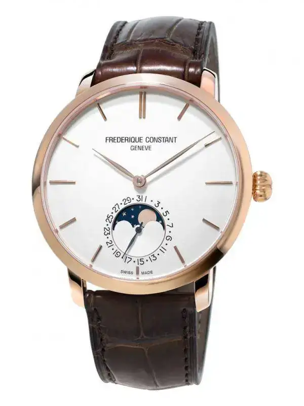

Ni idea, y dirás, para qué contestas?? Pues porque he visto hoy varios modelos en vivo y... Qué pasada, he visto uno muy clásico con fases lunares... Este en concreto
En la web, en la info de este modelo, dice que tiene una reserva de marcha de 42h. Prueba a buscar lo que buscas en la web propia de la marca, porque por lo que he visto, parece muy completa. Saludos.

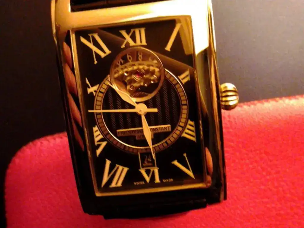

Es el este el modelo del que les comente, hice la pregunta amigos debido a que en el movimiento del reloj hace un pequeño click, lo lleve a servicio y me dijeron k es normal debido a k la carga esta muy baja (me dieron un explicación muy técnica ) y que ese pequeño clic era porque esta cargando la carga y es por eso mi pregunta ¿cuánto dura en cargar totalmente el reloj? Para que se deje de escuchar ese pequeño click
para uds amigos es normal ese click?

Amigos no pude anexar la foto me dejo el modelo frederique constant fc303mc3p5

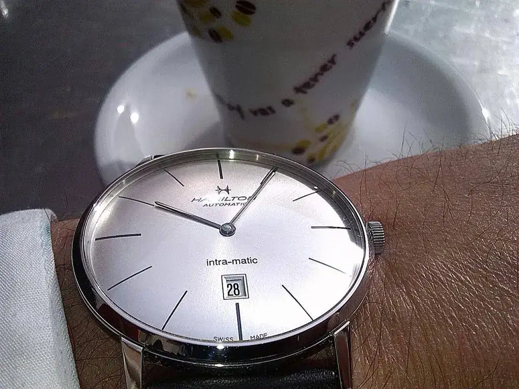

Yo tengo uno parecido al tuyo, con un calibre de los buenos (ahora no recuerdo su nombre) y marca Hamilton, que es el que más suena de todos.
