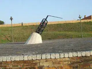

... en mi localidad natal también tenemos uno... un poco menos discreto...
... y de vez en cuando... algún turista, al ver que no está en hora... decide hacerle un favor al pueblo, mira que son garrulos, intentando ponerlo en hora...
... creo que deberían poner un cartel de instrucciones como el que nos muestras... para pasar de la hora solar, a la hora civil de nuestros relojes... tal vez así dejarían en paz el reloj... de una santa vez...
El tiempo te lo cambiaba a pelo por el tuyo Juan...jaja. yo soy del norte de Cáceres y he de decir que los 15 de más realmente serán 10 pero aun así...tienes toda la razón, jaja. Un saludo

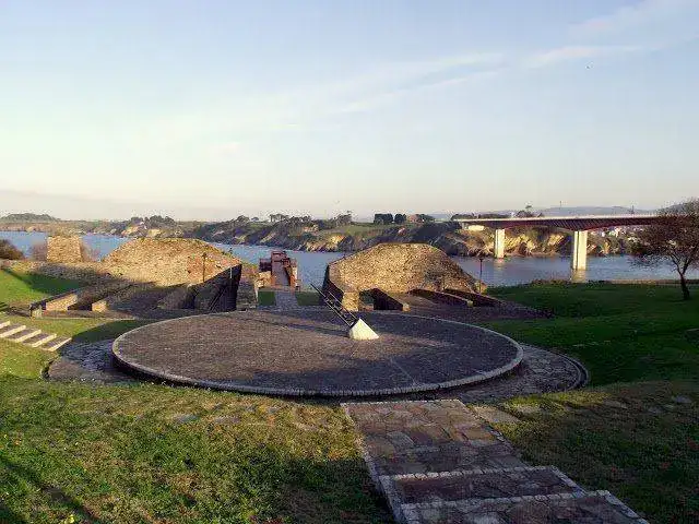

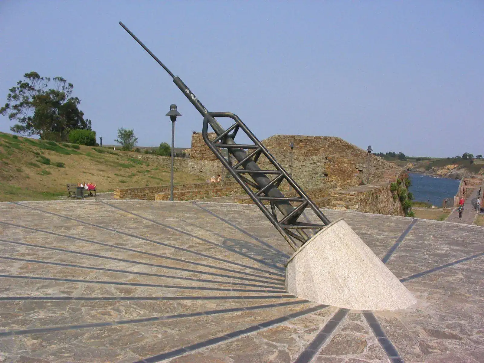

... y ahora que lo recuerdo... en Vigo, detrás de A Laxe, hay un pequeño reloj de sol... y en su base tiene una plaquita con unas instrucciones similares a esas... solo que con un error :D ... no recuerdo ahora cuál... solo que me llamó la atención cuando lo vi... a ver si alguien aporta una foto...
Ribadeo:clap:

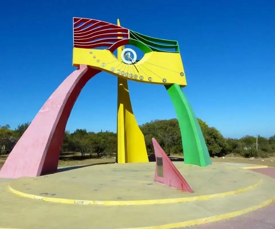

y ya que el hilo va de relojes de sol, me apunto con este bastante colorido en pleno monte argentino:

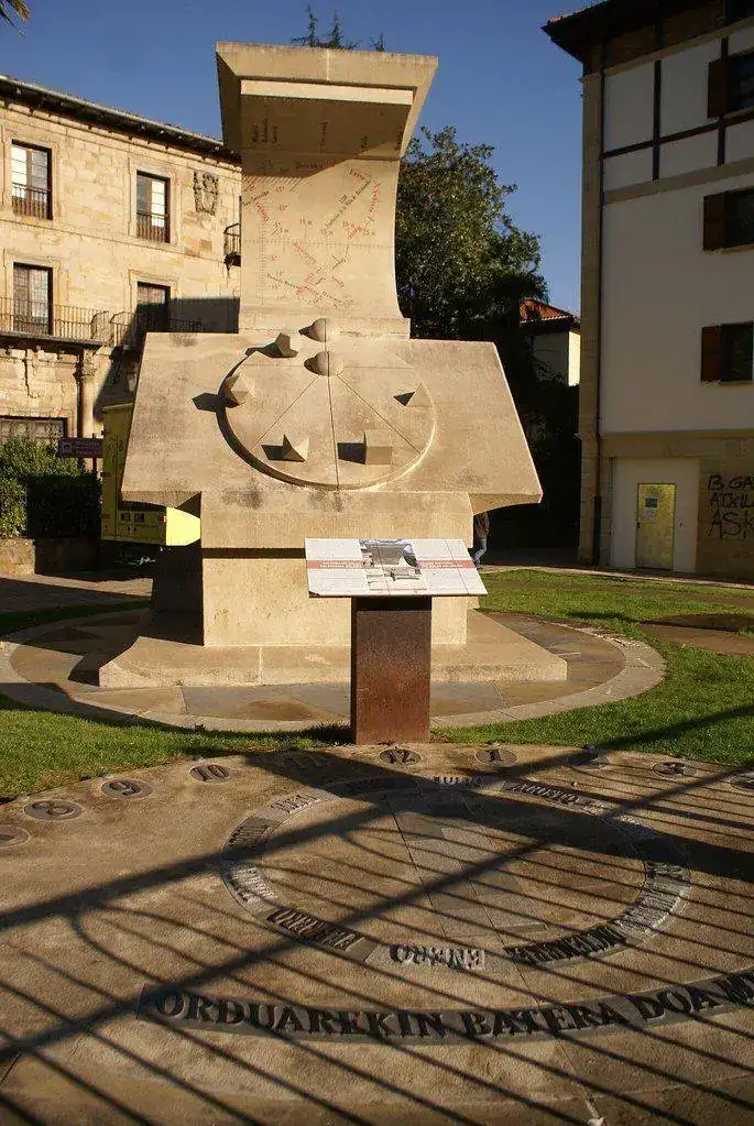

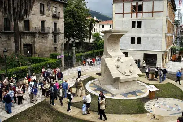

El reloj público que mas me ha impresionado ha sido el de Balmaseda en Bizkaia......de 7 metros de altura y 100 toneladas,es ademas de solar calendario, (por alli todo pesa,caguentó :D ) ,ése ningun garrulo lo puede adelantar ni atrasar
https://www.elcorreo.com/vizcaya/20070726/vizcaya/instalan-balmaseda-reloj-toneladas-20070726.html
https://www.visitenkarterri.com/error404.html
La precision de este artefacto es prodigiosa según el articulo que me leí despues de haberlo visto,es de segundos o minutos creo
