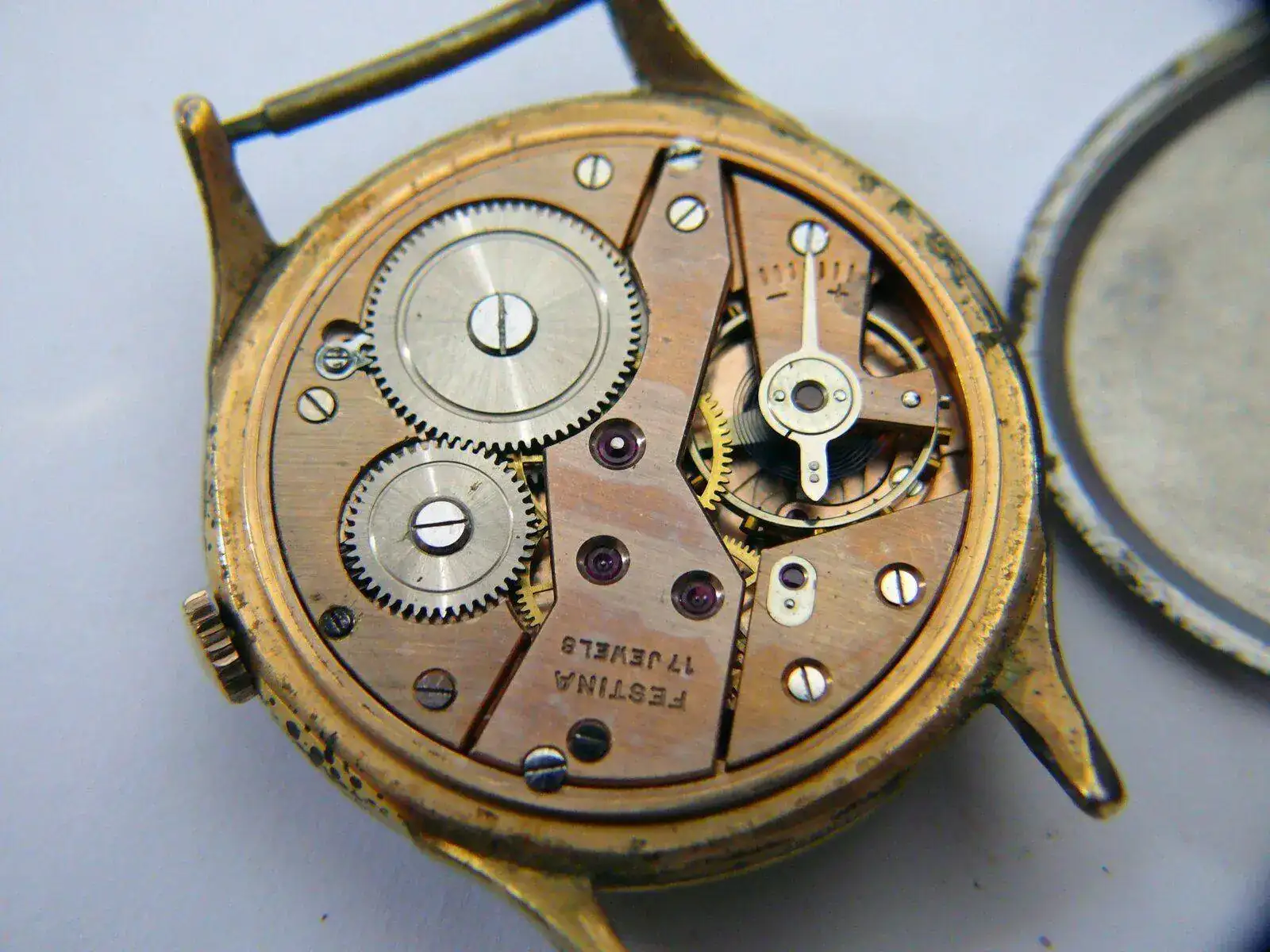

Se podría decir que "esa cosa" me ocurre cuando veo un Eta 853... Me festino ( osea me apresuro ), y lo que pasa después es el adverbio.... todo se relentiza...

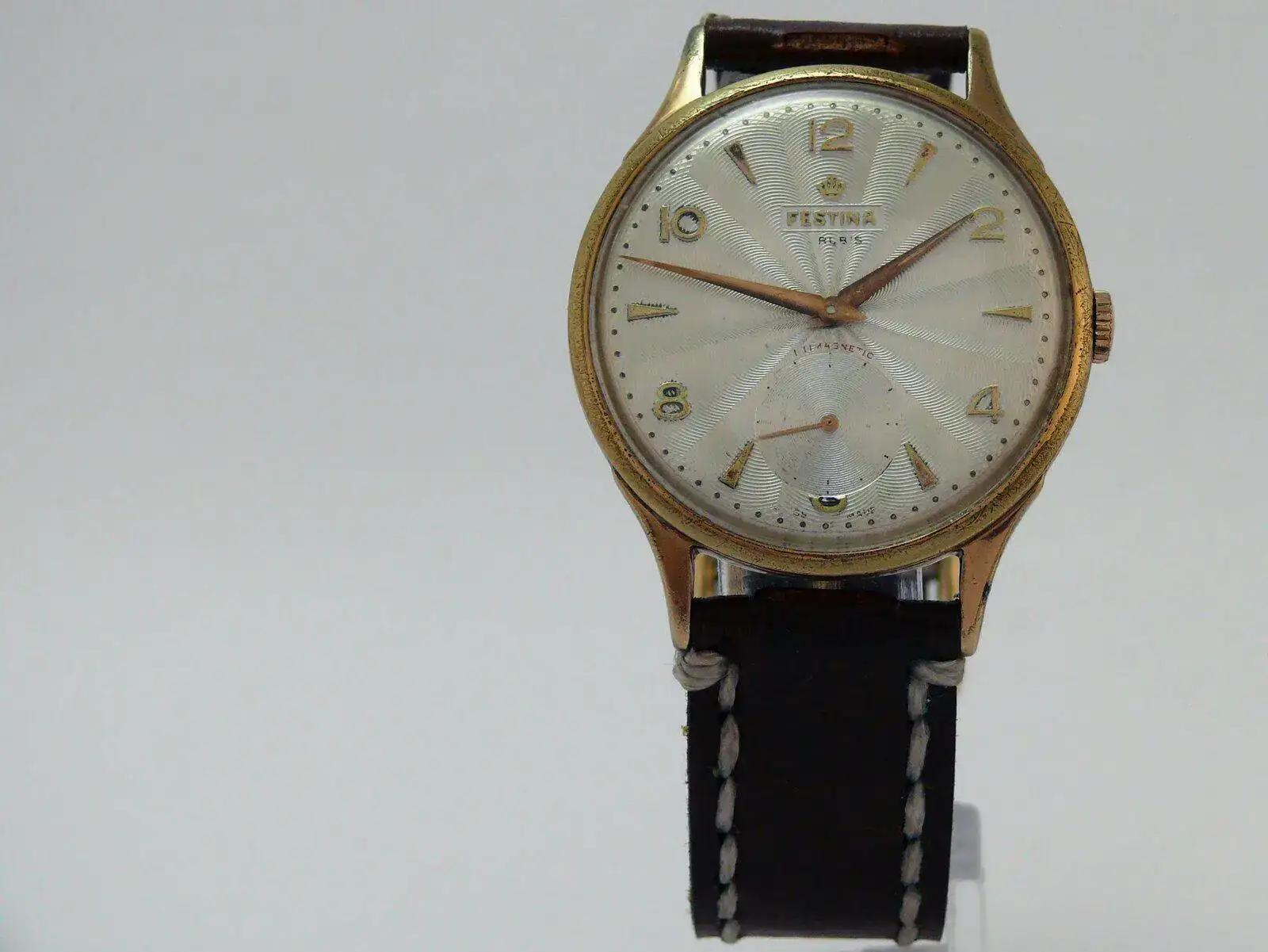

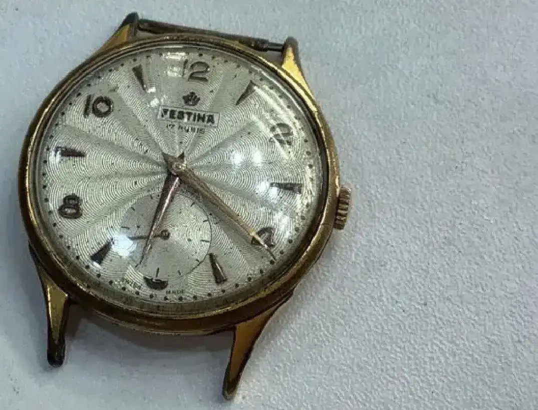

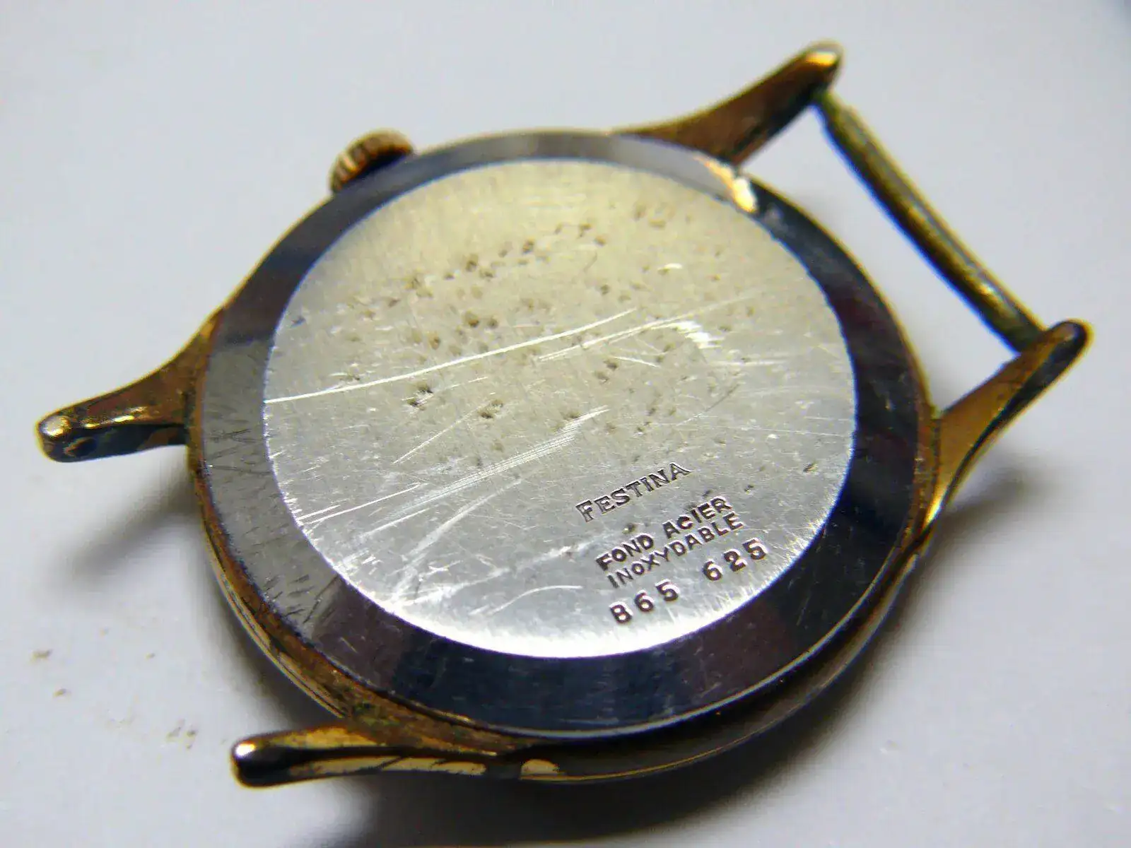

Hace poco, un compi, se quejaba de los precios inflados de los vintage en webs de venta, pero a veces hay algunos que se ponen a tiro...
Este es el caso de esta paellera Festina con la robusta e icónica eta 853 que tanto me gusta, con unas borrofotos típicas del que quiere vender el pestiño sin dar muchas pistas....
Siiii, lo se... tiene que darle un repaso,.... bueno....( sólo un repaso ??)

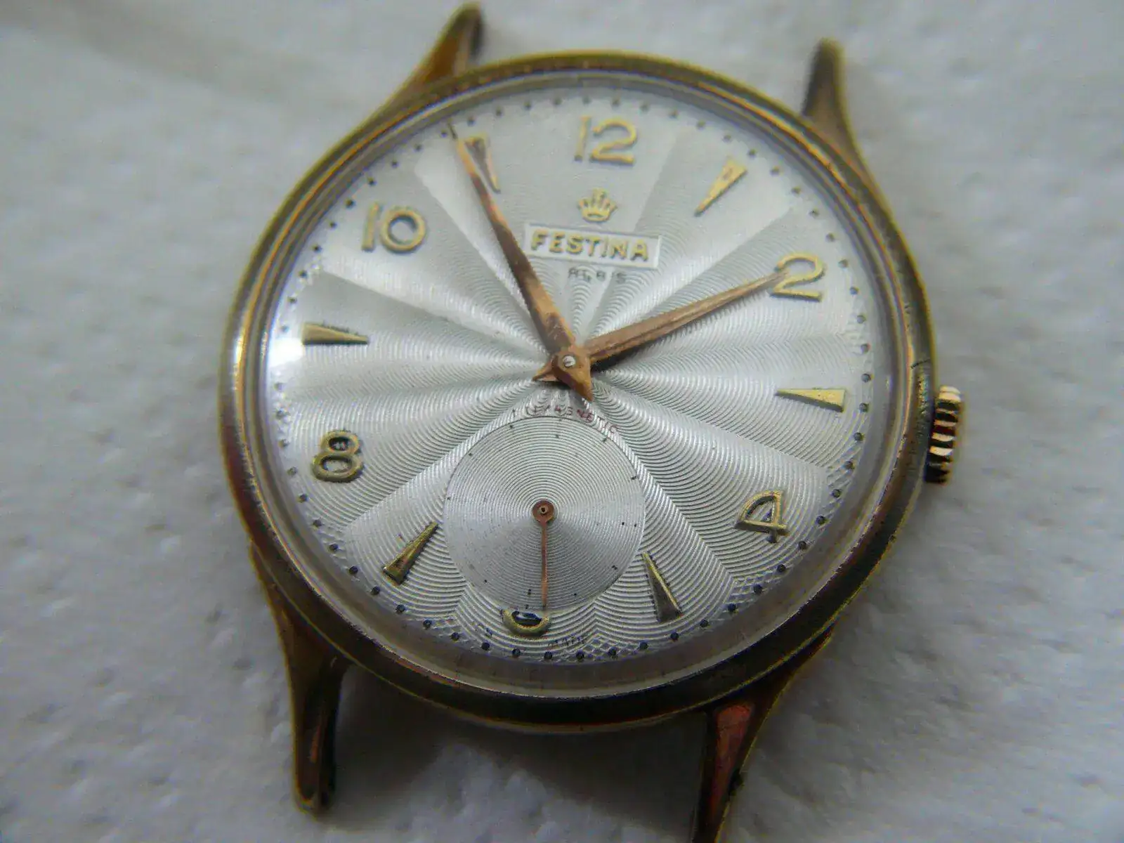

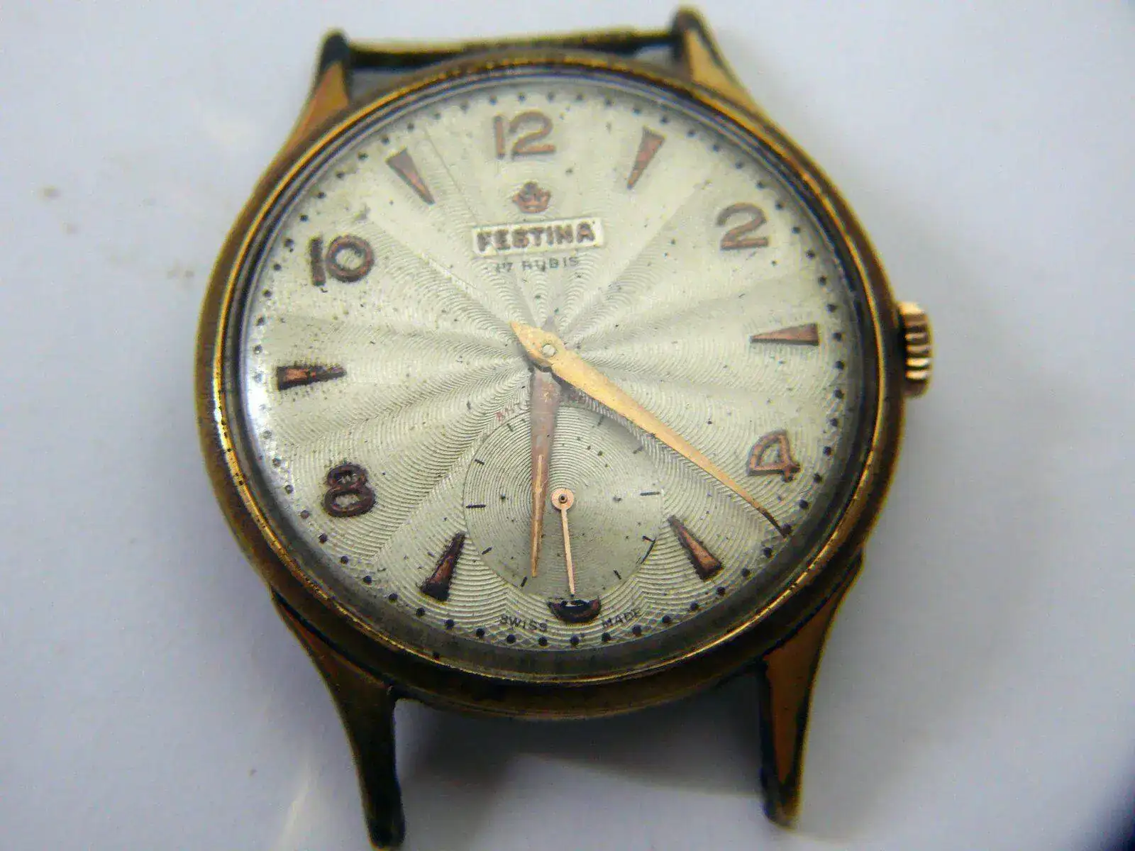

El típico reloj de TC con más mierda que el rabo una vaca...
qué chula es esta eta 853, es de comic !!!

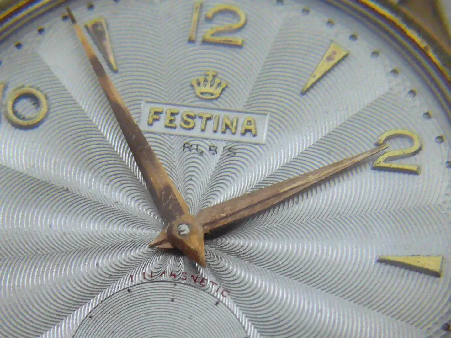

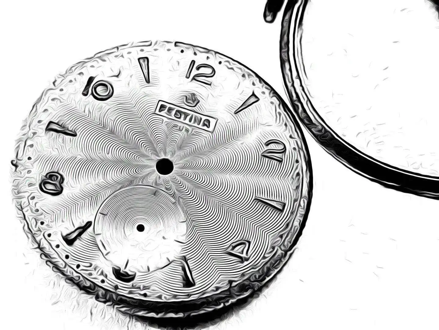

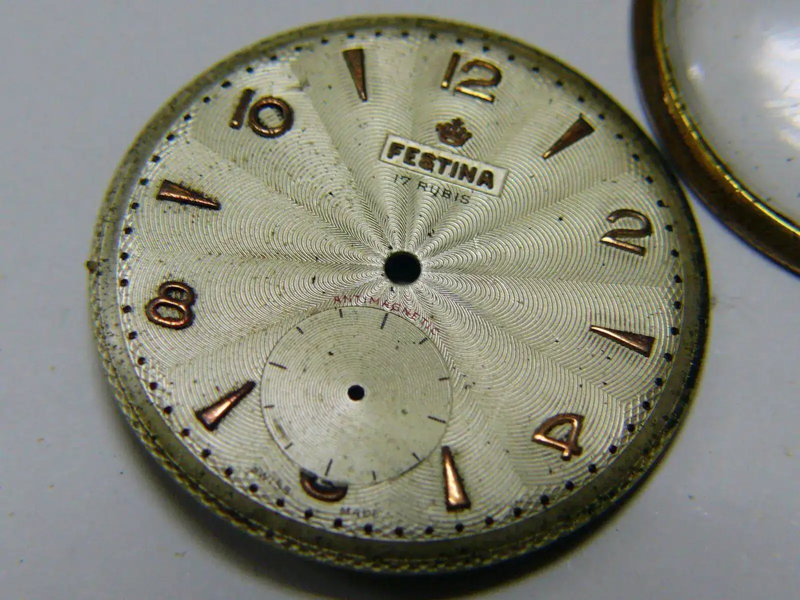

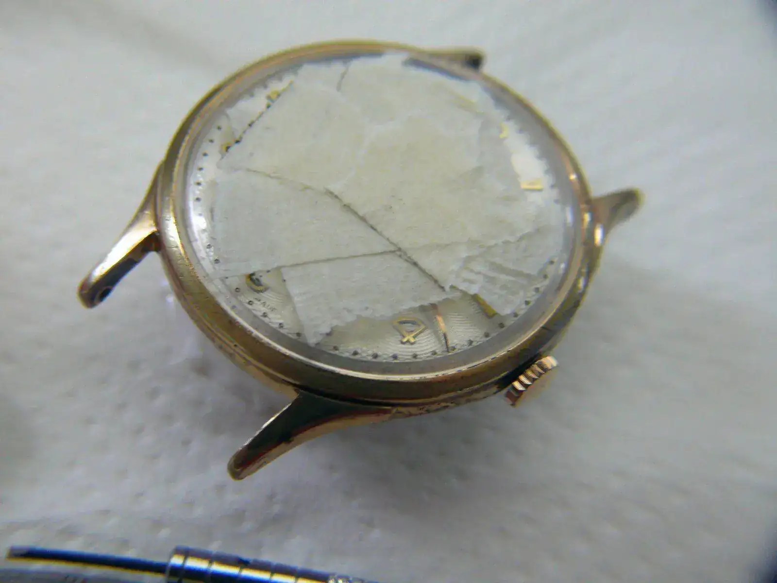

Las esfereas en guilloché con ese grado de mierda tienen dos caminos... o les dejas la mierda y conservas las grafías, o le quitas la roña y sacrificas letras....

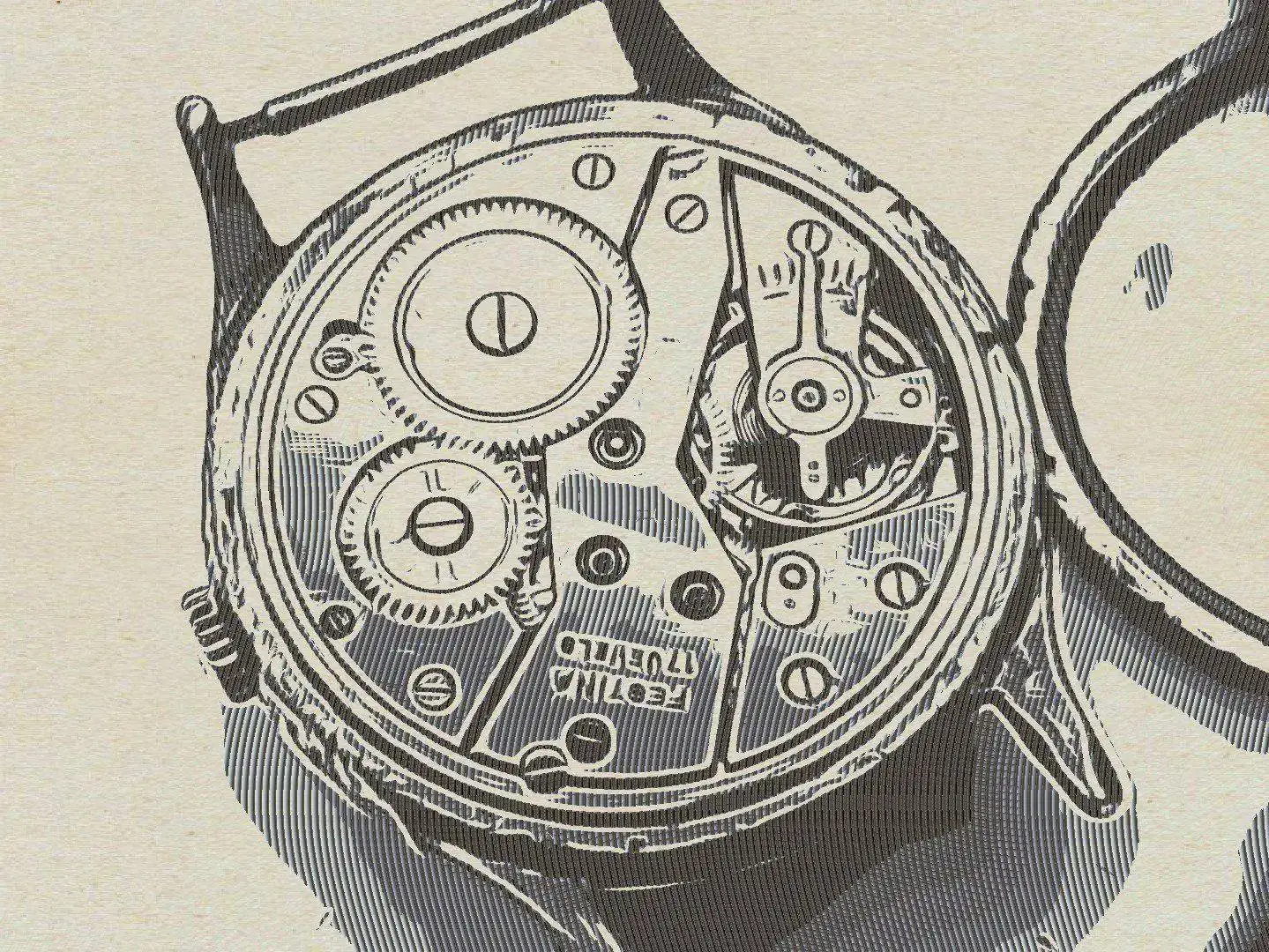

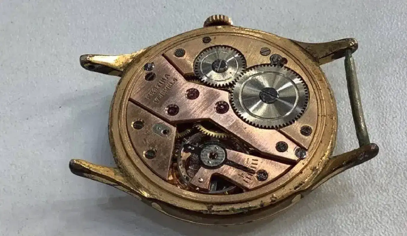

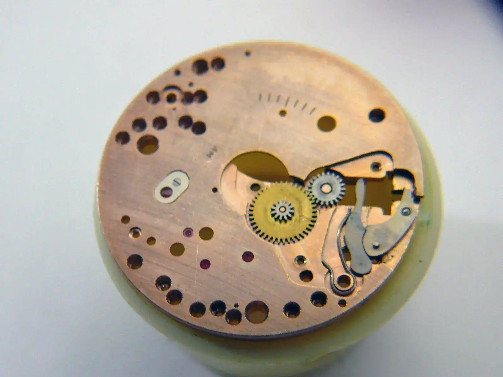

Desmontando que es gerundio...

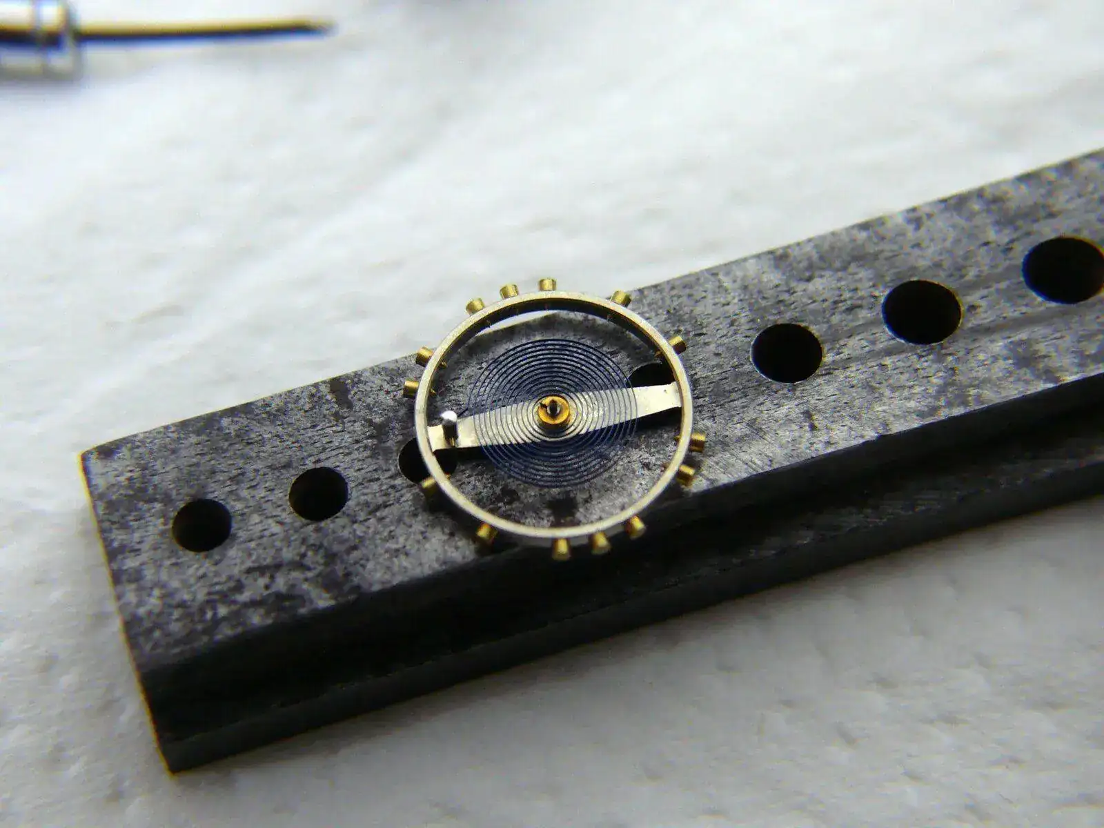

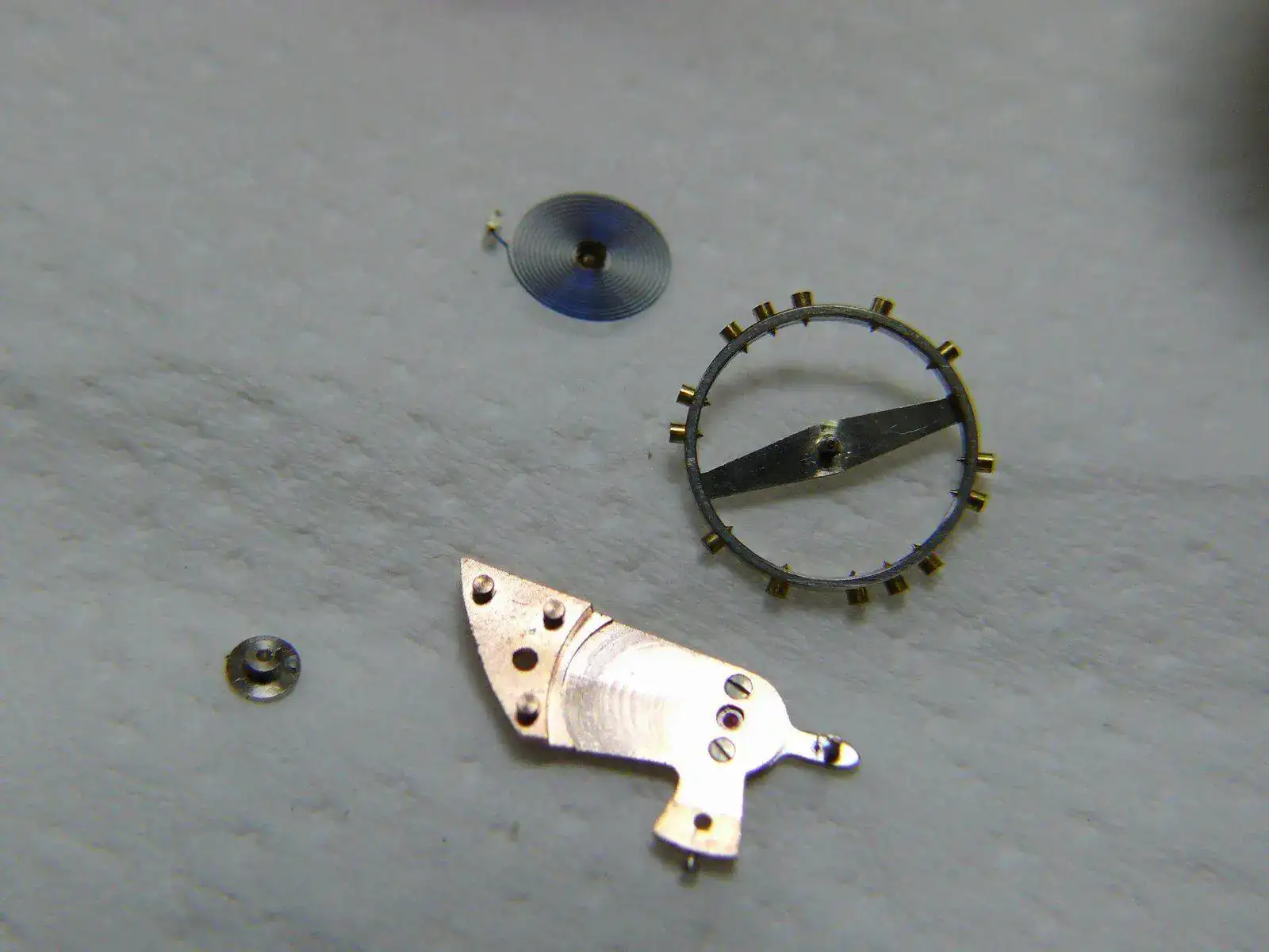

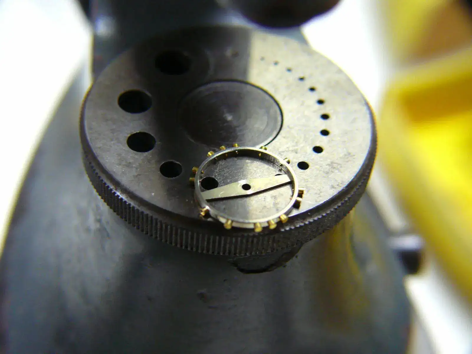

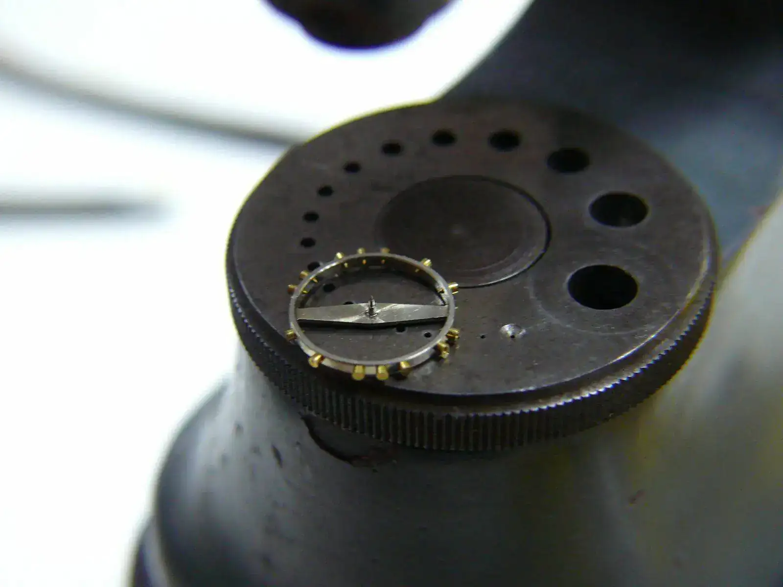

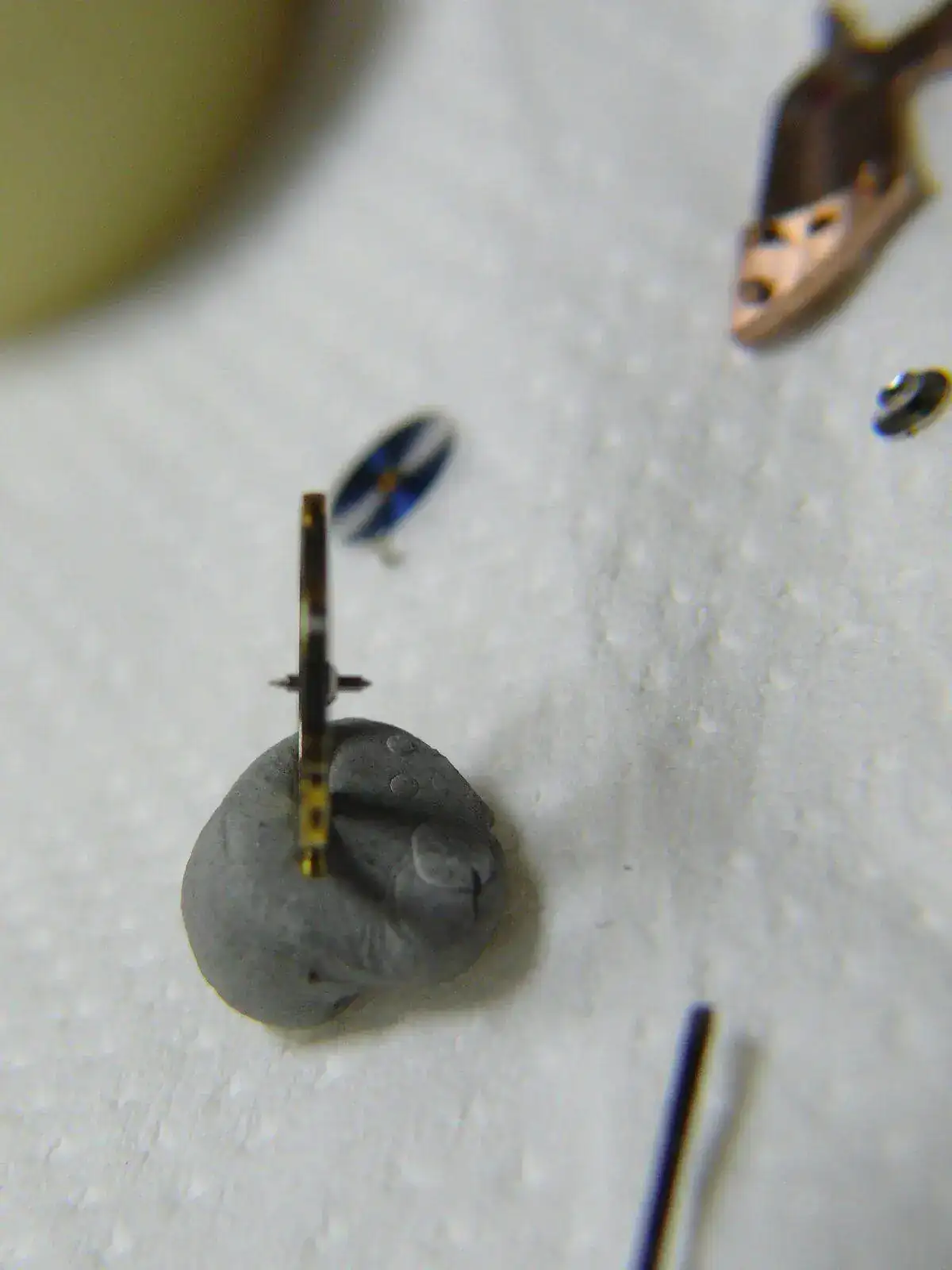

Y cómo no !!! si pagas barato es porque algo tiene... en la mayoría de los casos el eje volante....
Pues se cambia.... y ahora entra en juego el adverbio que modifica al verbo.... Lento...
Borrofoto del eje roto que no se aprecia...
Toc...toc....toc....
Entre medio des estas fotos, hay un par de horas de toqueteo profundo...
Y listo....

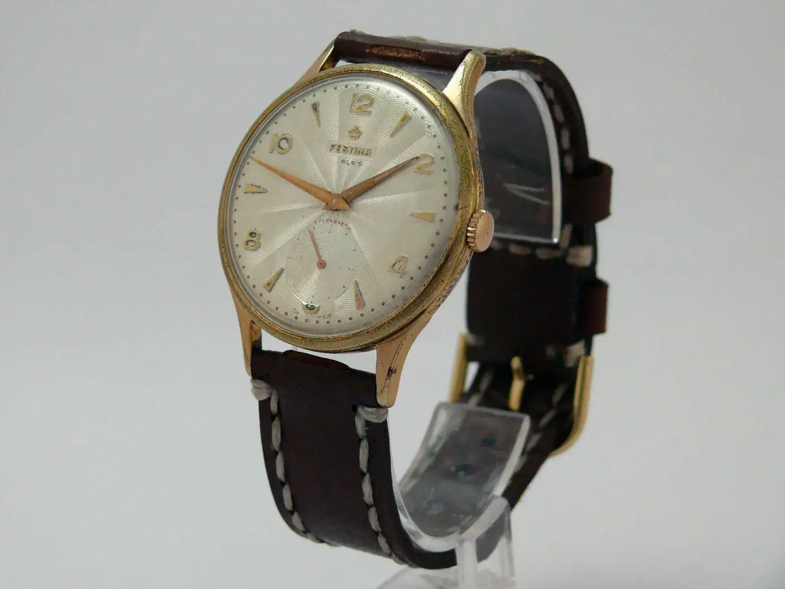

Aunque todo tiene un precio... ya que si sigo frotando la dejo pelá....
Como de costumbre, para evitar el ennegrecimiento del latón visto, una mano de barniz verniz para metales, y conservará el brillo más años que con el chapado guarrindongo que te dan hoy en día....

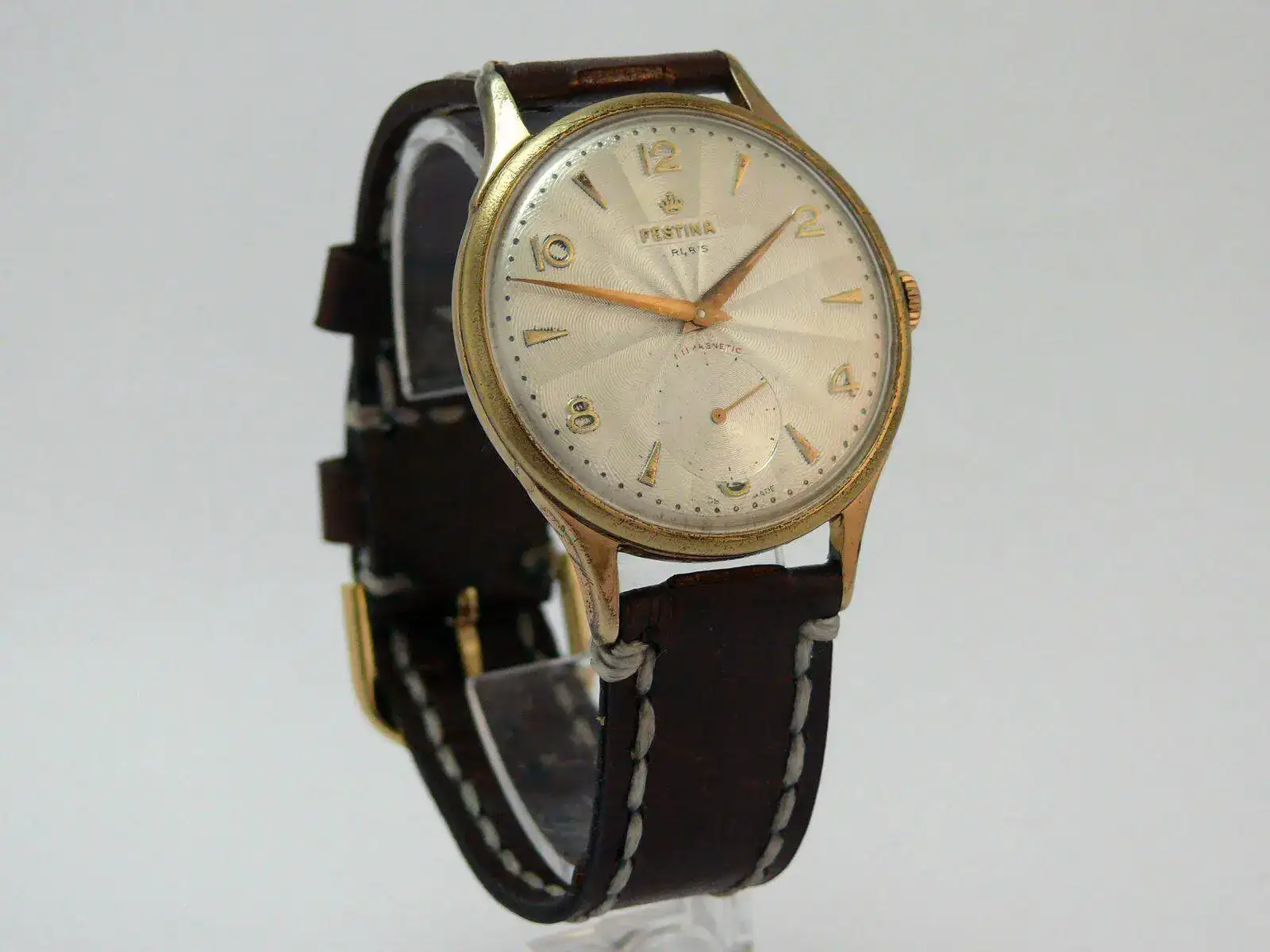

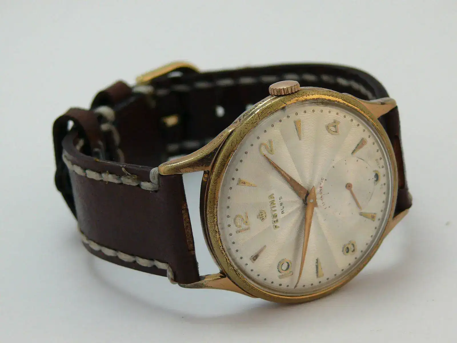

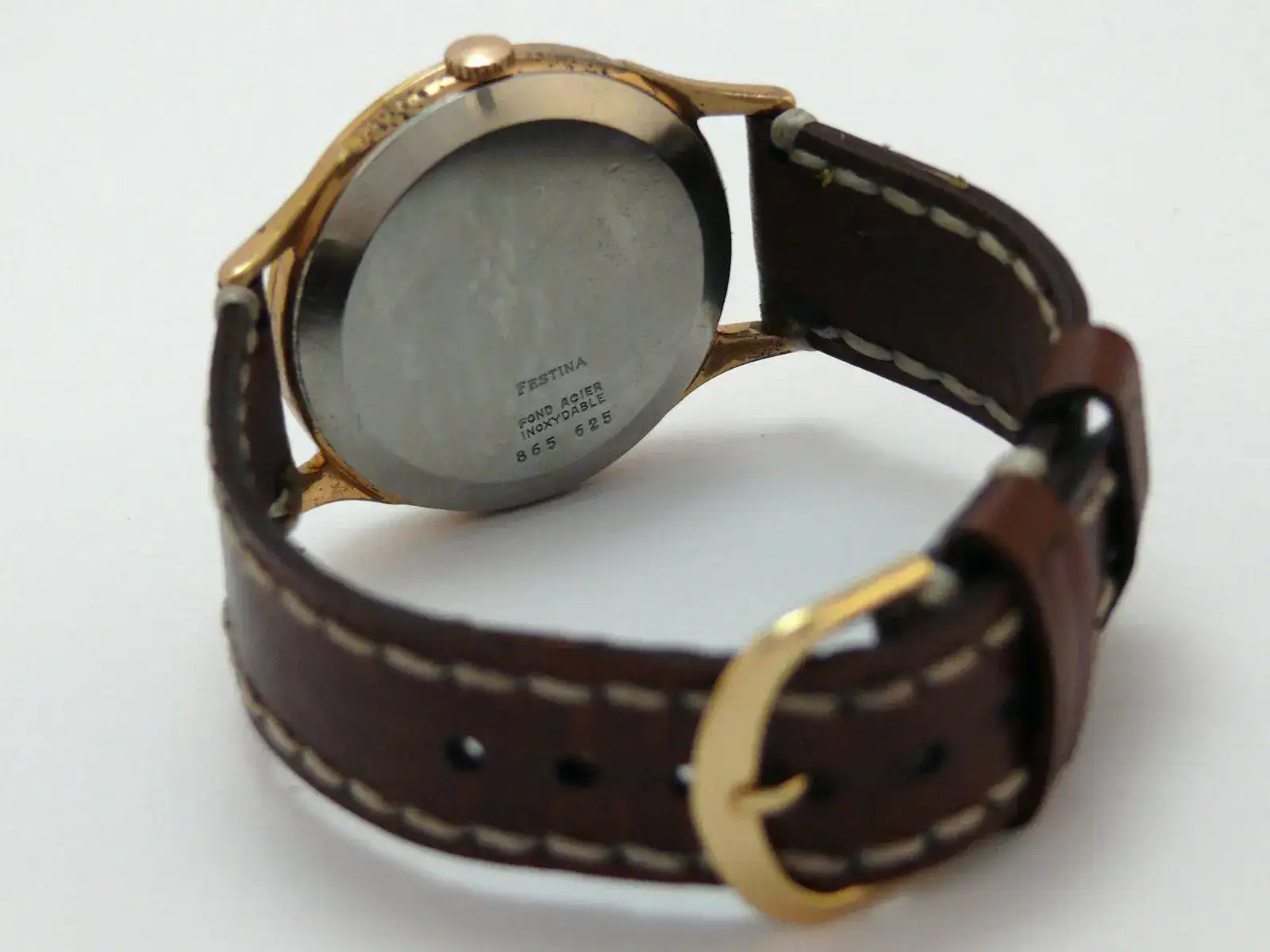

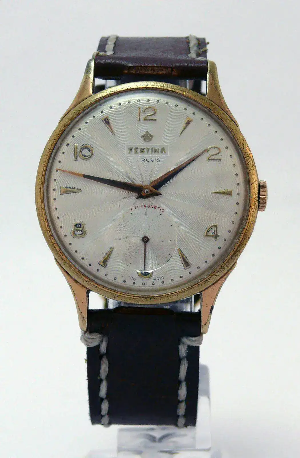

Y unas fotillos de la pieza terminada con la tradicional correa de piel de vacuno con pespunte blanco de costumbre.

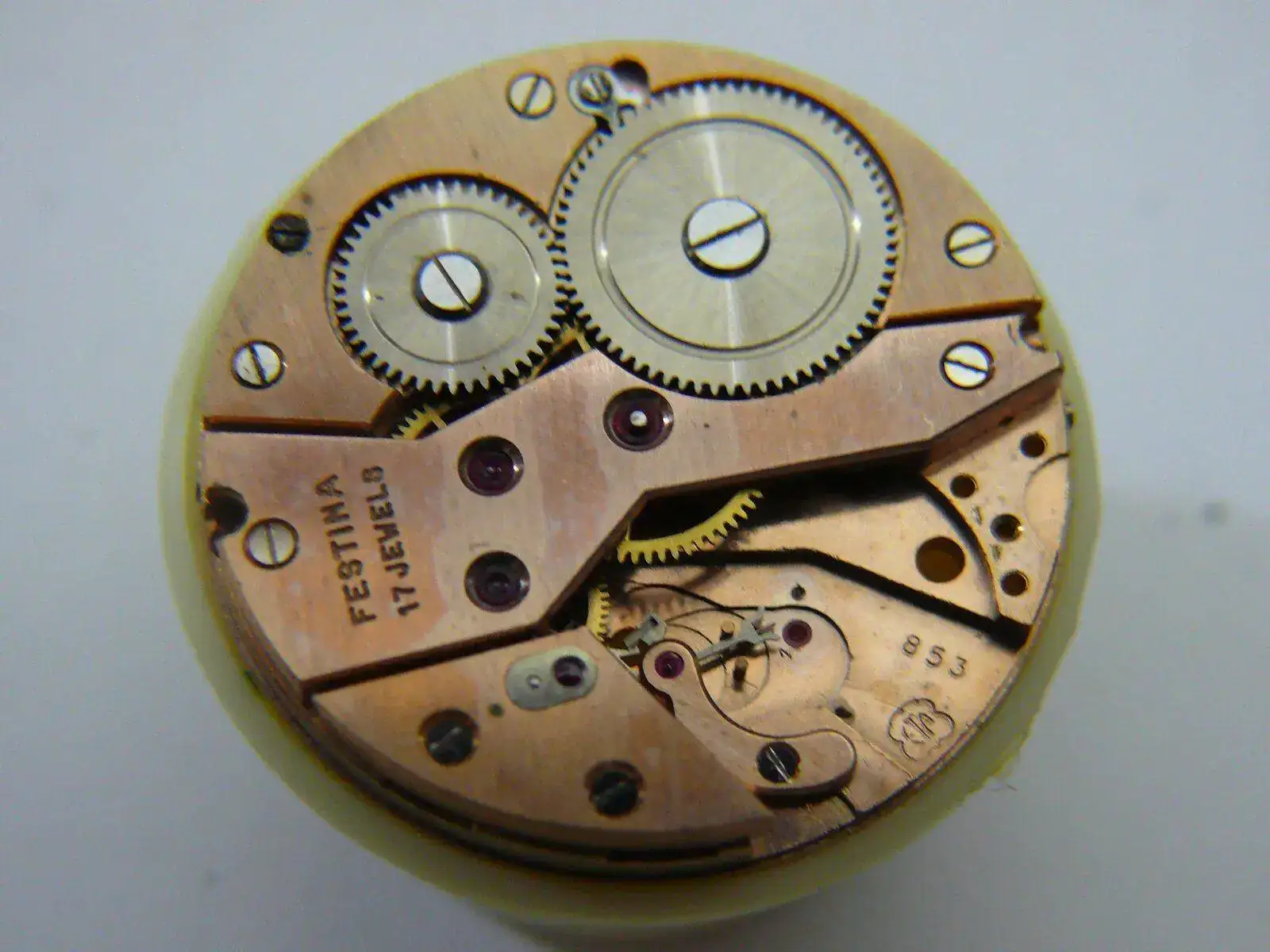

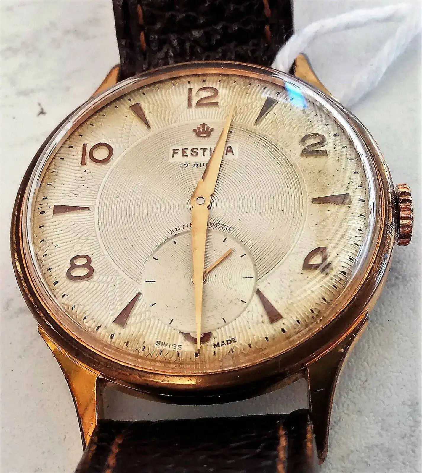

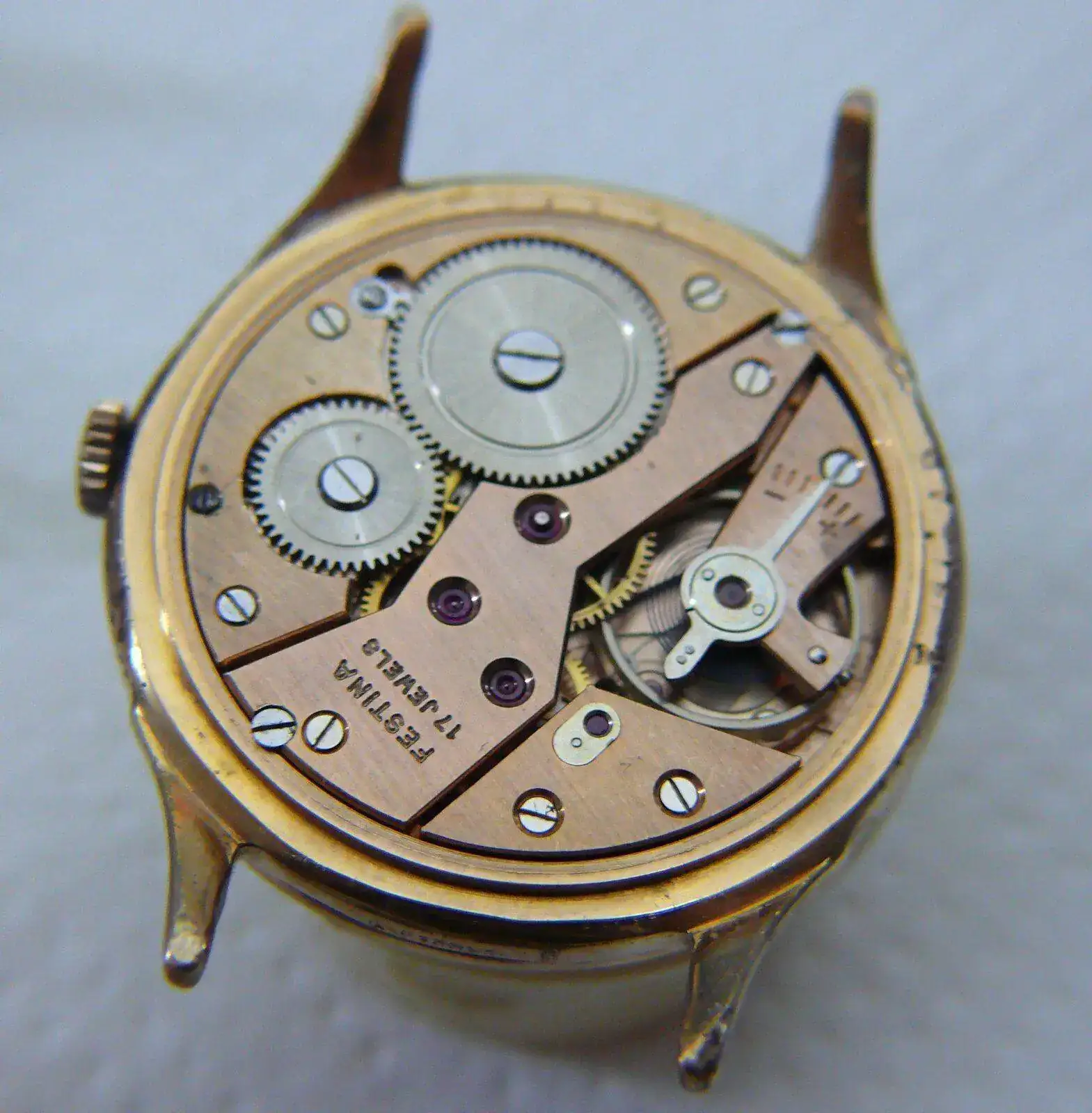

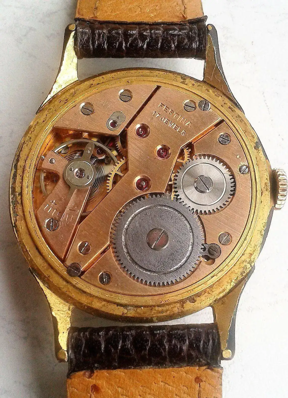

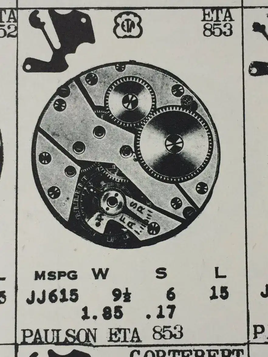

Agradable hilo. Muchos viejos relojeros reconocen que es un placer para ellos atender este calibre.

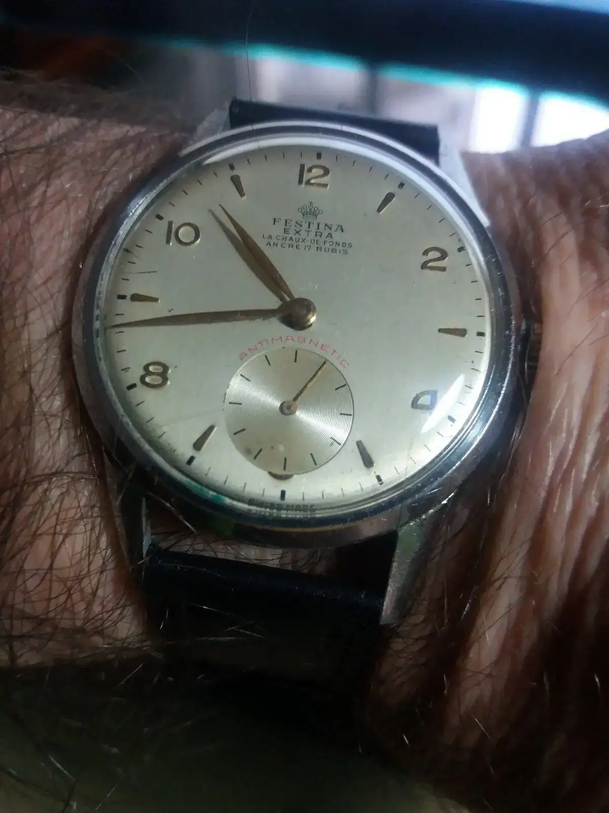

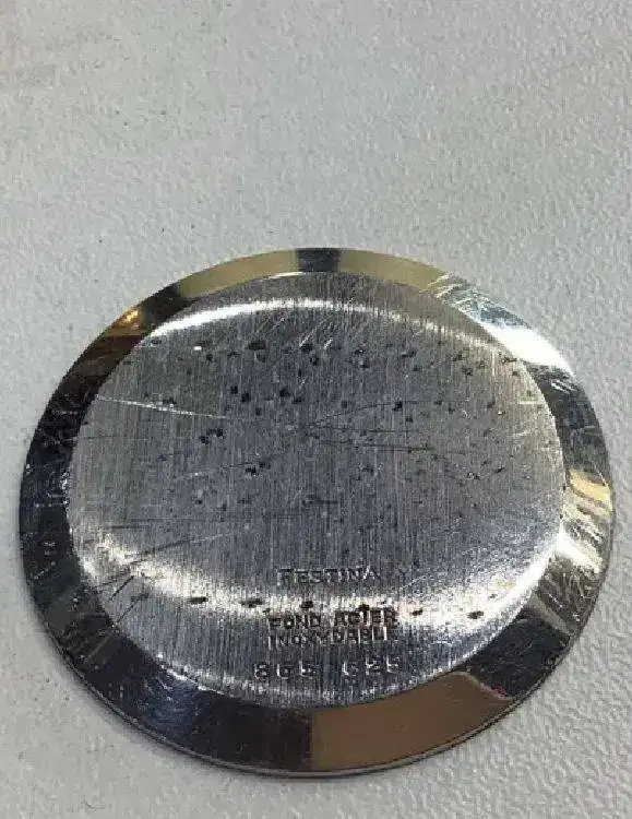

Creo que el único Festina que tengo también la lleva. Ya lo miraré.
Comprobado. Lleva una 853.
VICENTE, solo lo muestro como confirmación que FESTINA usaba bastante este calibre.

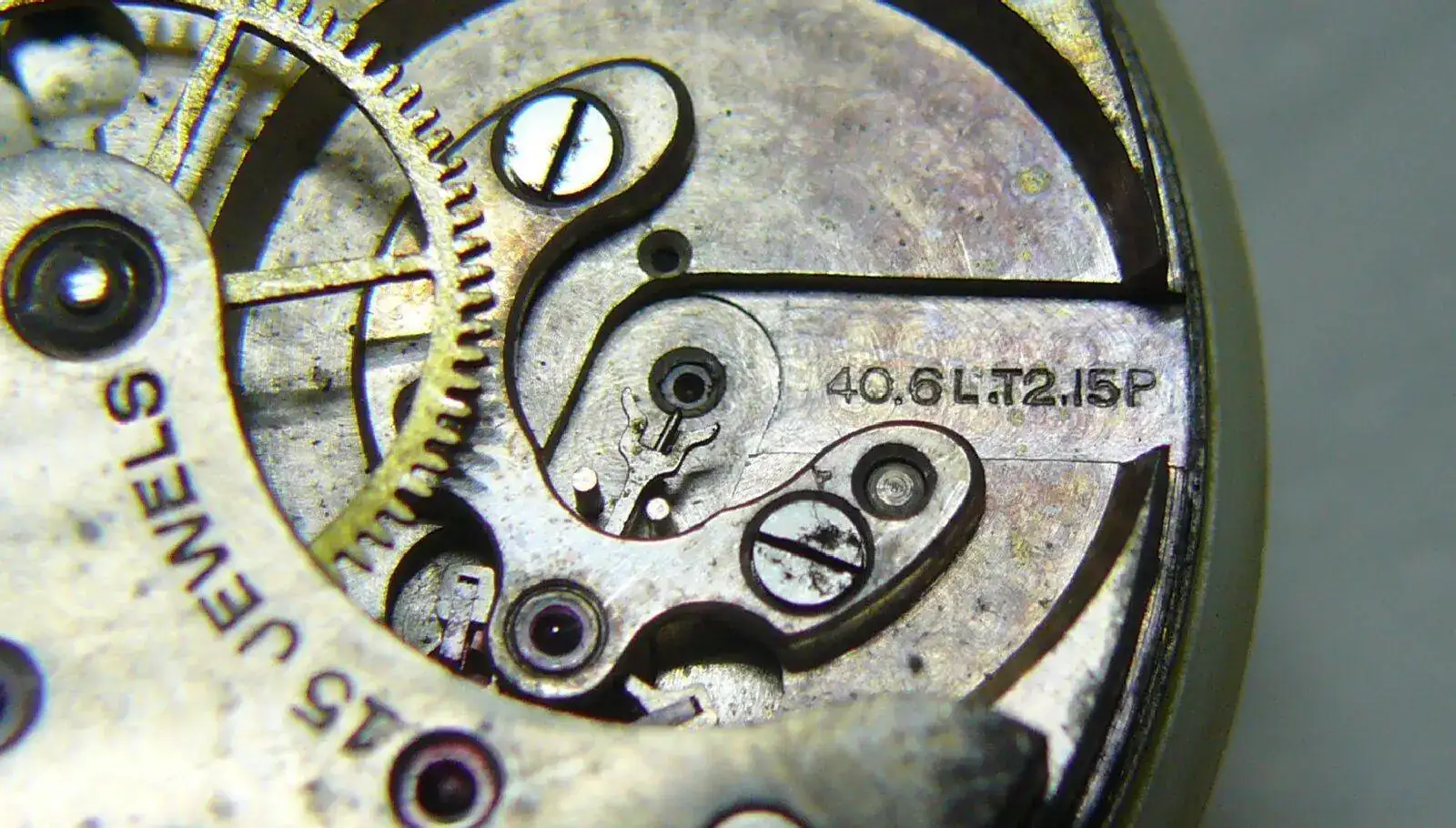

Como voy un poco Festinado, ya estoy con otro que cayó el otro día... un 40.6T2.15P que en breve verá la luz.... eso es lo malo de mirar el móvil en vez de coger la revista del muy interesante....
Manolo... al final era un 15, y no un 45 Jewels....
