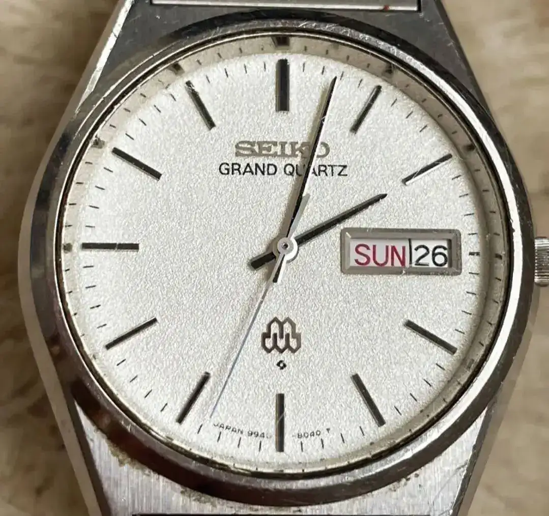

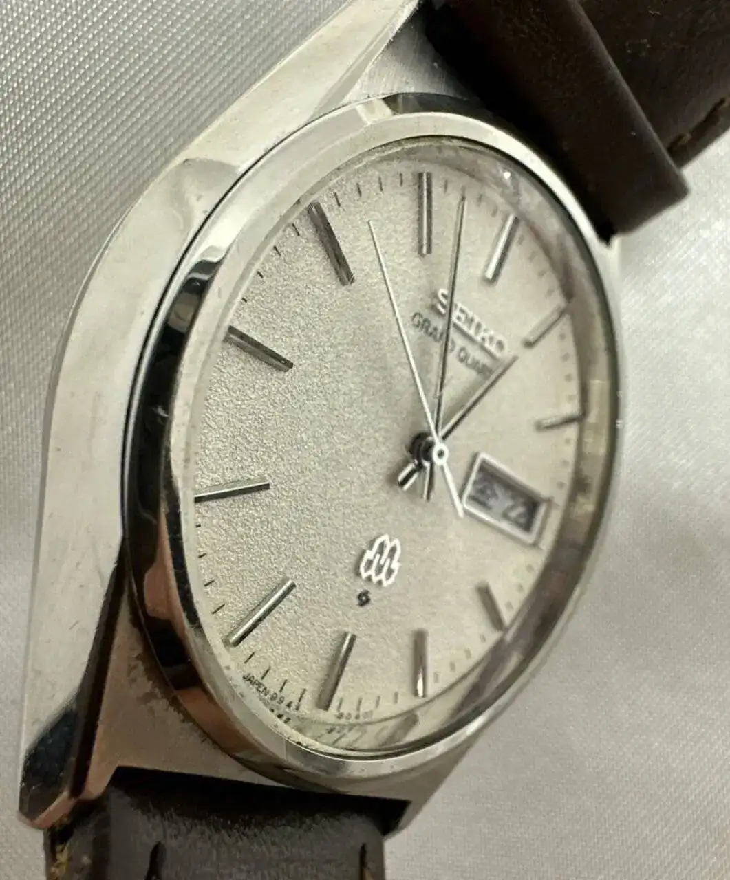

Buenas, estoy mirando para pillarle un Seiko Grand Quartz de los 70 a mi suegro y me he topado con un modelo raro.
Estoy bastante familiarizado con estos relojes y al verlo bien me he percatado de que la esfera tiene 3 cosas raras.
El texto inferior está por debajo de los índices, cuando normalmente va por encima.
Dice JAPEN en lugar de JAPAN
Le falta el índice de las 3, todos los Grand Quartz con fecha que conozco lo tienen pintado.
Debería ser así:
La conclusión lógica sería que es una esfera falsa, pero... ¿¿¿en un Grand Quartz de los 70???
Me resulta raro que en esa época se estuviesen haciendo esferas falsas, quizá es un modelo raro de pre producción o algo así. También podría ser una esfera falsa moderna.
¿Alguien ha visto alguna vez algo parecido?

Veamos los tres puntos que le parecen raros:
1/ Lo de que el texto inferior esté por debajo de los índices es algo muy habitual en los Seiko de la época, incluyendo los Grand Quartz y King Quartz entre otros.

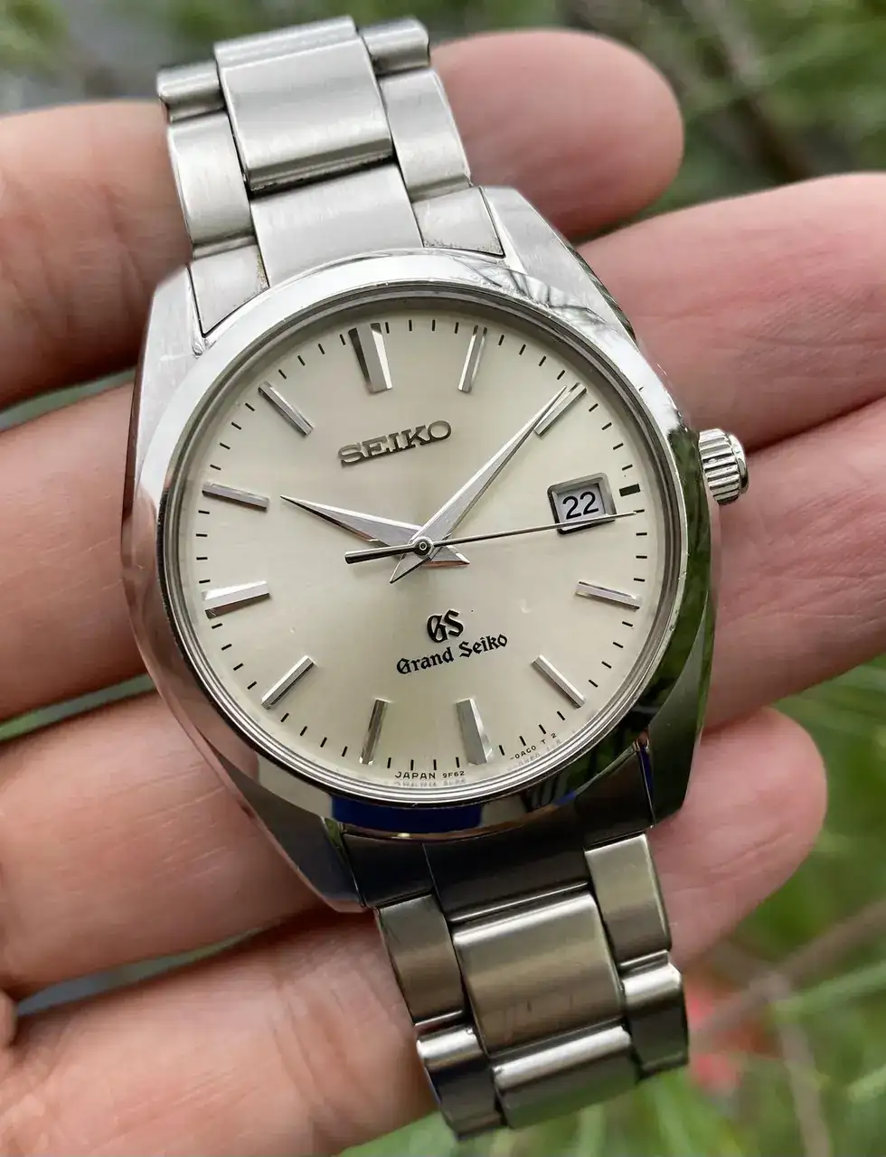

Voy a mostrar una foto de uno de esos relojes del enlace anterior:

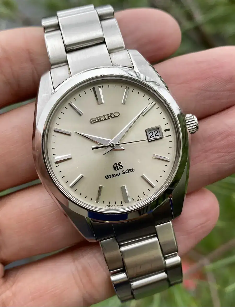

Incluso veamos un GS mucho más moderno:
Al menos un punto solucionado :D

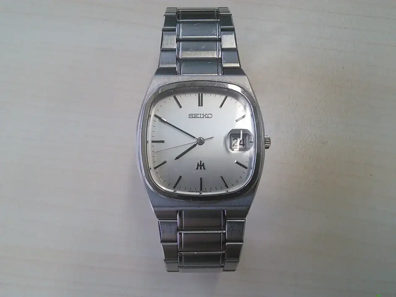

2/ Lo de que ponga JAPEN en lugar de JAPAN sí que es raro. No creo que un Grand Quartz saliera al mercado con ese error. O es falsificación o es una unidad de pre-producción, lo cual, si fuera cierto, igual le daría más valor.
Si mira en la mitad inferior del dial, debajo del símbolo del doble cuarzo, verá el símbolo de Suwa-Seikosha, que era dentro de Seiko el competidor de Daini-Seikosha (ambas dentro de Seiko competían fieramente entre sí).Se me hace extraño que en una réplica copiaran tan bien ese pequeño símbolo y luego pusieran JAPEN (aunque tampoco es imposible).
3/ Que no haya marca a las tres. Ciertamente hay relojes Seiko que no la tienen, y puede ver casos en el enlace anterior. Pero eso se da en relojes donde no hay espacio para poner esa marca pues el dial es pequeño y el indicador de día de mes e incluso de semana no deja espacio para nada más. En el reloj en cuestión no se da ese caso.
Aquí sólo se me ocurren dos posibilidades si no fuera un plagio: que al ser unidad de pre-producción tuviera ese fallo (no se imprimió), igual que lo de JAPEN, o que estuviera pensado ponerle un índice con relieve, como los que hay a las 6 y las 9 pero que al final no se lo pusieran por no estar listo o por error.

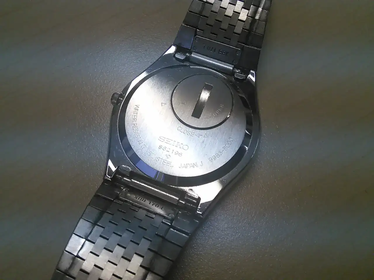

Vaya, sólo hemos resuelto uno de los tres misterios, los otros dos siguen en pie. Toca recabar más datos del reloj. Uno interesante sería el de la parte trasera con la especie de "escotilla" para la pila abierta.En estos Seiko no hacia falta abrir la tapa trasera para cambiar la pila, sino que haia una tapa, que yo en broma llamo escotilla -como en los submarinos-, para ello y que se podía abrir con el canto de una moneda del tamaño adecuado. Tras esa tapa, además de verse el hueco para la pila, tiene que haber uno o dos tornillos de ajuste para la precisión de cuarzo. Supongo que una réplica no llegaría a ese nivel de detalle interno.
Aquí una foto de la "escotilla" para la pila en la tapa trasera de un Seiko Superior:

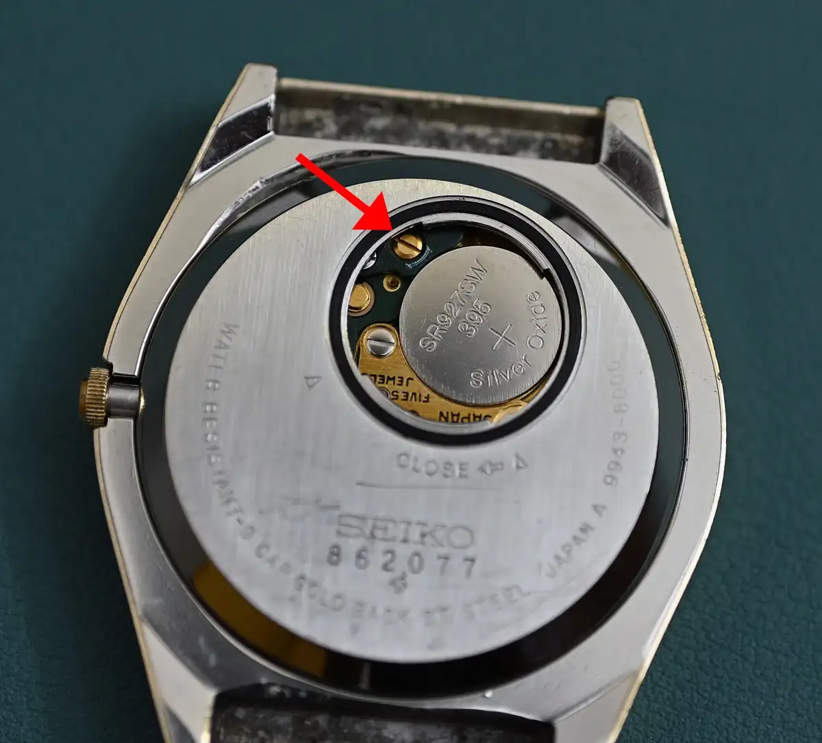

Y aquí una imagen de un Twin Quartz con la tapa de la pila quitada:
Como puede verse, al quitar esa "escotilla" para la pila, no sólo se tiene acceso a la pila sino también al tornillo de ajuste, o a los dos tornillos de ajuste porque según el modelo tendrá uno o dos.

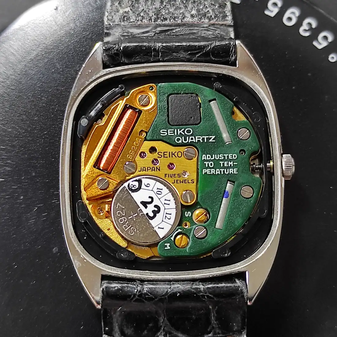

Y aquí muestro uno (con la tapa trasera quitada) que tiene no uno sino dos ajustes, uno para el cuarzo principal, ajuste marcado como M, y otro para el secundario marcado como S:
Reacciones: Kleosman, jmnav y rabbitigle
Ver el archivos adjunto 2817746

En mi opinión y a falta de ver más detalles del movimiento y la tapa, la esfera ha sido repintada a posteriori.
Digo esto por la grafía de "GRAND SEIKO" que me genera muchas dudas y los índices minuteros que están algunos descentrados y desalineados e incluso más cortos unos que otros (mira el 12). Saludos,

Muy buen ojo!
+1
Reacciones: GIACCOMO
+1. Buen ojo, tiene tVd, y toda la razón, genera muchas dudas aunque parece que el OP no ha querido compartir el resto de la historia.
