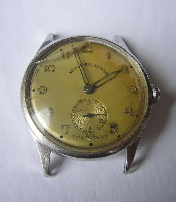

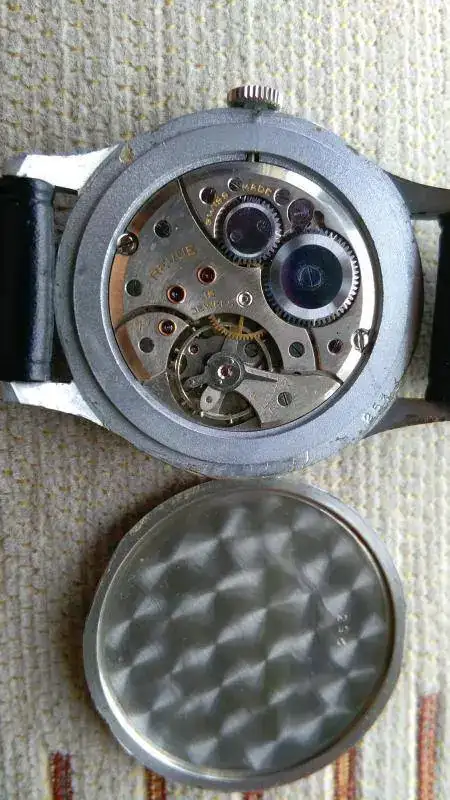

Es el tercero de los traídos del jueves pasado. No hay en él, dentro, ningún logo, ninguna señal, sólo en el falso puente de la rueda de escape la inscripción "77". En la tapa trasera Revue Sport, Swiss y la serie 330755. En San Google aparecen estos relojes Revue y puede que sea de lo 50. Los restos de lumen de las agujas, por si acaso, aireados por la ventana. ¿Los números .......?
Así que ahí tienen los rastreadores del foro, como dice Fran (Cesccat, siendo él uno de los grandes) para buscar los "antecedentes penales" del sujeto.
El plexi ya venía roto aunque estaba todo en el reloj pero al quitarlo para la limpieza el trocito chico se cayó y ya lo tiré.

¿Es el mismo calibre?
No lo sé porque no lo dice. Puede que éste lo fuera:
Como podéis ver he puesto el hilo a las 14,14 y ya sale en Google, más listos que el hambre .....
Revue era una marca de Thommen.
REVUEFabriques d'Horlogerie Thommen SA / Revue SA / Revue-Thommen SA
Kleinuhren, Uhrenteile; Waldenbourg, Schweiz; registriert am 3.3.1910
https://en.wikipedia.org/wiki/Revue_Thommen
En 1853 la Société d'Horlogerie a Waldenbourg fue fundada como una empresa suiza fabricación de reloj por la comunidad de Waldenburg, Suiza. Se empieza a fabricar relojes de pulsera con el fin de crear un trabajo en el valle de Waldenburg cuya ubicación en la ruta Basilea en Ginebra se había convertido en insignificante para los dos conexión de tren de reciente creación Basilea - Olten - Ginebra.
1859: Gédéon Thommen y Louis Tschopp adquirir la empresa y reestructurar de forma privada. Gédéon Thommen es también el fundador y promotor de la "Waldenburgerbahn", un tren de vapor que conecta los pueblos del valle.
Tschopp pronto abandona la empresa y la empresa lleva el nombre de Uhrenfabriken Gédéon Thommen.
A partir de 1905, la empresa está registrada comercialmente como REVUE THOMMEN AG, una sociedad anónima. REVUE había sido utilizado anteriormente como una marca de relojes de pulsera de la empresa, después de que habían sido comercializados como "GT" relojes (GT permanente para Gédéon Thommen) antes.
Con la numeración 77 de echo existen varias manufacturas, pero siendo lógicos al ser marca Revue, seguramente llevará un calibre propio y también tienen el 77.
Fig. 1
Fig. 2
[TD="bgcolor: #FFD2D2"][SIZE=+1] Revue 77 [/SIZE]
Features
manual wind
sub second
Data
11.5''', Dm= 25.6mm
H= 3.3mm
15/17 jewels
f = 18000 A/h
power reserve 40h
Balance staff U2101
Stem W1270
Mainspring / battery
Zf873, 1.30 x 10.0 x 0.11 x 320mm
Hands
1.45 x 0.80 / 0.20mm
Comments about the data [/TD]
[TD="width: 40%"] Remarks
option: Breguet hairspring
different bridge shapes (cf. Revue 76)
family/generations:
(barrel and balance different for 10.5''' and 11.5''')
76: 10.5''', sub second
76(SC): 10.5''', sweep second
77: 11.5''', sub second
77(CLD): 11.5''', sub second, date
77(SC): 11.5''', sweep second
suffix .1: ring- instead screw balance
Example, year: signature; shock device
ca. 1950: GT (Gédéon Thommen), Revue, Swiss, 15 Jewels; Incabloc[/TD]
Revue fue manufactura de una serie de calibres de formidable calidad.
Estos calibres son pasados por alto por muchos,
sin embargo no tienen nada que envidiar en construcción y precisión
a otras más conocidas (y de mayor precio).
Sin duda, vas a tener satisfacciones con este bicho
Saludos y felicitaciones
Álvaro
Efectívamente ese es, Fran.
Si, he visto detalles de fabricación de calidad, p.e. es el primer reloj que tengo en mis manos con cuatro tornillos en el puente de rodaje. Porque aunque aparentemente hay un puente exclusivo para la rueda de escape no es cierto, hay un corte superficial que no llega a culminarse y, por tanto, un sólo puente abarca a la totalidad de las ruedas. En cambio los tornillos de los puentes son más pequeños de lo habitual.
Y los he visto en mercadolibre a un precio considerable.
Ya sabía yo que aquí, ésto sólo pasa aquí, aparecería en seguida la sabiduría relojera, je,je,je
¡¡¡Graciassssss!!!
Pillaste una buena pieza con calibre manufactura, yo tengo uno con ese calibre.

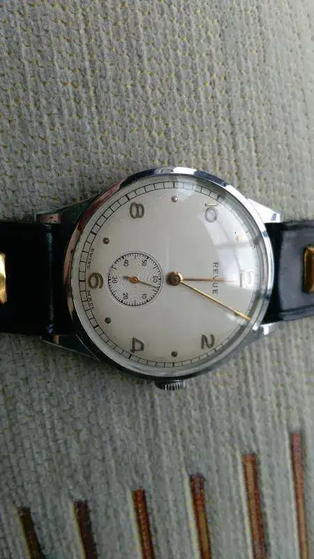

Aquí subo mi aportación a los revue
Es precioso amigo. Yo tengo 2 y son muy buenos relojes.

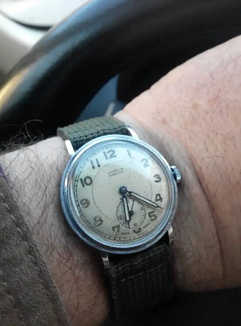

Un calibre de gran calidad, excepto el plexi, el resto parece estar muy bien. Yo tengo un Revue con calibre 81, a ver si le hago alguna foto.
