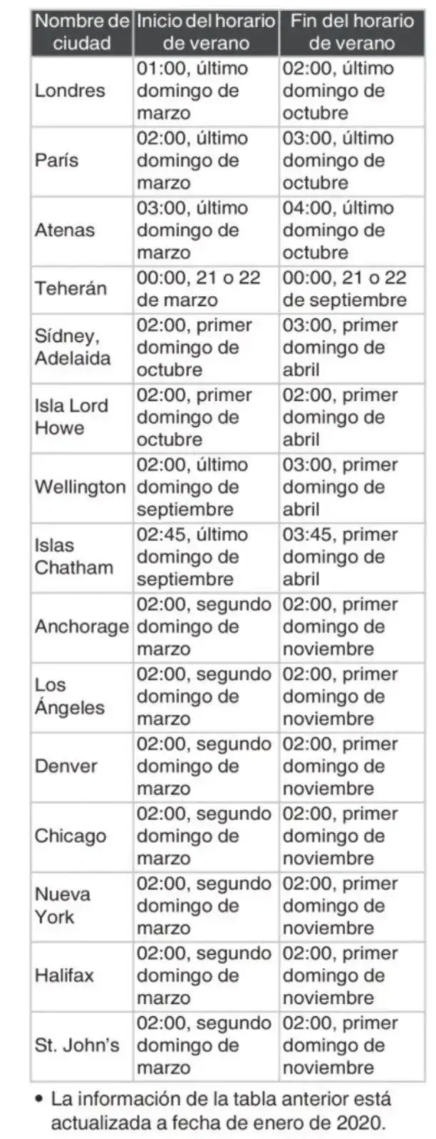

- Relojes con sincronización por GPS: hay la falsa creencia de que, mediante GPS, se actualiza el horario de verano automáticamente. Bien, esto no podría ser más falso. Por mi trabajo he tenido que decodificar e interpretar muchas veces la información contenida en señales de GPS y conozco muy bien los estándares por los que se rigen. La señal recibida por parte del GPS nos proporciona (para lo que ahora nos interesa) únicamente la posición y la hora UTC. Entonces, únicamente con la señal de GPS es imposible realizar ninguna actualización de la hora con respecto al cambio horario de verano. Pero… ¿si sólo recibimos información de la hora UTC cómo puede el reloj ajustar el cambio de horario de verano –ya que hay modelos en los que así funciona--? Bueno, en primer lugar, el reloj sabe, mediante la información del GPS, la ubicación en la que nos encontramos. Si detecta que estamos en Madrid (MAD), el reloj es lo suficientemente listo como para saber que el cambio horario ha de ser UTC+2 en verano y UTC+1 en invierno. Esto mismo aplica para todas las otras zonas horarias; conocida UTC, conocidas todas. Pero, ¿y en relación al horario de verano? Pues hay relojes que no hacen el cambio automáticamente y hay otros, como por ejemplo los Seiko Astron (o algunos de ellos) que sí lo hacen. Pero si os acabo de decir que es información no está incluida en el estándar GPS, ¿cómo puede realizar el cambio horario? Bueno, igual que el reloj conoce las desviaciones horarias con respecto a UTC para las distintas ciudades, también puede tener programada una tabla como la de la siguiente imagen (extraída de un manual de instrucciones de un reloj Casio).
Esto tiene un problema, que es que, si las definiciones de los cambios horarios de verano cambian (como parece que va a pasar en Europa), tendremos que poner el DST de nuestro reloj, para las ciudades en las que las definiciones cambien, en “ON” u “OFF” manualmente, ya que las reglas que nuestro reloj conoce para el ajuste “AUTO” (e.g., la tabla anterior) pasarán a ser incorrectas.

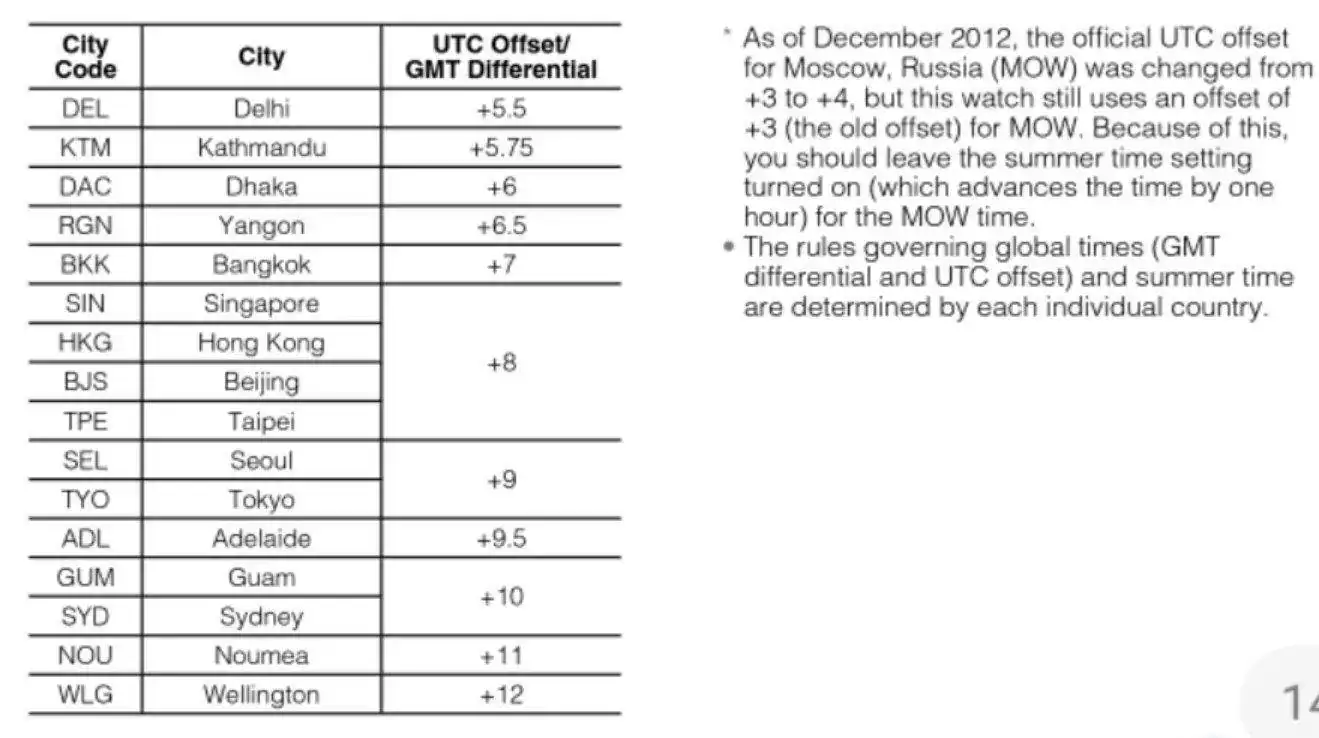

Esto puede pasar, incluso, para las diferencias horarias con respecto a UTC de los distintos países, si sufriesen cambios. Por ejemplo, fijaos en la aclaración en la siguiente tabla correspondiente a un Casio Rangeman, bien conocido en el foro:
Se puede ver que la información de la zona horaria correspondiente a Moscú (MOW) ha cambiado desde la fabricación del reloj y ya no es correcta.

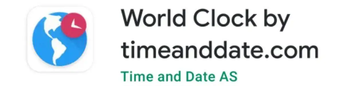

PEQUEÑO BONUS: y para los relojes con sincronización o las zonas horarias que no cambian automáticamente... ¿qué?
Pues en mi caso, para los relojes con zonas horarias que no cambian automáticamente, utilizo la aplicación "World Time" de Timeandate.com (la tenéis en Google Play y Apple Store). Es la única que encontré que te puede mandar notificaciones cuando se avecina un cambio de hora en las zonas horarias que tengas seleccionadas. Me parece muy útil.
Me refiero a esta aplicación:
Ver el archivos adjunto 2271290
Ver el archivos adjunto 2271292
