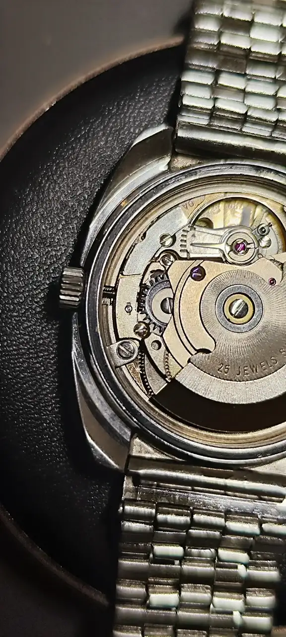

Muy buenas noches, me llegó un bonito DELMA con ETA 2780 con el cristal roto. Le puse un PLEXI y como novato que soy no probé antes que todo funcionará bien. La sorpresa es que cuando ya lo tengo todo listo y montado la hora no se ajusta. Solo se ajusta la fecha (número día y nombre de día). El movimiento no ha sido manipulado por mi. Mi pregunta es si puede ser el remontuar? Agradecería si alguien puede ayudarme en el montaje del mecanismo o si existe algún video que alguien haciendo el montaje. Un abrazo grande y gracias de antemano

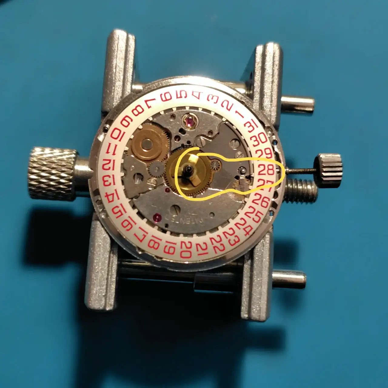

Tengo esta foto de un 2824 que hice el otro día. Las piezas marcadas en el círculo amarillo son las que se encargan de mover las agujas. La grande superior central de latón mueve la aguja de las horas y está encajada encima de la que mueve la aguja de los minutos y todas deben moverse fluidamente al girar la corona.
El mecanismo que gira las agujas mediante el giro de la corona es lo que ves aquí. No hay más misterio.

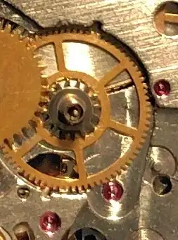

Puede ser que el cannon pinion, o el piñón de los minutos, que está debajo del central de las horas, tenga desgaste, un problema reconocido en estos movimientos que llevan un sistema diferente del de marcas como Seiko.

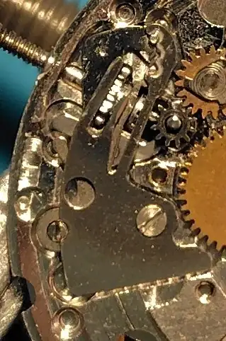

Otra explicación es que hayas sacado mal la tija sin utilizar un destornillador de un milímetro y hayas descolocado en las piezas del otro lado, o sea.

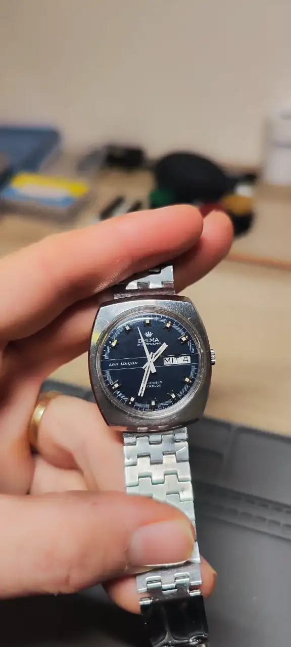

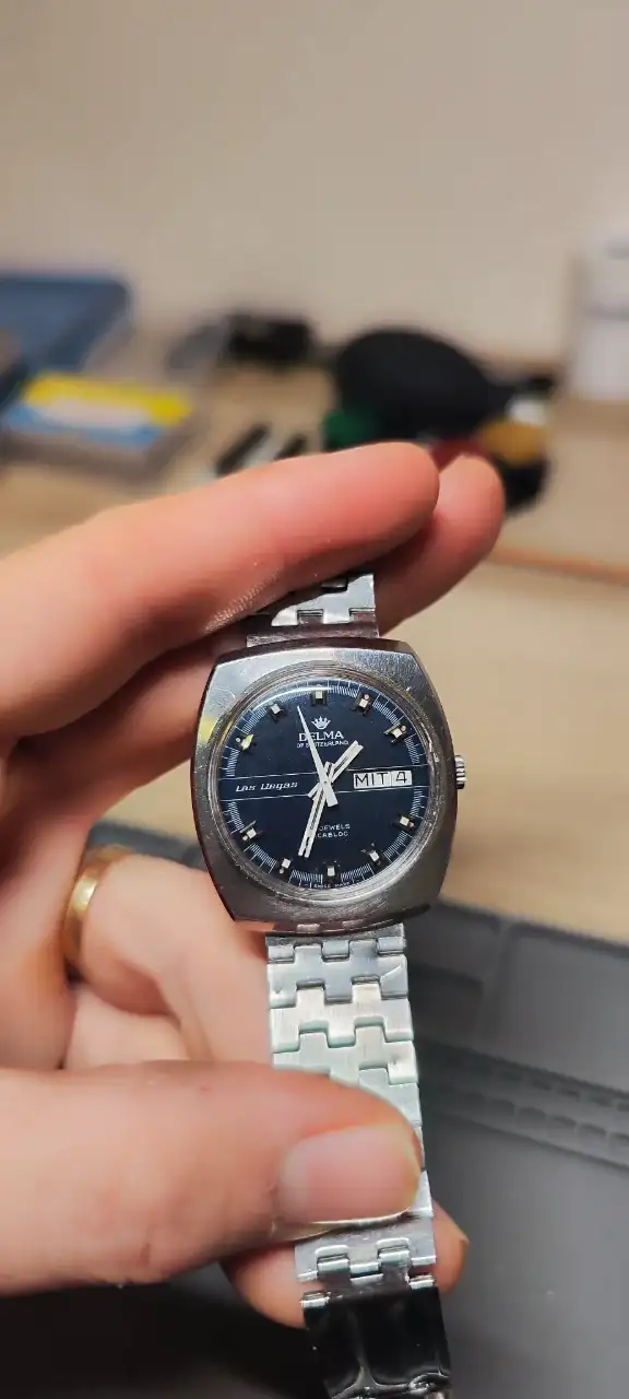

Hola! Primero que todo muchas gracias por el comentario tan extenso. Te cuento que si saque la tija presionando en la zona dispuesta para ello pero no con un destornillador de 1 mm lo hice con las pinzas muy finas cuidadosamente. Te adjunto fotos y si puede ser video también de lo que te explico en el principio del hilo.

Hola! Te cuento que saque la tija presionando en la zona cuidadosamente con una pinzas finas muy delicadamente. Si quieres te adjunto fotos y un video mostrando la anomalía. Gracias por tu interés y tiempo. Sería genial que pudieras darme una mano a este proyecto. Un abrazo grande.

Aclarado. Sacaste mal la tija sin seguir el procedimiento correcto y descolocaste las piezas. Este calibre es puñetero, tiene truco y mucha gente lo aprende por las malas. No es culpa tuya. El procedimiento es:
1: Sacarla a su última posición, como para ponerla en hora.
2: Meter un destornillador plano de 1mm.en la ranura rectangular. Esto es para no presionar más de un tope y con la pinza te debiste pasar.
Hace poco hablamos de ello-
Lo que toca hacer es quitar agujas y dial, así como una chapita de sujeción, y recolocarlo todo. Te recomiendo también lavar y engrasar.
¿,Tienes herramientas? Ojito con no rayar el dial.
