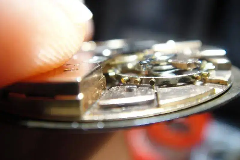

Bueno, he hechado un vistazo.
Lo que veo es que el espiral, entre el piton y los bastoncillos de regulacion, esta mucho mas abajo del resto del espiral. Solo toca la parte mas abajo de los bastoncillos.
Viendo de lado, se ve entre esos dos puntos un gran desnivel con el resto del espiral.
Puede ser esto?
Gracias
no muy claro porque el focus no esta en el buen lugar.
Pero se puede ver el problema del espiral.
Gracias
