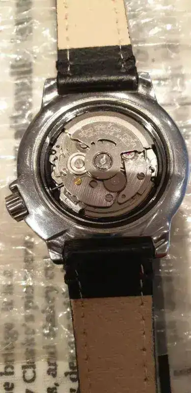

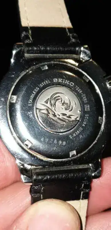

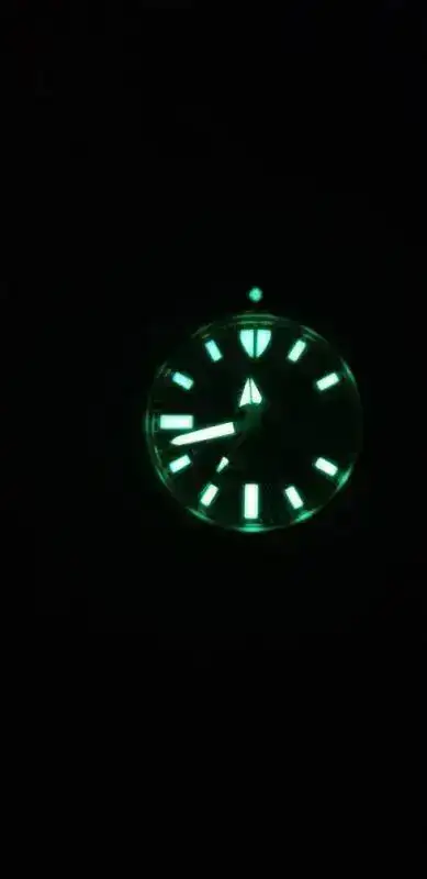

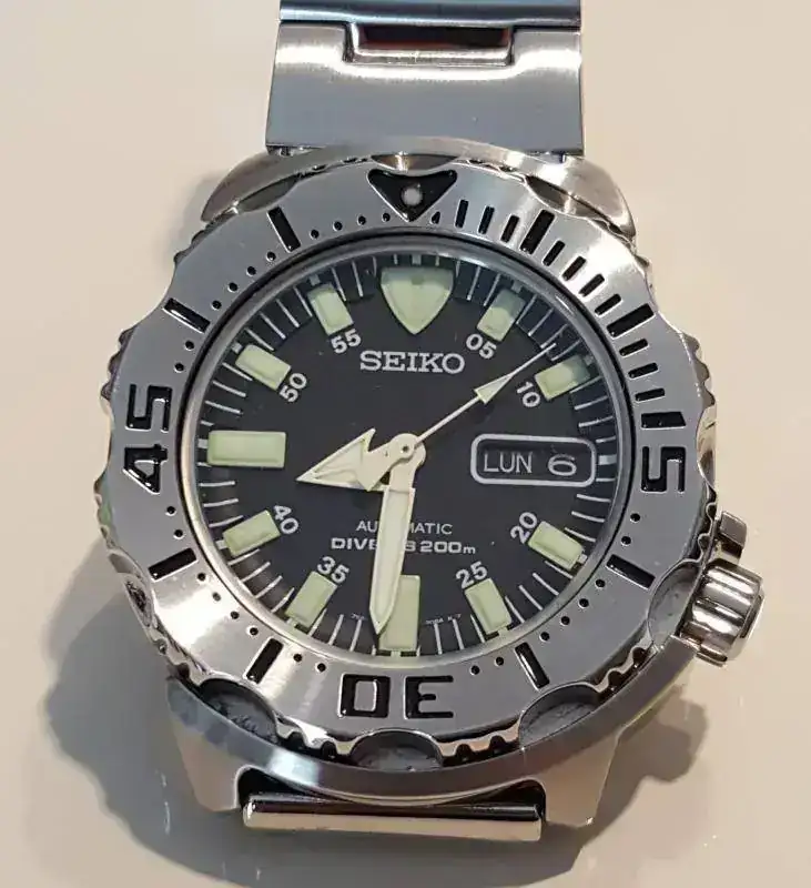

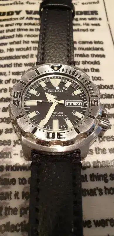

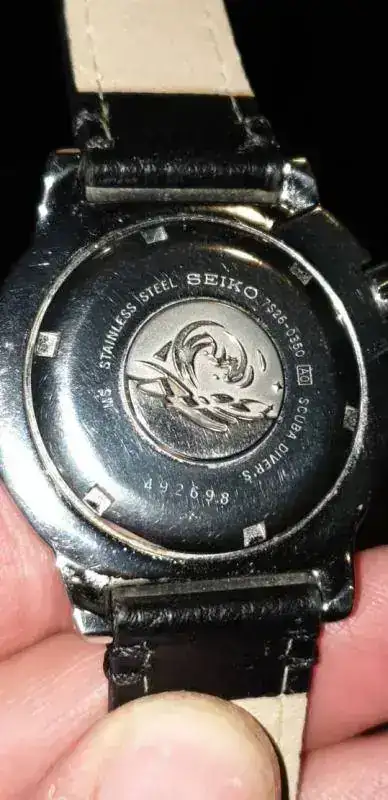

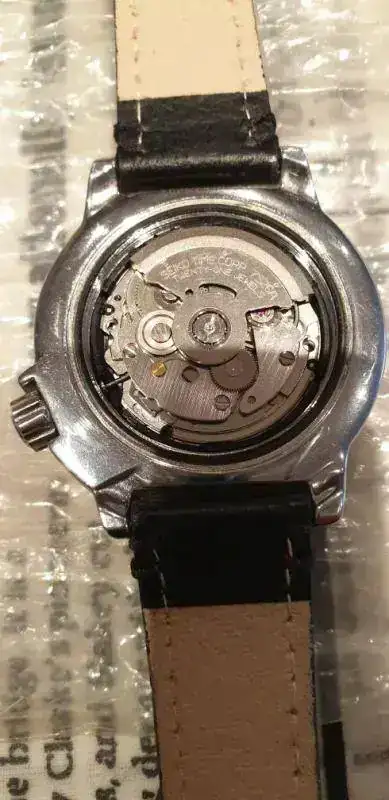

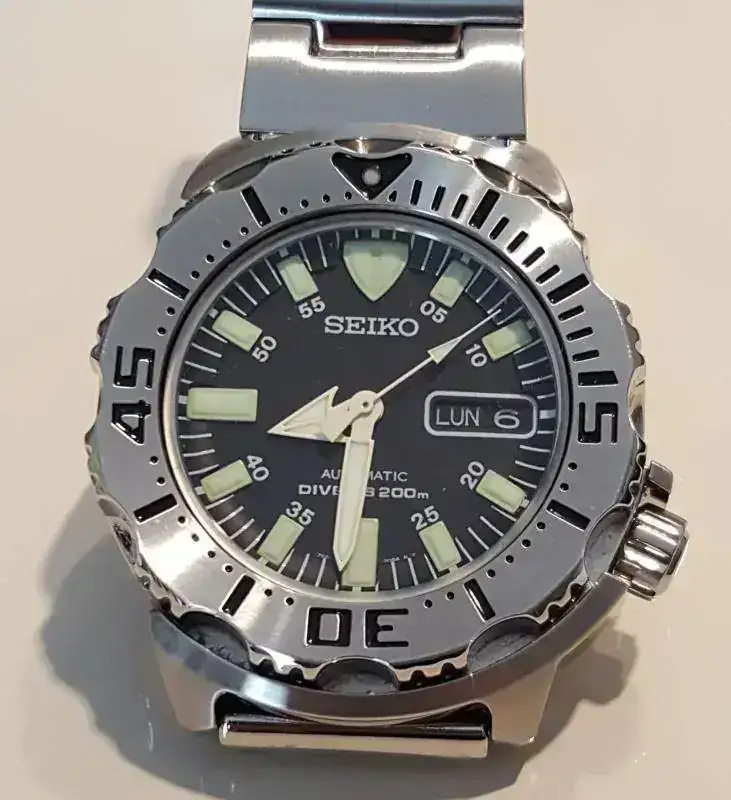

Me queda una pequeñísima duda acerca de este "monster"
Calendario blanco y bisel con índices sospechosos hacen que no tenga duda pero lo abro y lleva efectivamente un 7s26 grabado seiko y el lumen es una linterna.
¿Que me podéis decir?
Gracias por adelantado
muy trillado... pero original.
Por el Magnifico lumen que luce parece original.

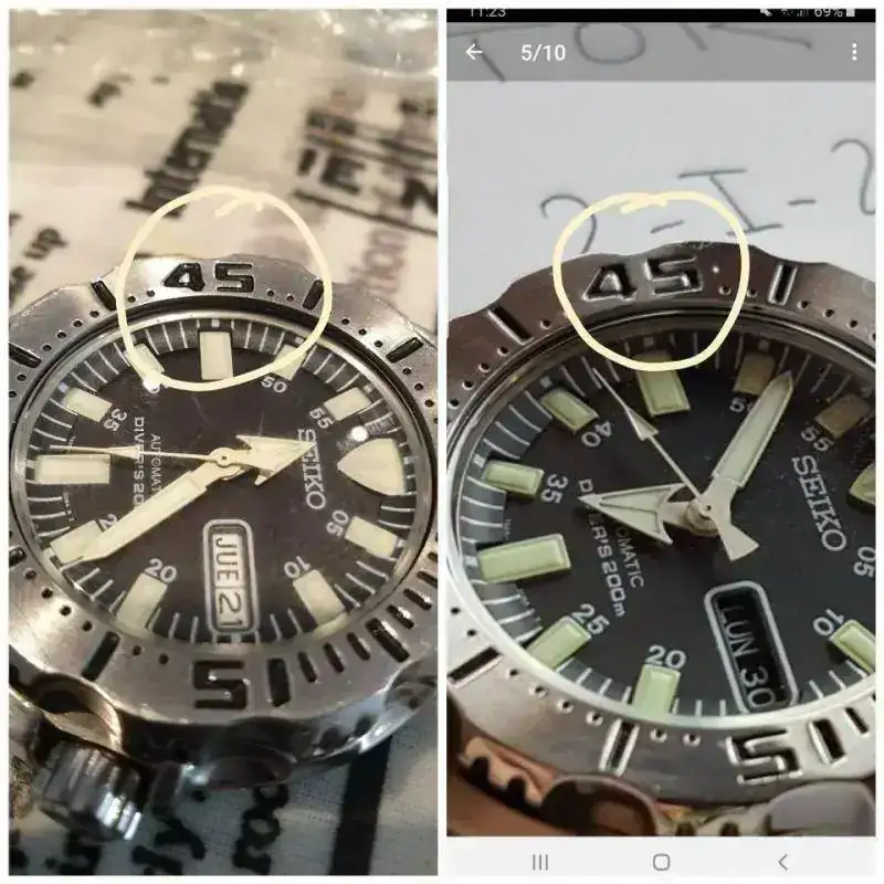

Brilla que da gusto pero los detalles me están volviendo loco. Sobre todo los del bisel.

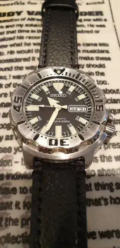

Los números y los índices parecen mucho más definidos y estilizados en el de la dcha. Un original vendido en nuestro foro. El número 4 por ejemplo luce mucho mejor.

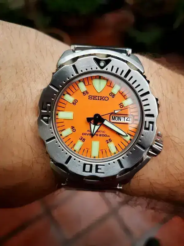

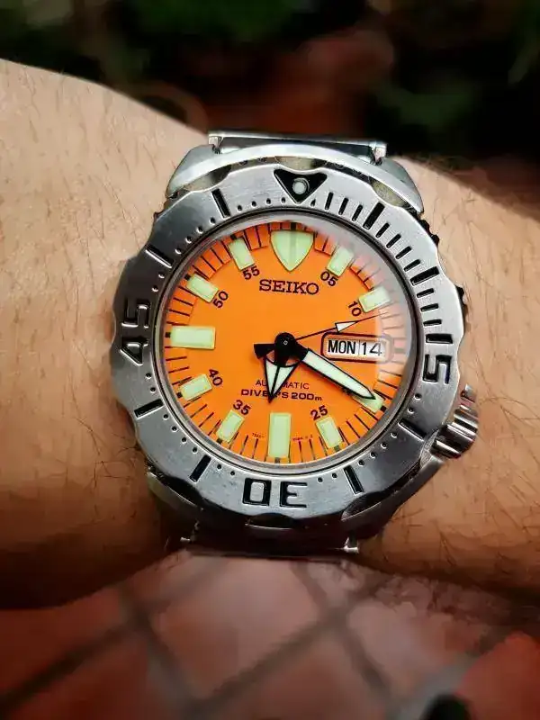

El mio es original. Te paso foto por si te ayuda :).

Es difícil decirlo, mi opinión sin ser experto de nada es que puede que se trate de un "franken/fake", parte original y parte falso. La esfera parece original, así como el movimiento. Lo que no me convence tanto es el bisel y el calendario, que creo que pueden ser la partes falsas.

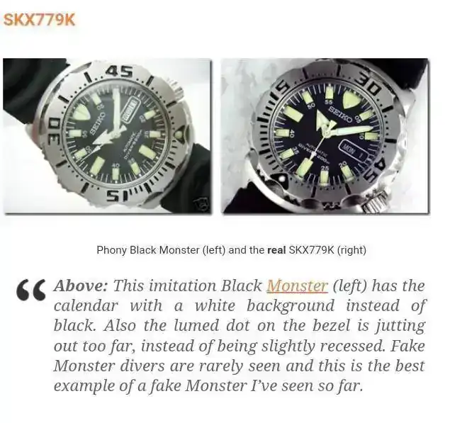

Lo del calendario mosquea, aunque puede ser el que lleva el Naranja que es fondo blanco, pero si lo han modificado con otro original, porque no decirlo ?
Lo de los números del bisel tb mosquea, la tipografía es bastante más gruesa.

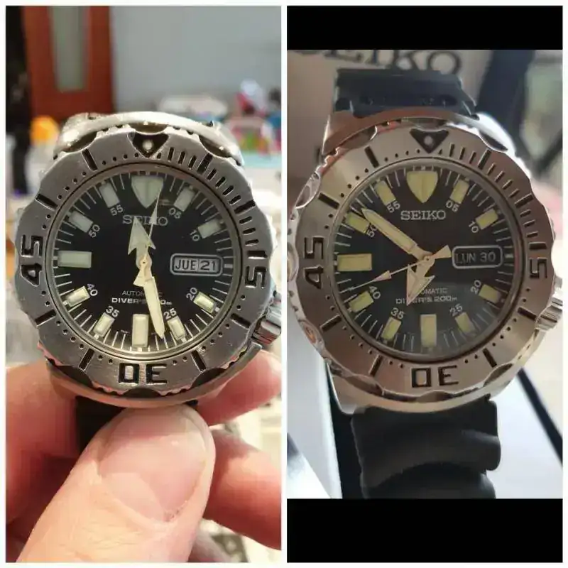

Mirado el bezel, la bolita es pequeña como en las de los originales,y mira a ver si la pintura cubre el 4, igual han intentado repararlo y la han cagado..no se.
Yo lo veo "raro" pero claramente tiene piezas originales. De todas maneras no está en el mejor de los estados y no tiene el armis. Se lo nota muy "manoseado" pero si lo has pagado muy barato, pues bien..
Edito: el bisel lo veo raro, si te fijas bien las rayas que saltan de a 5minutos no llegan al extremo del bisel, y en el ejemplar sospechoso sí.
Por si ayuda para el cotejo, te dejo foto de mi naranja20190114_182002-01.webp
Juraría que el bisel es maqueado de un Bostok. En el 45 hubo prisa.
Creo que es original..
Pero el bisel estaría hecho trizas y lo han quitado, pulido y pintado en plan cutre.
