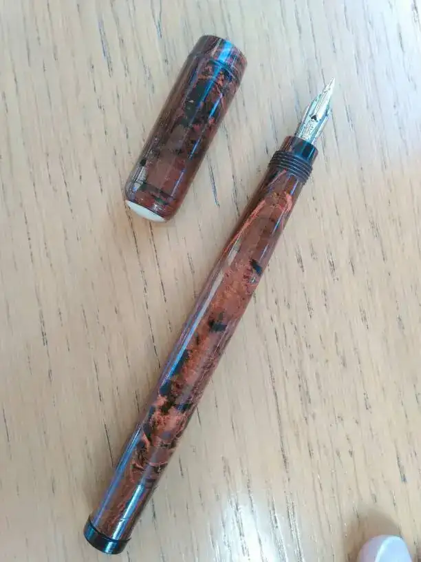

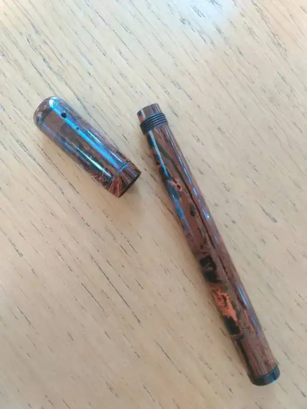

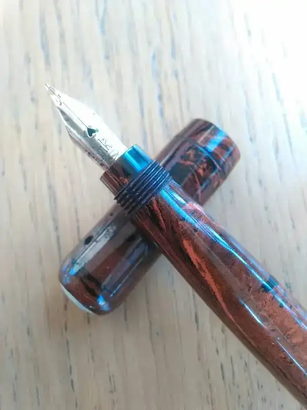

Mi estilográfica es una Safety de reducidas dimensiones en ebonita rojinegra, destacando el tope del capuchón en color marfil y el culote en negro. Como buena safety carga por cuentagotas.

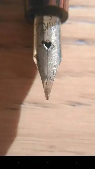

Monta un plumín Conklin Toledo #2, desconozco si es el original.
Girando el culote de color negro el plumín se introduce en el cuerpo, de tal manera que al enroscarse el capuchón, la sección queda sellada impidiendo la salida de la tinta, de ahí la denominación Safety (seguridad)

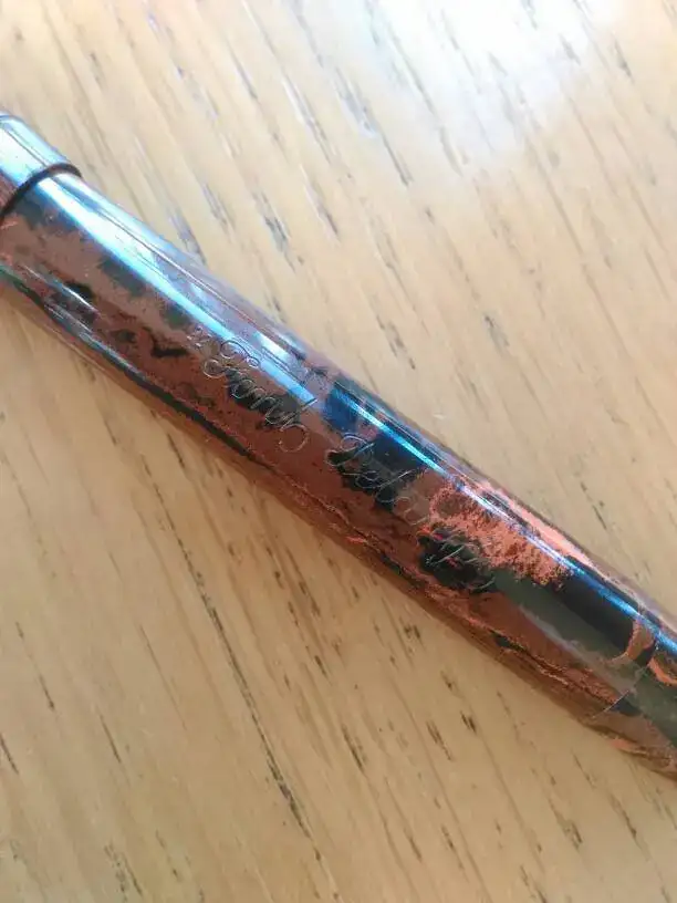

El nombre de la marca aparece como única inscripción en el cuerpo, no aparece mención alguna al modelo.

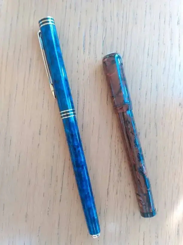

Foto comparativa de dimensiones con una Waterman Exclusive:

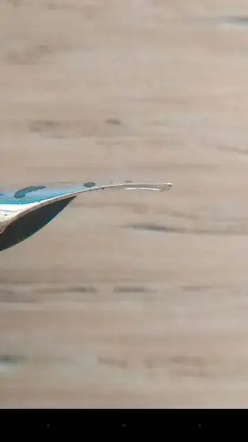

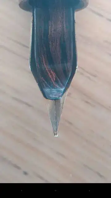

Por desgracia el iridio estaba roto, y sin saber si es el original, no lo mandé retipear, lo que hice fue retallar directamente sobre el oro.
Si bien el oro se desgasta más rápido que el acero o las aleaciones de iridio, para el uso que le voy a dar cumple perfectamente su cometido.
Escribe fino y muy bien, resultando muy flexible como podréis ver en la infame muestra de escritura

Preciosa. La he visto en algún sitio, y lo recuerdo por el detalle del marfil. Son una curiosidad, desde luego. Cuando las desmontas, pensando en su época, te das cuenta de lo ingenioso y simple del sistema. Difrútala.

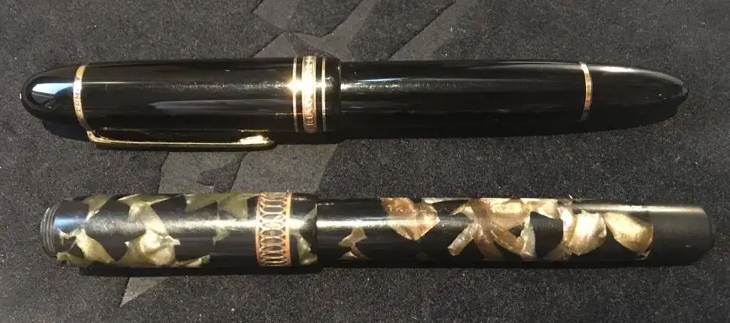

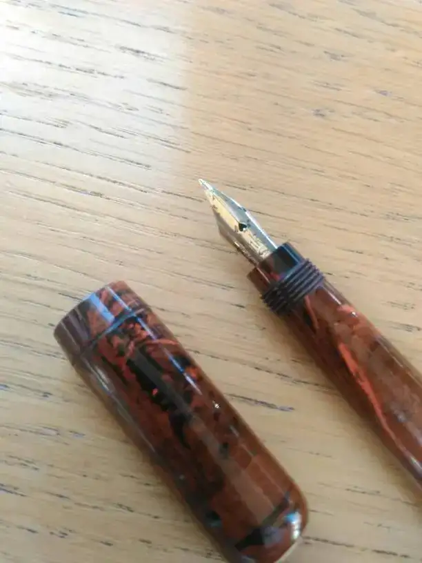

Qué casualidad! Justo estoy esta tarde planteando intervenir una The Font Pelayo!
La tuya es espectacular vaya colores y la joya :drool: además está en un estado envidiable, parece nueva.

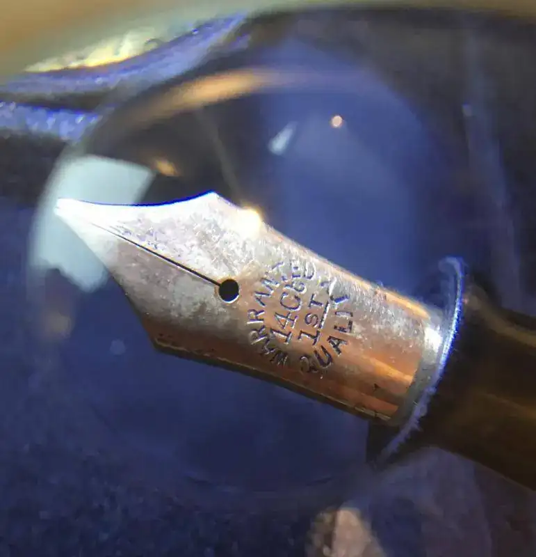

Por lo que investigue en su día estoy casi seguro que el plumín es de remplazo, montaban genéricos de esos tipo warranted.

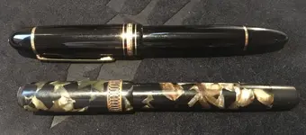

Dejo unas fotos de la mía a falta de rematar el capuchón, la MB es la 149 para que te hagas idea del tamaño:

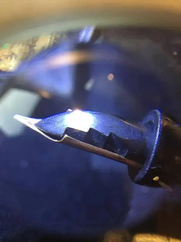

Y el detalle del plumín y alimentador:

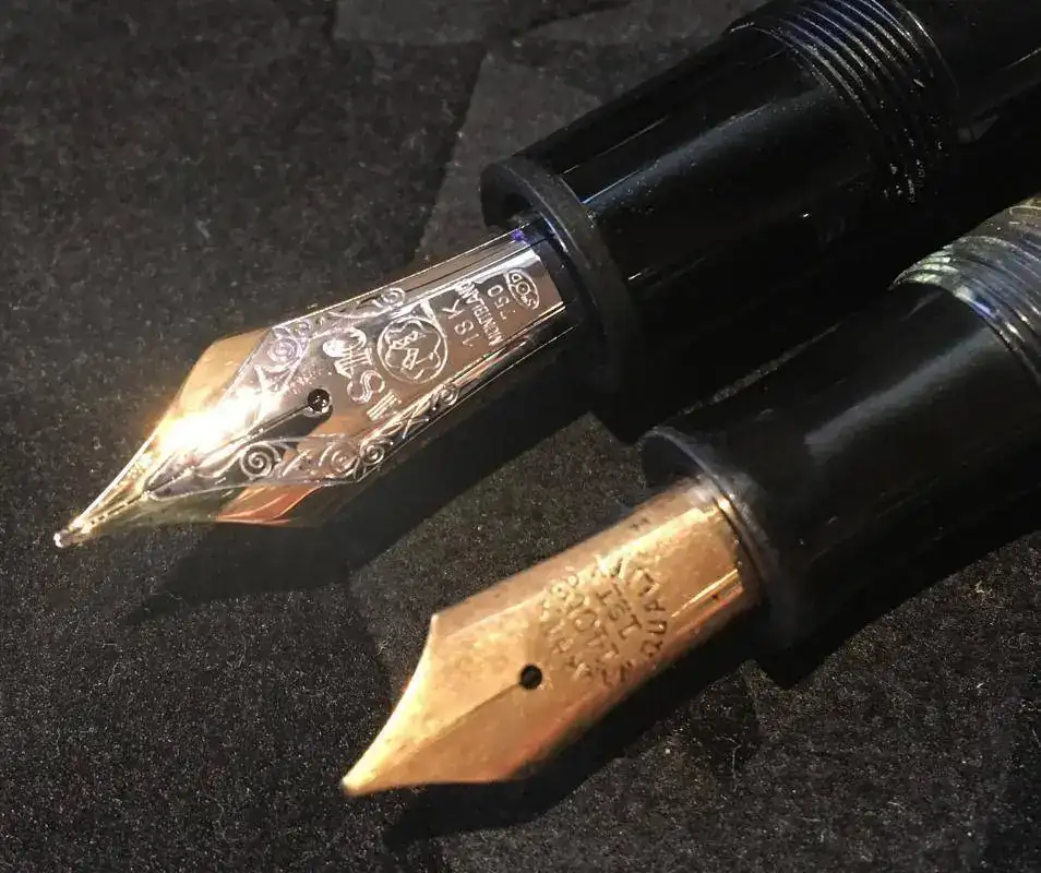

Tengo un plumín Warranted por ahí, pero es que la flexibilidad de ese Conklin.... [emoji7]

Esas fotos las vi cuando la compré, que va a hacer casi un año de eso ya, pero por fin la he puesto en marcha hoy, que el sello de corcho perdía tinta y el plumín estaba roto.
Eso sí, la tengo miedo por si se le ocurre perder, que la tengo ahora mismo en el trabajo...
A ver qué tal se porta esta eyedropper, aunque me da la sensación de que no va a escupir tinta como las eyedropper indias que he probado.
