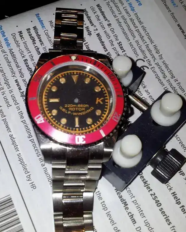

Llevaba mucho tiempo detrás de un homenaje al Tudor Black Bay y como soy de los de "hágalo usted mismo" no se me ocurrió ora cosa que ponerme manos a la masa a destrozar algún pobre reloj.... y estos son los pasos que seguí.
1. buscar un reloj con el que pudiera aprovechar lo máximo posible, opciones:
- Invicta al cual debía comprar el insert, el bisel, las agujas... precio (160e), muy caro para destrozar un reloj decente.
- Soki, al que cambiarle el insert... precio 25e.
- Bagel, al que hay que cambiarle el insert... precio 45e.
Al final me deanté por pillarme un fake del sub cocacola, por el precio ya tendría movimiento, caja de acero y bisel rojo, (no diré l precio para no fomentar lo que no hay que fomentar)
2. Dial... las opciones
- Dagaz, un SEÑOR DIAL, precio 40e.
- Tiger, dial mediocre, precio 25e.

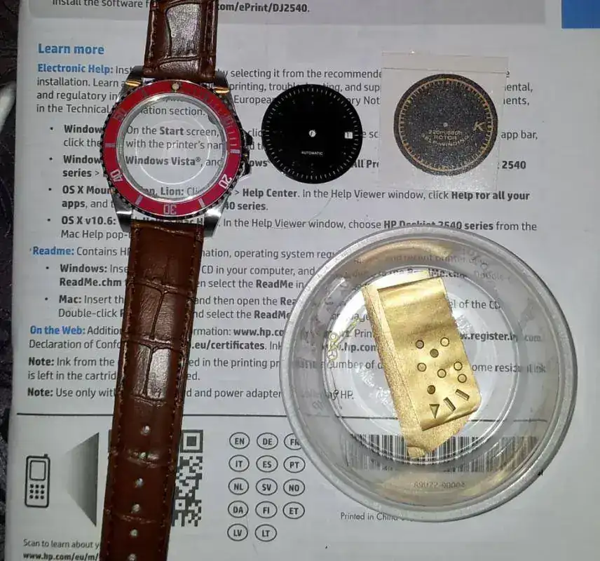

Así que tiré por el camino fácil, cogí la impresora y me hice mi propio dial, una vez impreso le di una capa de barniz brillante en spray, comprado en mi proovedor asiático habitual (el chino la esquina) por 2.40e, lo pegué sobre el dial original al que previamente le había quitado la fornitura.
3. Fornitura
las agujas usé las del reloj original a las que le había dado una capa de pintura dorada en spray, adquirido en el chino por 2.40e.
El resto de fornitura siguió la misma suerte, mano de pintura del spray del chino y a colocarla sobre el dial.
4. Movimiento
Usé el mismo que traía el reloj.
5. Correa
En la bahía encontré una decentilla por 7e
Precio total 38e.
La correa de la foto no es la final ni el movimiento está puesto pero pongo lo que hay hecho para que os hagais una idea de como va el proyecto.

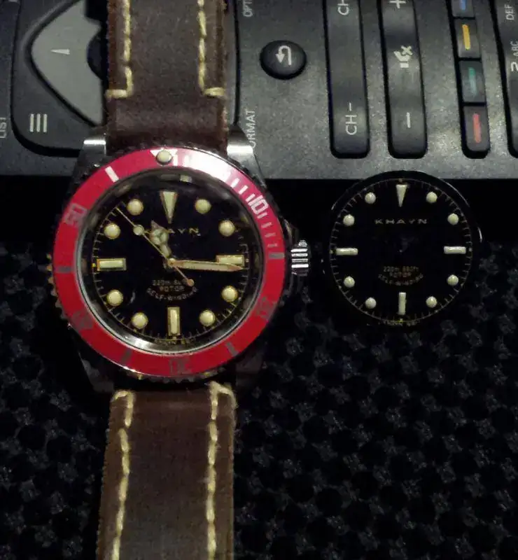

Intento Nº2
Mientras intento solucionar unos problemas con la esfera, he hecho un diseño alternativo a medias enre el Black Bay y el Golde Eye...
- Lumeado a mano... con mi pulso de anciano con parkinson.
- Pintado de agujas.
- Fabricación de mi primera correa de cuero.
18-11-2014 -------------------------------------------

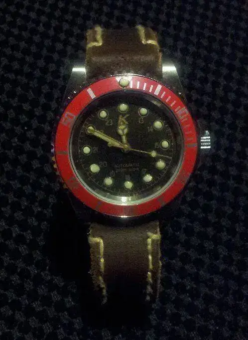

Tras miles de pruebas... conseguir que los círculos de lumen parezcan círculos, darme cuenta que no se puede lumear directamente sobre la esfera haciendo figuras geométricas no redondas si eres un manazas y encontrar el modo de hacer los indices geométricos para poder lumearlos agusto.... por fín he dado con el diseño más adecuado...
En la foto se aprecia el diseño actual, y al lado la esfera por la que me he decantado finalmente. (es menos amarillosa)
La correa es temporal.... he de rehacerla con más cuidado en los puntos y usando hilo más fino de nylon que no se deshilacha.....

Muchas gracias, la verdad es que la cosa es intentarlo todo lo low-price que se pueda y las fotos no hacen justicia, en persona gana muchísimo por el dorado...
El problema lo tengo con el lumen, me parece que lo voy a dejar sin el... ya me ha tocado limpiar los índices 2 veces y volver a aplicarle el dorado porque no soy muy manitas con él ::blush::
Hombre, se va "pareciendo" al BB pero el dial te ha quedado demasiado diferente al original. Sobre todo en las dimensiones del texto, y en las rayas que hacen de minutos.
Te lo digo ahora que estás a tiempo.
Hombre, se va "pareciendo" al BB pero el dial te ha quedado demasiado diferente al original. Sobre todo en las dimensiones del texto, y en las ratas que hacen de minutos.
Las letras es por la impresora... que si las hago mas pequeñas no se aprecian bien y quedan como un "manchurrón" :-((, la K... es la manera de disimular la ventana del datario, que no tengo más piezas para ponerla y lo de los minutos... no lo entiendo... son demasiado gruesos? largos?.... todos los comentarios se agradecen :ok::
Magnifico trabajo, el dial me gusta mucho con ese aire envejecido
Qe impresora tienes? Has probado con papel fotografico?
A una resolucion de 300ppp deberias obtener buen detalle
Perdona, he editado y corregido, me refiero a rayas, no a ratas.
lo que te indicaba es que las rayitas que hay entre índice e índice en el BB son algo más discretas. Respecto al letrero "rotor......." Igual te queda más vistoso sin él, totalmente estéril.
Una Epson... la edición e impresión está hecha a 300ppp y uso un papel fotográfico que me dejaron que parece ser bastante bueno, completamente satinado y brillante, yo compré otro "específico" y salía horrible, otra opción es llevarlo a una copistería....
Ya lo pillé ;-), he hecho otro diseño con las rayas como con el "aro" exterior más fino y del mismo grosor, y las letras algo más pequeñas y cambiado el color a un naranja más "ocre", más acorde con el dorado.
El problema gordo es el lumen.... que no consigo ver como hacerlo.... al final lo dejaré sin él pero faltaría el contraste del "blanco" entre tanto naranja y dorado :(
Muchas gracias.... a ver como consigo terminarlo jajajaja
