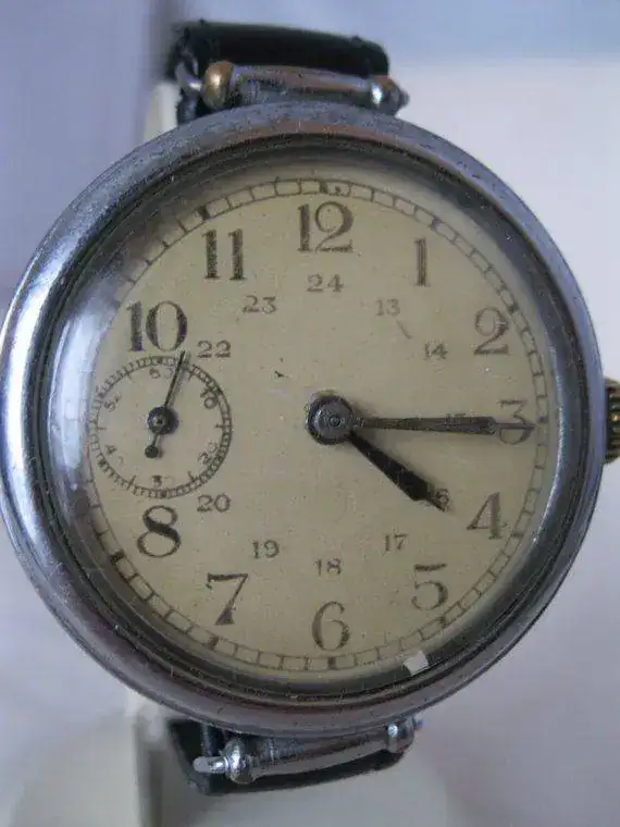

Este Kirova es legal o mas falso que Judas
  • Iniciador del hilo Iniciador del hilo jedi
J
jedi
Ukraniano por supuesto
Pues con una sola foto mal , pero para empezar por lo menos no han dibujado un avion ni le han metido una swastica ni tampoco pone B-Uhr ni K.M
si se viera el calibre seria la leche , pero es una corazonada a mi me parece bueno
F.Boctok
Repito es una corazonada
Osea Falso falso
Judas no era falso.
Atormentado quizas,pero falso...
Pues siendo ucraniano ya no te puedes fiar. Ese reloj no parece de la época de la IIGM, sino una adaptación de un bolsillo. Y de ser así, esa corona no parece original.
Así que, en conjunto, yo diría que es más viejo que vintage.

Estimado Boctok,

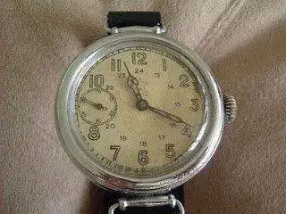

Conocía este tipo de relojes. Sin embargo mi duda residía en la tipografía del dial, que para mí está rehecha, y no es la que yo he visto más, habida cuenta que las esferas de este modelo se solían deteriorar muy rápidamente:
A partir de ahí, me fijo en esa segundera, que para mí es de un Molnija 3602, procedente de un reloj de bolsillo. La horaria y minutera pueden ser buenas, pero las segunderas son más difíciles de intercambiar entre calibres. Yo creo que esta le delata.
Querido Boctok, no te veo sacando ni 100 euros por esa corazonada. Sobre todo si, como dices, no hemos visto el movimiento, y su origen es ucraniano. Y aun así, para mí esa esfera está rehecha, y las agujas no están bien.
Y sí, tienes razón en eso de leer, pero créeme que ni eres la única referencia de este foro en relojes militares, ni este es el único foro del mundo. Tus posts me los conozco por haber leido muchos de ellos, y valoro mucho tus conocimientos, pero sinceramente prefiero contrastarlos con los de otros compañeros de otros foros.

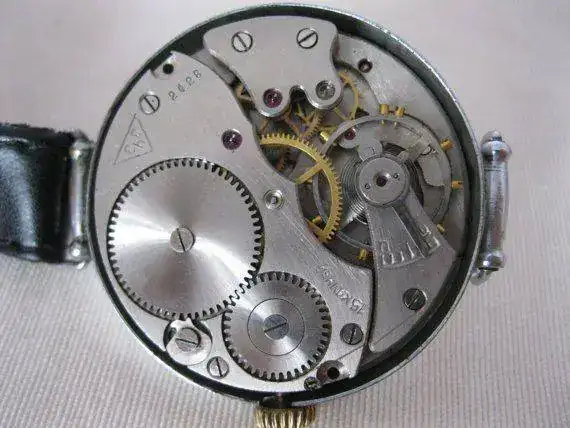

Aqui tienes el calibre ¿que opinas?
La verdad, parece que recién salido de fabrica
