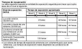

Edito: Veo que, según manual, para llegar al nivel más alto de carga necesita unas 12 horas con luz solar directa al exterior, mañana, haré lo mismo, a ver si así llega al máximo y aguanta.

necesita mas sol
para pasar del nivel 3 al 2 con luz solar directa-----20 horas
para pasar del nivel 2 al 1 con luz solar directa-----6 horas
necesita mas sol
Lo miré, lo comento en el primer mensaje, según manual, con luz solar exterior, hasta llenar el nivel 3 son 2 horas, del 3 al 2 son 42 horas, y del 2 al 1 son 12 horas más.
Para pasar del 3 al tope del 1, son 54 horas... tela.
Carga muy despacio.
