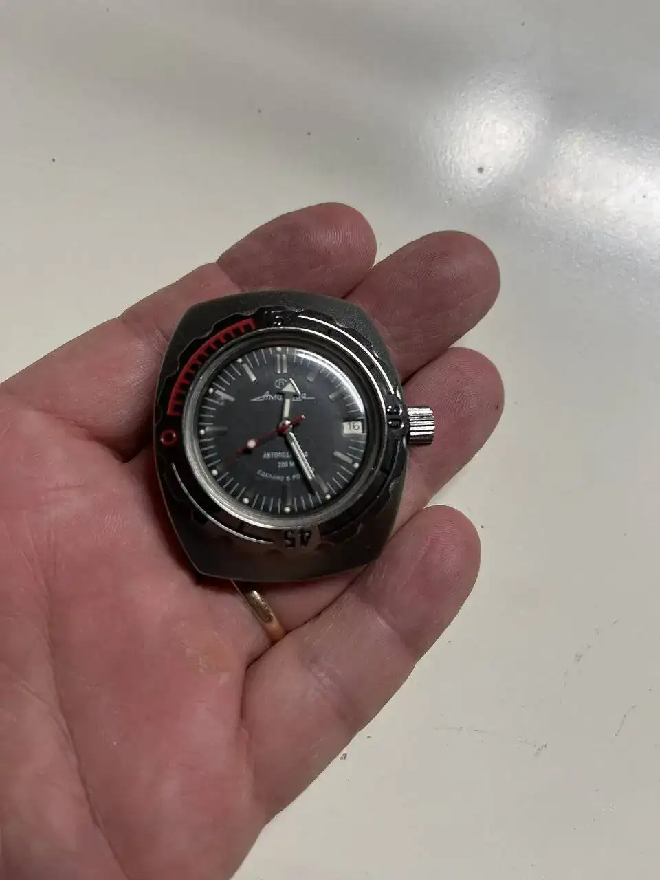

Refloto hilo por la misma búsqueda.
He tenido que llevar al relojero mi Amphibian SE 020678S que se paró repentinamente y me ha dicho que tiene que sustituir la espiral.
En vostokwatches 24 he visto tres modelos y no sé cual sería la adecuada, ¿me podéis echar un cable?

Bueno, pues no han acabado mis peripecias con la espiral.
Después de meses en manos de los dos relojeros expertos de Valladolid, hemos llegado a la conclusión de que quizá no sea la espiral adecuada.
Se supone que ese volante es el mismo para todos los modelos, sin embargo, ninguno de los dos relojeros ha sido capaz de conseguir calibrar la marcha.
Ahora tengo un reloj que adelanta una barbaridad y lo peor de todo es que no me atrevo a volver a comprar otra en vostok-watches24, además de lo mal embalado que ha hecho el envío y los costes hasta que ha llegado a casa.
La verdad es que me ha defraudado mucho este vendedor y parece ser el único que tiene este tipo de repuestos.
