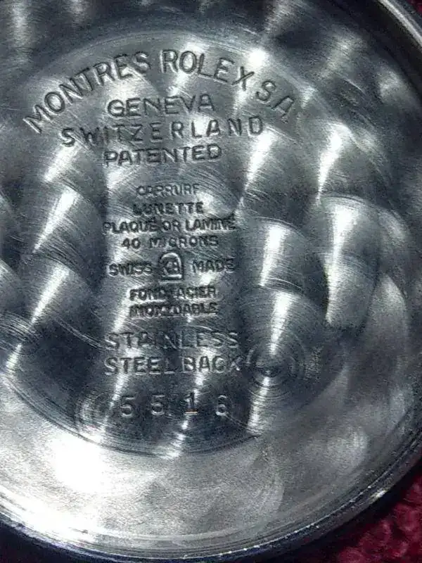

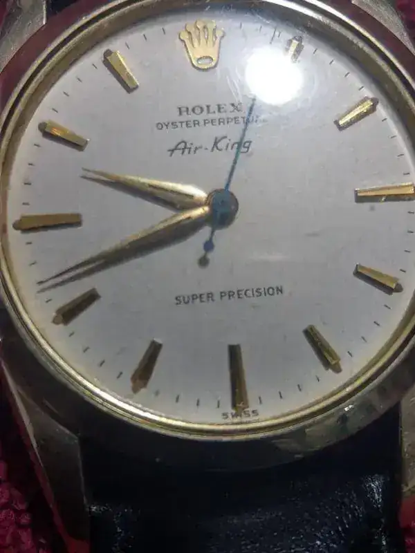

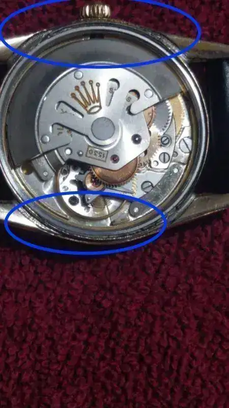

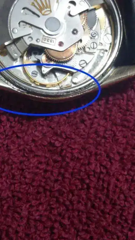

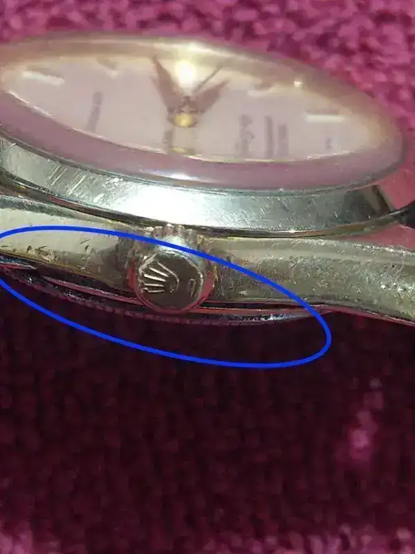

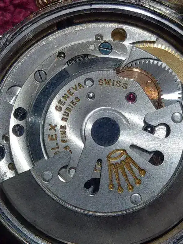

Estimados, como están,
Les agradecería me ayuden con la siguiente inquietud, otro de los relojes que me interesa adquirir es este Rolex air King super precisión, creo que de los años 60, aparentemente se lo ve en buen estado, pero cuando les solicite fotografías del movimiento detecte que tiene problemas de corrosión en los filos de la caja y también problemas con el levantamiento del enchapado de oro, esto es reparable o no?, que se puede hacer en estos casos? es aconsejable comprarlo.
Como ven su estado?, es todo original?, que opinan del reloj.
Les adjunto las respectivas fotos.(ver lo marcado con azul).
de antemano gracias por su ayuda.

), seguramente a causa de desgaste en el eje de la masa oscilante, que hace que en lugar de girar plano, tenga un ligero alabeo y toque en la pletina. Lo mismo pasa con la marca/desgaste circular que presenta la tapa, pienso que tambien originado por la masa.
