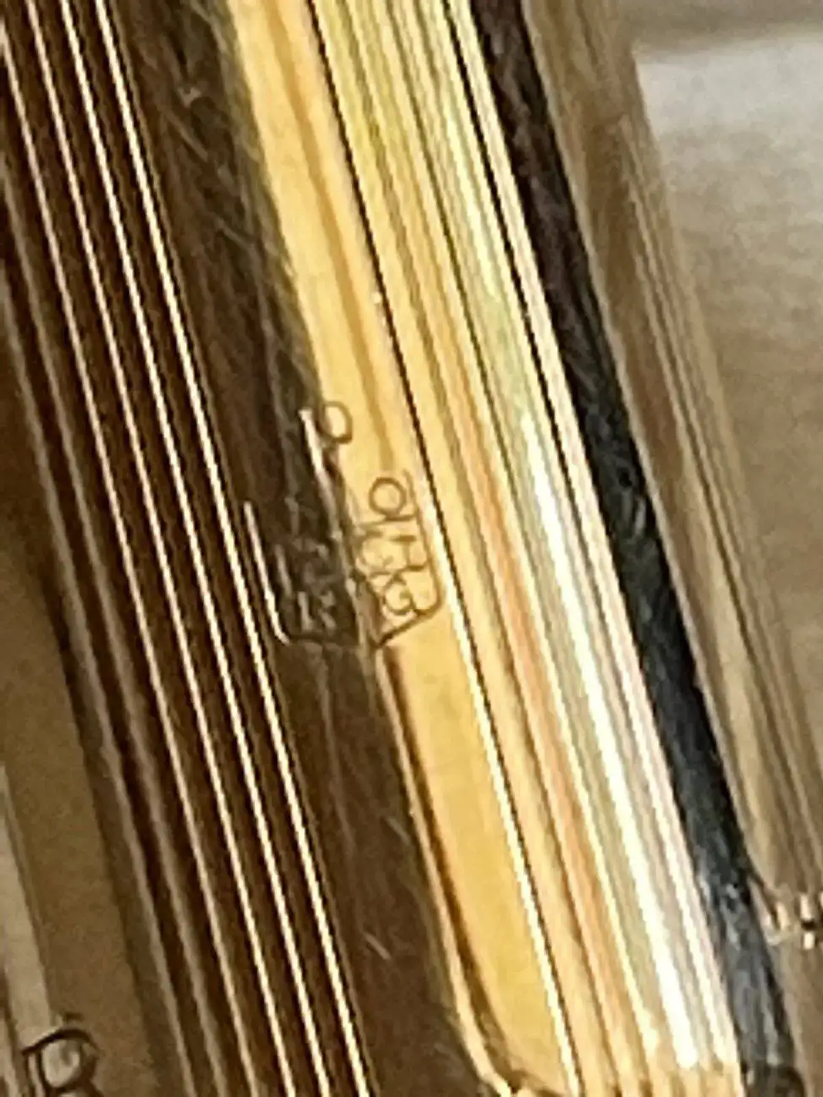

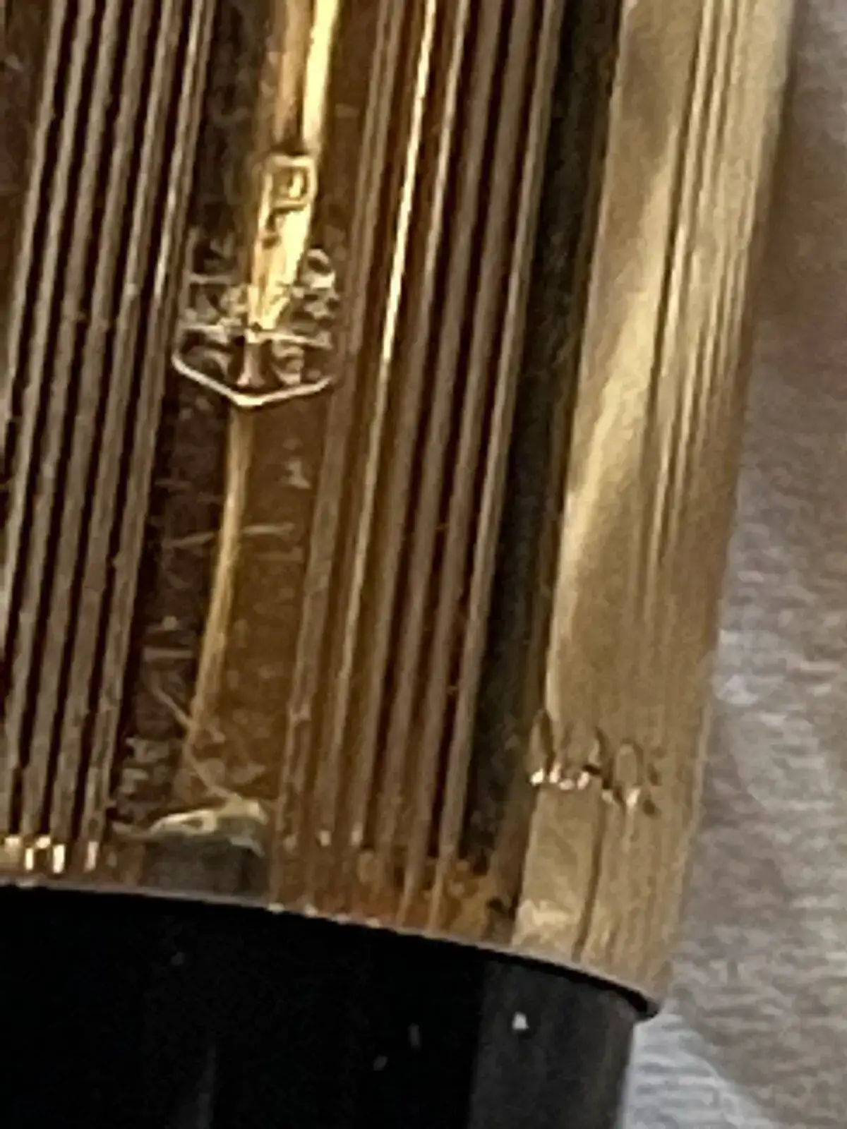

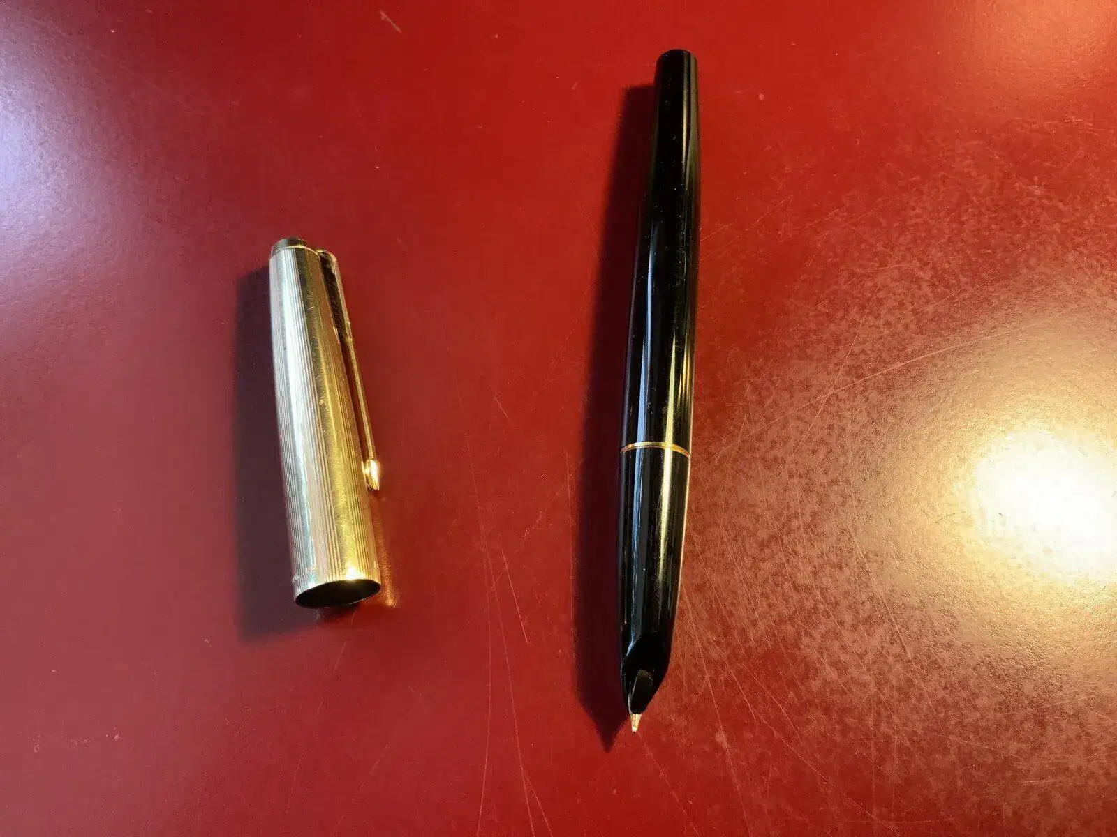

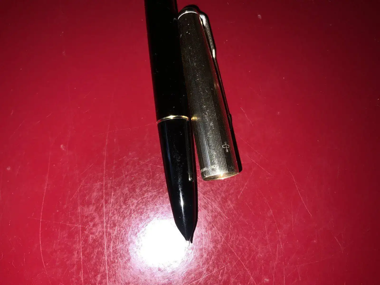

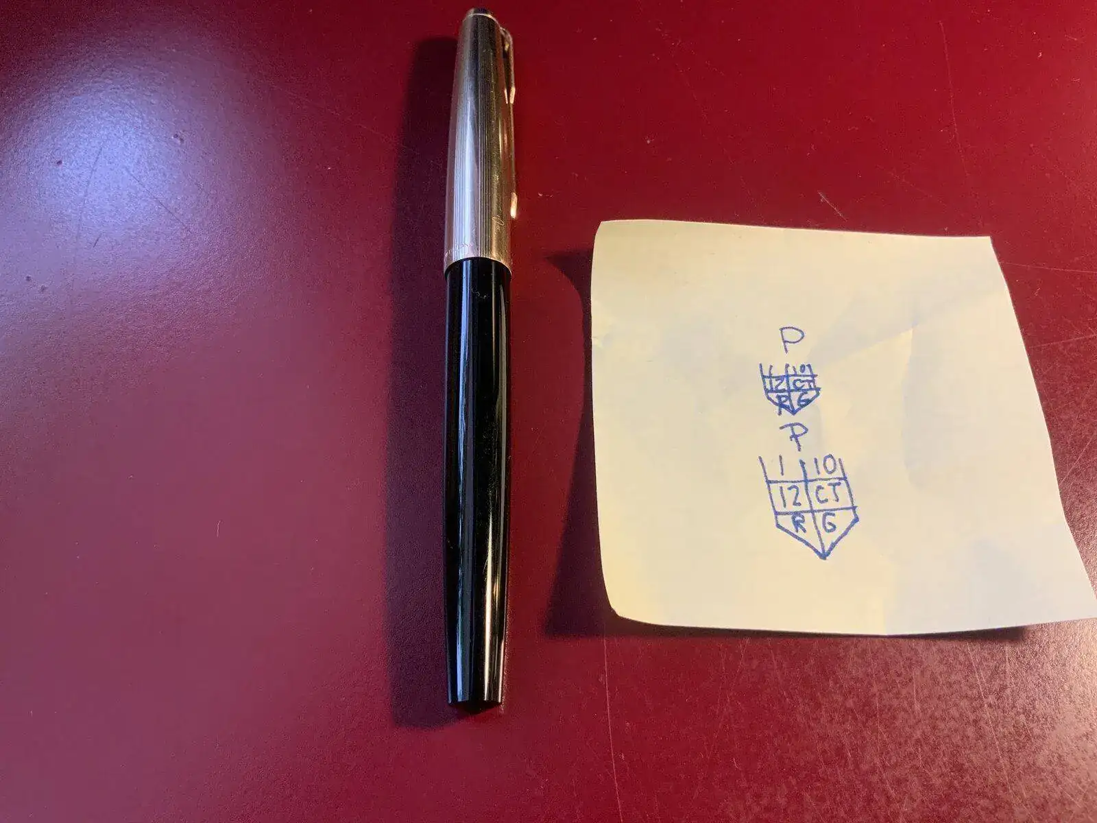

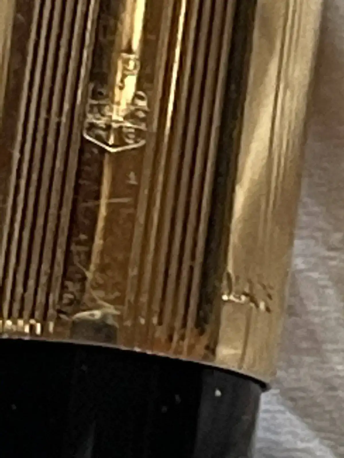

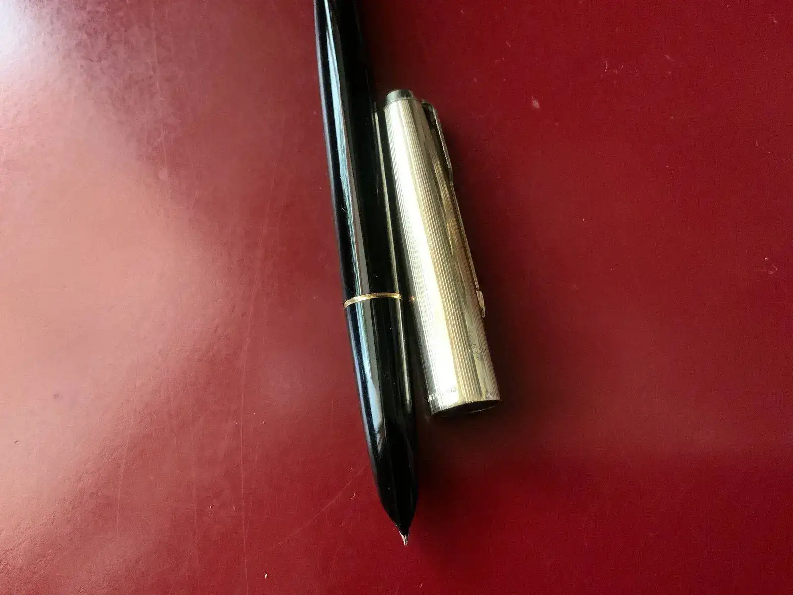

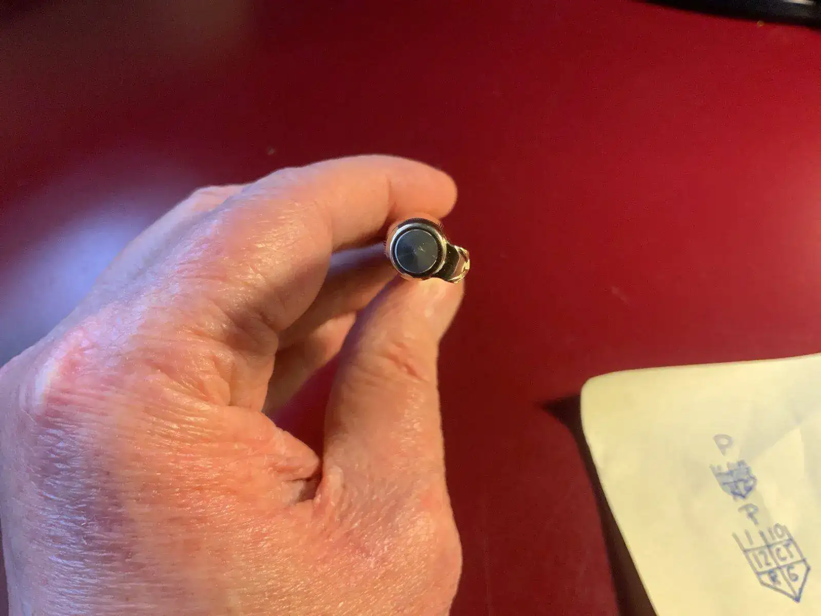

Buenas tardes compañeros he comenzado a interesarme por las plumas, no tenia bastante con los relojes y he comprado una Parker 51 que no se si es original, el el capuchón tiene a inscripción “ Made In England “. “Parker”, también lleva grabado el sello de la marca y una P con unas letras en una especie de escudo seccionado en cuadros con las siguientes letras separadas unas de otras I-I0-12-CT-R-G, intentare pasar unas fotos, el cargador en ingles tiene la leyenda traducida al Español “ Para llenar presione la barra 4 veces sosteniendo la punta del lápiz hacia abajo limpie la punta con un paño suave”

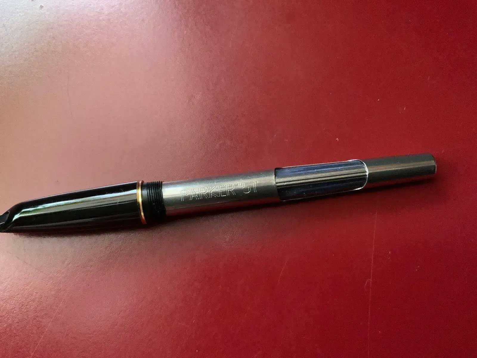

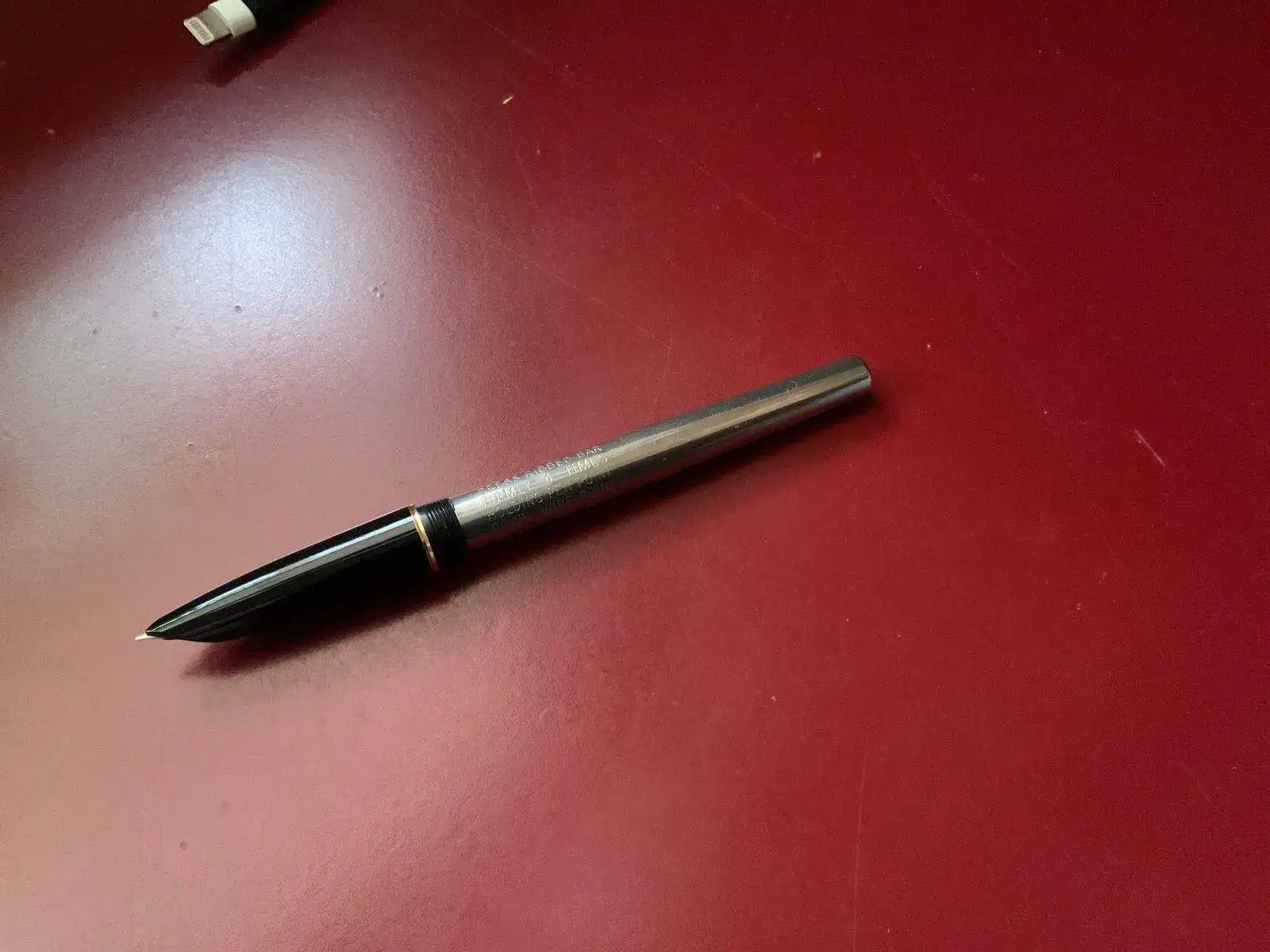

Se ve bonita. ¿qué sistema de carga tiene?
Disculpar he olvidado este importante detalle, gracias por preguntar

Buenas.
Sí, es una Parker 51 inglesa.
La inscripción que detallas no es más que la cuña del oro. Una décima parte (10%) de su peso (capuchón) es oro de 12K (o sea, una aleación 50% oro). El RG corresponde al tipo de laminado de la época, "rolled gold".
PD: Solo mencionarte una cosa, por si la cargas. Después de presionar la barra para que el saco succione, conviene esperar 3 o 4 segundos, porque el "llenado" no es instantáneo. Lo notarás porque si la extraes demasiado pronto escucharás una leve aspiración.

Correcta. Además si tiene un orificio distal (al final del cuerpo) sería de los años 69/70 y si lo tiene en el lateral del cuerpo correspondería años años 65/68

Muchas gracias por toda la información, ahora si que puedo decir que tengo una Parker 51, he leído alguna paginas, pero en ninguna encontraba esa cuña a la que se refiere, le quedo muy agradecido, no olvidare el proceso de carga que me indica, lo desconocía, si adquiero alguna otra vintag la presentare en el foro. Saludos
Muchas gracias por la información, efectivamente tiene un orificio al final del cuerpo, cuesta creer que la pluma pueda tener 51 0 52 años esta en magnificas condiciones, me han dado ustedes una alegría el día de hoy, saludos

Hola, yo creo que en principio no se aprecia nada discordante o sospechoso, más bien todo lo contrario.
Posees la versión MK III de la Parker 51, estas tienen la forma del barril truncado en lugar de curvo, como la P61. Se datan de 1969 a 1972.
Asimismo la forma de la camisa del cargador es consecuente con el modelo y la fecha. La noticia menos buena es que con este modelo Parker abandonó el LUCITE y fabricó el cuerpo con plástico inyectado, lo que las hace un poco más vulnerables a sufrir roturas,
