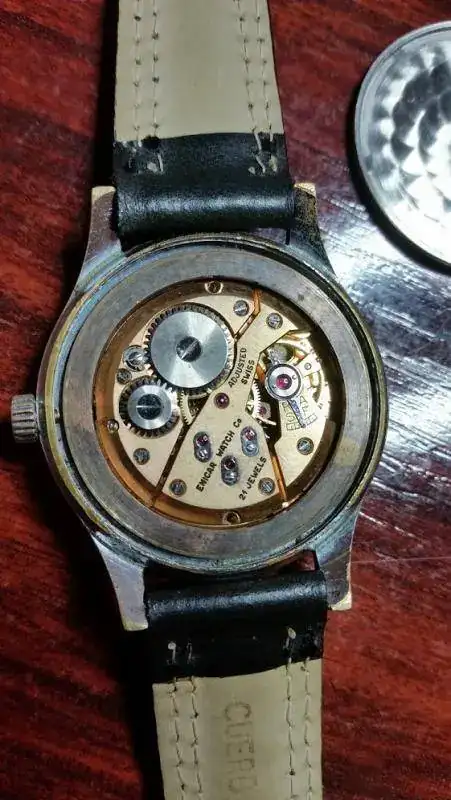

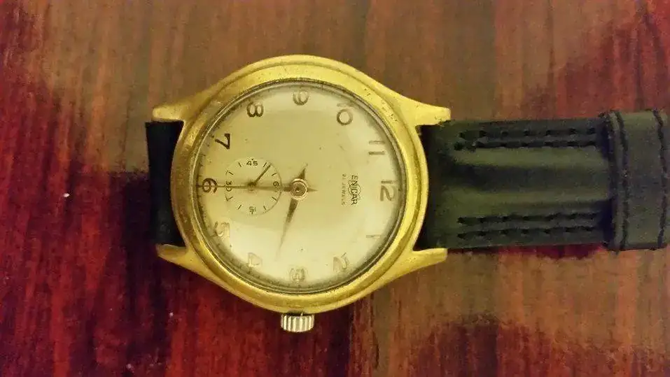

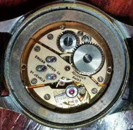

Hola a todos, os dejo aquí un par de fotos de un Enicar de 21 jewels, imagino
que será de los años 50 ó 60, a ver si alguien sabe algo de este modelo en
concreto.
Gracias y un saludo
    28,2 KB · Visitas: 547
    42,8 KB · Visitas: 224
Bella pieza, no me ca[FONT=&quot]rga la imagen del mov, espe[/FONT][FONT=&quot]remos opiniones[/FONT]
Si, a ver si alguien sabe algo, he buscado por Google información pero de este modelo no he visto nada.
HOLA! ABAJO DEL VOLANTE PODRAS TENES UNA NUMERACION,ESE SERIA EL CALIBRE;CREO QUE ES UN RELOJ DE LA DECADA DEL 50.
Un ABRAZO AFECTUOSO
Un ABRAZO AFECTUOSO
Gracias, recibe un con cordial saludo
Hola compañero.
Bonita pieza como te comentan los compañeros debajo de volante suele haber unas iniciales y unos números míralo con una lupa haber si ves algo.
Saludos y ya nos contarás.
Hola compañero.
Hola, lo he mirado y a simple viste no aparece ninguna numeración y más allá de desenroscar la caja para ver la maquinaria no me atrevo a tocarle a nada más, ya que el reloj funciona muy bien. Supongo que en algún sitio estará indicado, no sé igual desmontando algo o en la otra cara de la maquinaria:hmm:
No he encontrado este calibre. Mira el diametro de solo la máquina de tornillo a tornillo y nos la dices.

PON FOTOS DE LA TAPA.
Muy bonito, enhorabuena. Coincido en que el estilo es cincuentero. El calibre tiene pinta de AS pero no podría asegurarlo...
Buen día amigos; en RANFFT HAY UNA MÁQUINA MUY PARECIDA Y DICE QUE ES UN ENICAR 1150?
Un saludo. Luis desde Argentina
maestro y amigo Luis, ahora hay una frase que se usa mucho y dice "no es no"
Todos los AS que he visto tienen el puente de volante cogido en el otro lado salvo los de segundero central con puente de rodaje sobreelevado. Paro, claro, hay tantos AS .........
Buen día cesccat; RANFFT nos muestra el calibre A-R 1150 y flia. y parece igual???
¿que significa..."no es no" - porque Rannf - no lo entiende,jajaja
Buen día amigo cesccat; hay una frase que dice: "sacarle el cuadrante - para mirar el rte. de tiret", jajaja

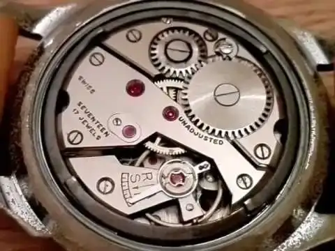

yo diría un A-R 412 10.5'''
Esta es la marca secundaria SAVILLON de ENICAR, con el movimiento interno de Enicar. 1000, segundos centrales y 17 joyas

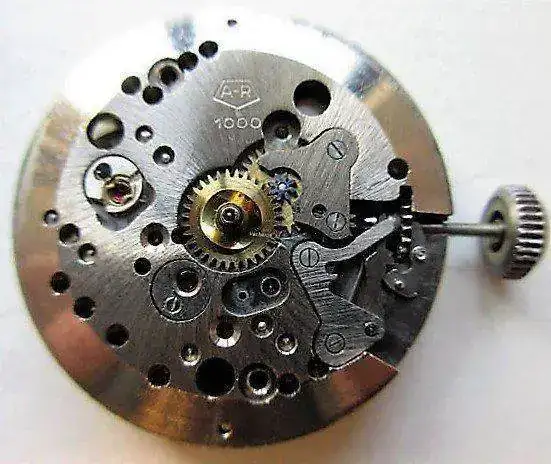

Un mantenimiento mayor en otros lugares me había obligado a retirar el dial, y apareció AR1000 grabado detrás de ésta

723. 1000. 1002 Inca
https://relojes-especiales.com/threads/relojes-enicar-anteriores-a-1970.278214/
Nuestro maestro Don Luis, decia:
Enicar = A-R
cal.55-141-141-672-678-210-680-682-792-y 792B-90-960-120-820-830-832-837-839-
840-847-1-12-50-184-190-980-1009-1010y 1011-982-1020-410-412-723-1000-1002-410-412-1034-1035-1120-1121-1124-1125-1126-1140-1141-1145-1146-1012-1150-1152-1180-1182-1290-1292-1293-y 16 lineas.
    34,8 KB · Visitas: 518
Os agradezco la cantidad de información aportada sobre el reloj, porque la verdad es que estoy en pañales en este tema vintage y en sus calibres, he visto que habéis nombrado "AS" y no sé ni lo que significa.
En la historia de la relojería ha habido relojeros que hacian sus propios relojes y empresas manufactureras que distribuían sus calibres a marcas, ejemplo Unitas también conocida por UT, FHF, FE, etc. etc. y la mas conocida AS que significa Adolf Schild, que fue el empresario creador.
