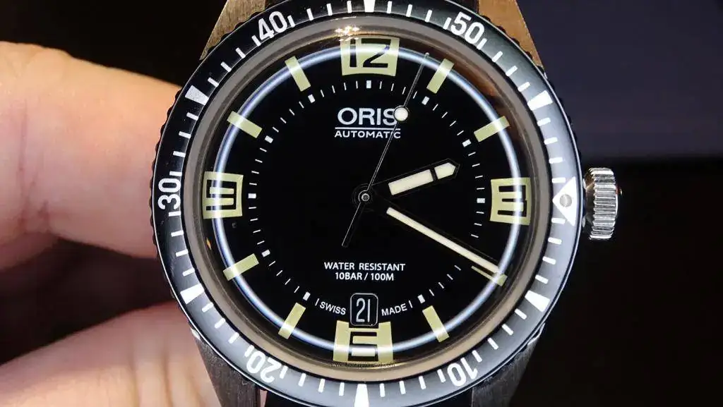

buenas a todos, navegando mientras espero la llegada de mi calobra con WR100m me encuentro que el oris divers sixty five tambien tiene WR100m, en todas las reseñas dicen que serviria para buceo recreacional (que es verdad, a los 30m ya te duelen los oidos si no tienes los canales auditivos perfectamente bien para compenzar la presion), pero por otro lado incluso los folletos de oris y demas marcas dicen que WR100m solo es para scuba como maximo.
¿que opinan?¿ alguno buceo con relojes de menos de water resistant 200m ?

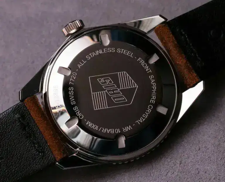

Retomo este hilo porque me interesa. Y me pregunto, Oris le llama Diver Sixty Five. Pero en la esfera ni en la trasera pone la denominación "diver's"....Entonces, ¿Es un diver certificado o no?
Retomo este hilo porque me interesa. Y me pregunto, Oris le llama Diver Sixty Five. Pero en la esfera ni en la trasera pone la denominación "diver's"....Entonces, ¿Es un diver certificado o no? Ver el archivos adjunto 668253
No lo es. Pero lo llama Diver de forma comercial porque es la reedición de un reloj de submarinismo de los años '60. Obviamente, al no ser un diver certificado no lo pueden estampar en el reloj.
Eso me parecía a mi. Gracias por aclararlo.
