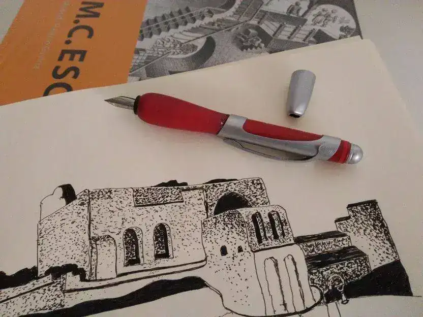

Rebobino: como estudiante y en la profesión he usado Rotring bastante, hasta que la informática los barrió y llegamos, hace ya bastantes años, a la oficina sin papeles (y ahora a la oficina sin oficina). Mi opinión de la marca fue muy buena (qué ignorante) y por ello, una vez que pasé por una gran librería y ví una pluma Rotring la compré, sin más.
La plumita en sí, Skynn pone, ha sido un desastre desde siempre, rascaba, se secaba enseguida y escribía demasiado fino. XS pone en el plumín, me imagino significa extrafino.
Aunque la limpiase, con el paso del tiempo ha ido a peor, no la tiré porque guardo todo. Últimamente era cebarla y hacerla escribir, ponerle el capuchón y a los cinco minutos otra vez seca.
Pero, hete aquí que leo este foro y encuentro la inspiración. Quito el plumín y con un cortaplumas afilado profundizo y ensancho el canal de alimentación del cuerpo central. Con unas tenazas por un lado y los dedos por otro abro los gavilanes (creo que lo digo correcto).
Meeec! a simple vista los veo demasiado abiertos, me he pasado. Pero ahora compruebo todo con una lupa 4x como hacéis vosotros y .... veo que la ranura tá toa llena de restos, por eso se ve en V.
Se me ocurre limpiarla con un cabello (eso sin leerlo, a mí solito) y proveerme de uno no es ningún problema gracias a mi alopecia masculina. Una vez que queda limpia esa ranura se ve perfectamente rectangualr y los gavilanes simétricos.
Monto todo y cargo la pluma ilusionado ... mira que si funcionase de una p. vez bien.
Pues ya funciona de una p. vez bien. La dejo 24 horas y vuelve a escribir a la primera, dejando un hilo de tinta precioso, gordito y brillante que acaba secándose, claro. No desliza como la Duofold o la Sheaffer, pero al haber más tinta rasca menos. Gracias, gracias, gracias.
La uso ahora para experimentar dibujando. Aquí está la renacida plumita de marras.

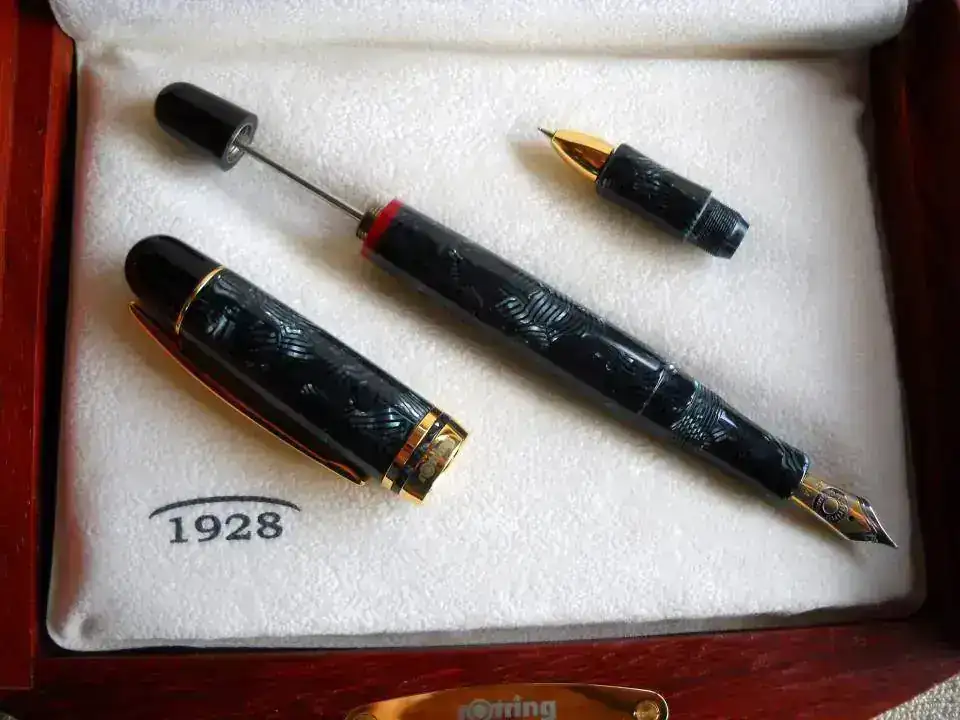

Las Rotring son plumas robustas, incluso en los modelos escolares, y no van mal de comportamiento salvo maltrato o accidente. Hay que decir que Rotring no fabricaba en general las plumas que comercializada, sino que las encargaba en exclusiva a terceros fabricantes de reconocida competencia. Algunos modelos parece ser que llegó a producirlos en sus instalaciones, como los derivados de la serie Noblesse de Montblanc, tras el cese de la produccion por parte de Montblanc de las primeras series de dicha gama y la venta de los equipos, utillaje y moldes a Rotring.
Un buen ejemplo es la pluma Rotring 70 Anniversary que culminó la gama de Rotring y que celebraba su 70 aniversario de fundación. Aquel modelo presentaba la peculiaridad de poder cambiar el cabezal de estilográfica por el de una boquilla con cabezal de estilógrafo, al estilo de las conocidas Tintenkuli, precursores de los estilógrafos modernos de dibujo técnico que han hecho famoso a este fabricante. La edición fue encargada a la firma italiana Visconti.
Actualmente la marca es propiedad del Grupo Newell Brands junto a Parker, Paper Mate, Waterman, Reynolds, entre otras muchas más; aunque se puede considerar a efectos prácticos como extinta respecto a instrumentos de escritura.
De hecho, los modelos de mayor éxito en escritura de Rotring pasaron al catálogo de Parker cambiando a veces el nombre del modelo, por lo que se pueden encontrar en ambas versiones.
