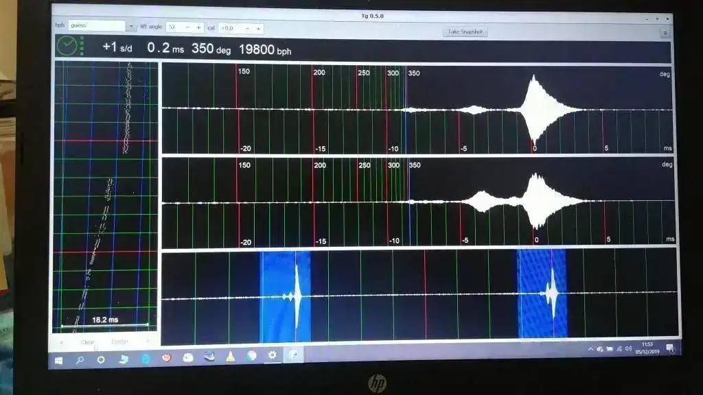

Aquí tienes un programa para hacerlo con un PC con micrófono.
https://tg.ciovil.li/

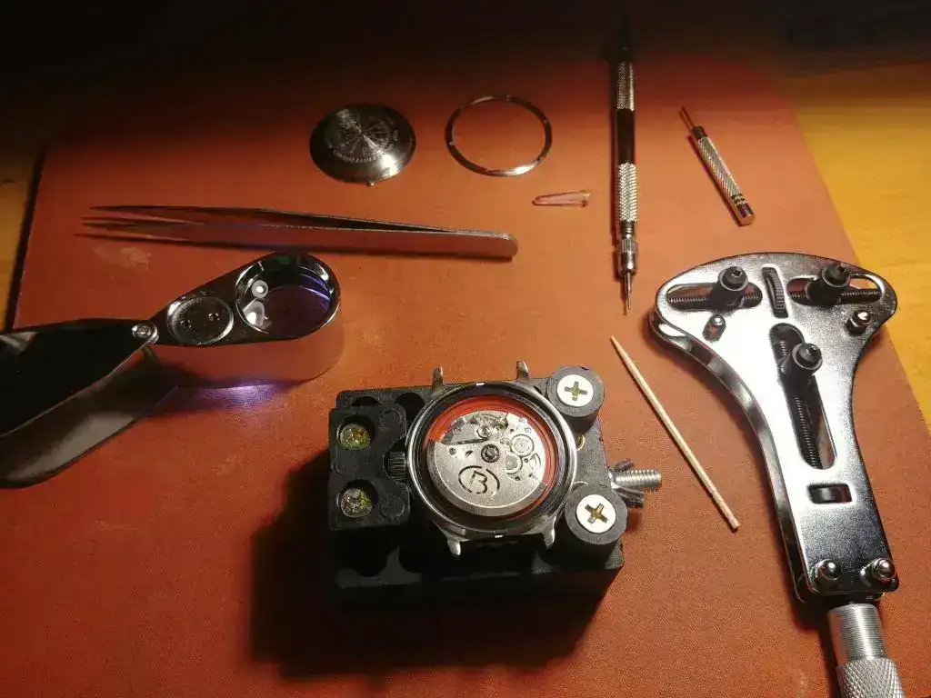

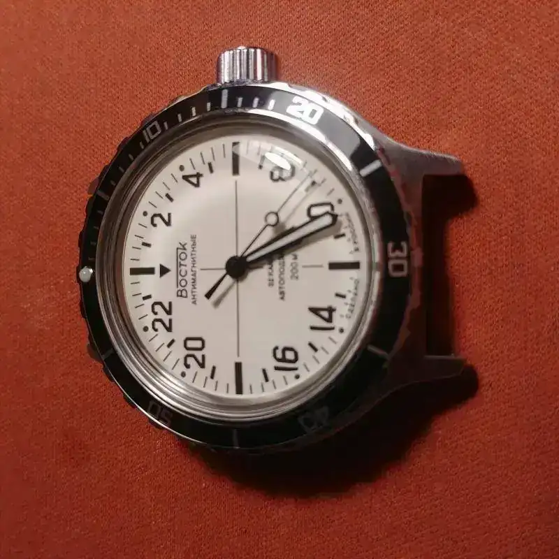

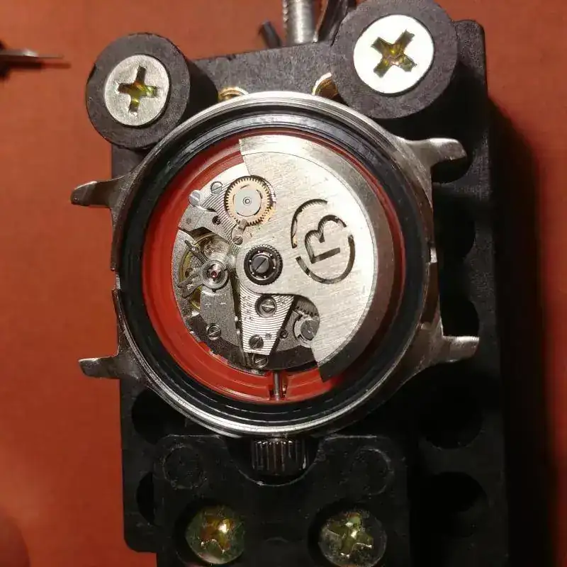

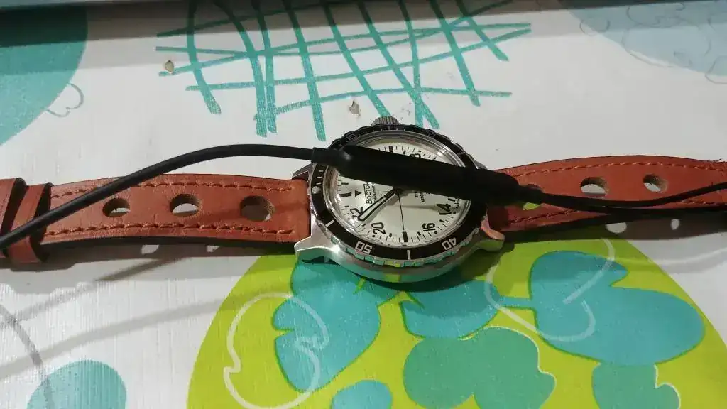

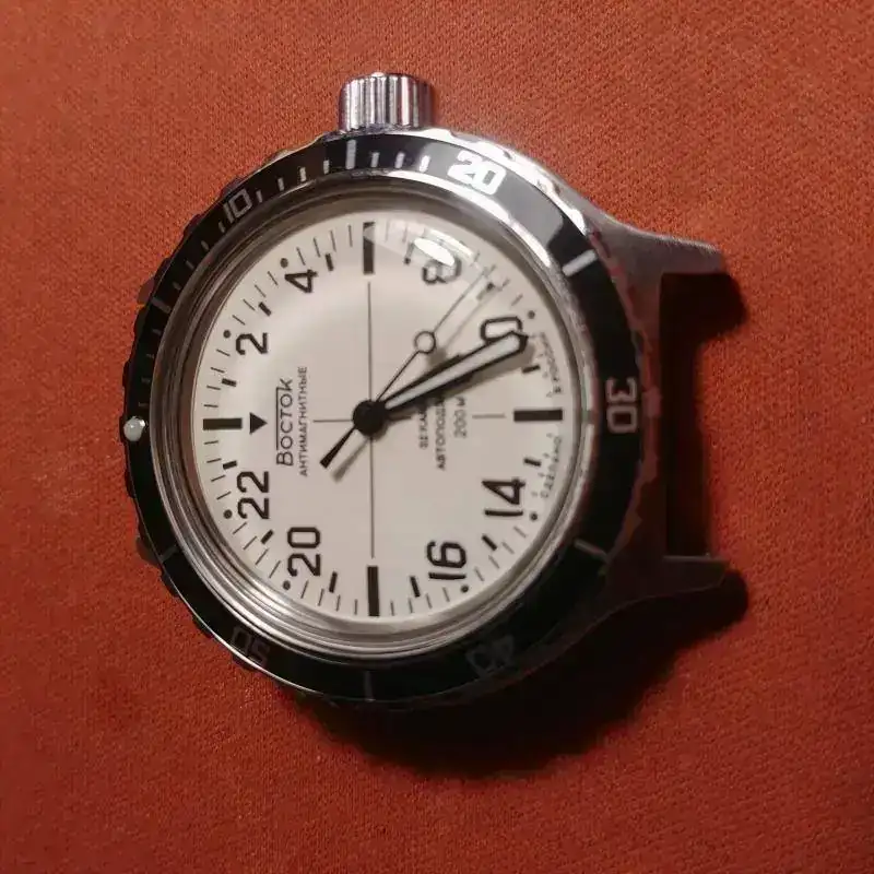

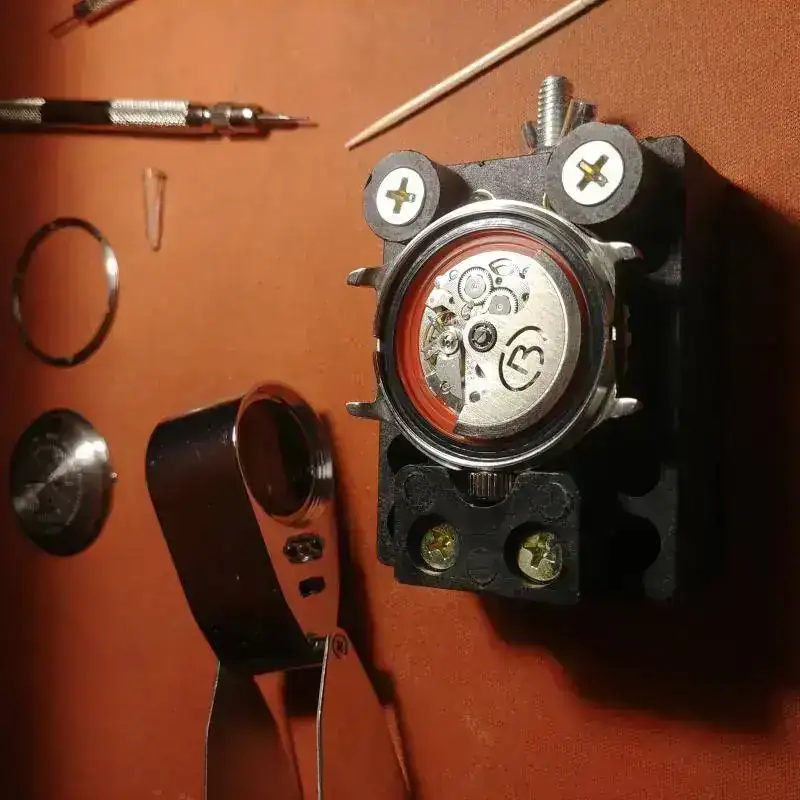

Hola a todos.
Pues ayer me atreví a abrir el Boctok 24h y meterle mano, no sin antes practicar con un sencillo Duward de bolsillo y con la archifamosa herramienta ultraprecisa como es el palillo de dientes.
El Boctok me venía con unos +16 +19 segundos de adelanto de media.
Así que me atreví y le metí el "palillo"
Lo abrí dos veces, la primera me quedó unos -10 -13 segundos, así que me atreví una segunda vez, comprobando con dos "app" de móbil (Tickoprint y Clock Tuner) para buscar una medida aproximativa.
De momento, desde ayer por la tarde solo me ha adelantado poco mas de un segundo, así que supongo que lo dejaré así para ver como evoluciona.

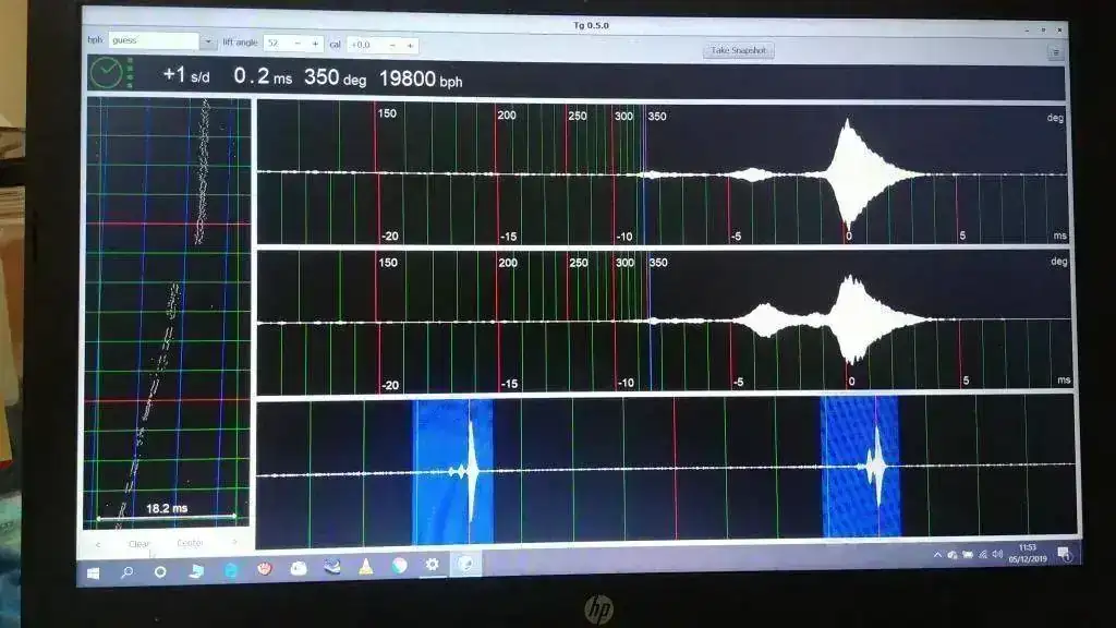

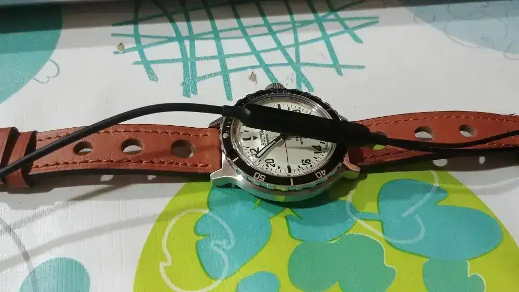

He probado el programa para PC que ha pasado el compañero "Ciclocampista" y el resultado que da es bastante bueno, el programa me da un desfase de entre +1 +5, dependiendo de como ponga el pequeño microfono de unos auriculares que no usaba para nada. Con estos resultados, probaré el reloj con un uso normal para ver como va y si ha resultado buena idea lo de meterle mano al "Rusito".
Os paso unas fotillos.

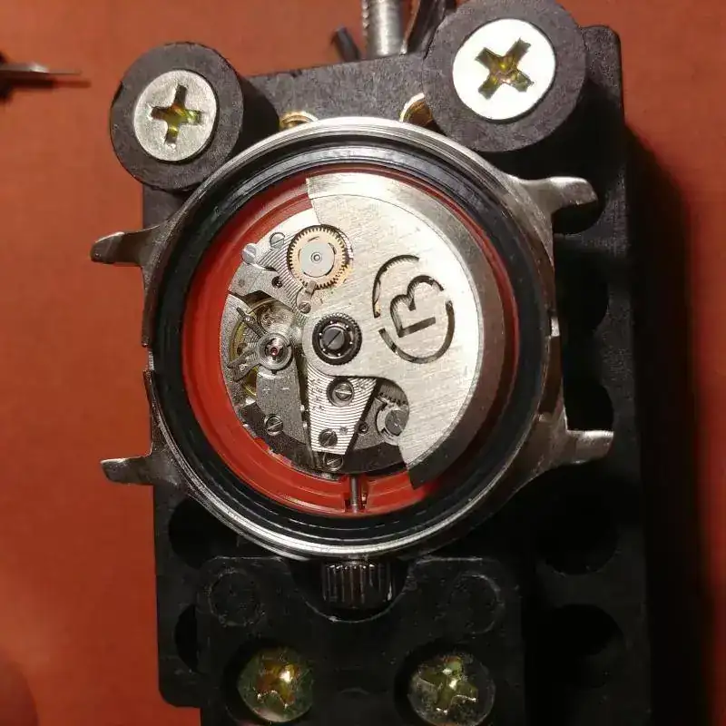

Eso si, hay que tener con el palillo MUUUUUUUUUUCHAAAAAAAAAAAAAAA paciencia. Yo iba rozando la raqueta con el palillo muy suavemente, después de leeros que apenas había que moverla unas décimas de milímetro, así que con la lupa y mucho tacto, iba haciendo pequeñísimos roces a la raqueta y comprobando con las "app's"
A ver como va el invento con los dias.
Saludos a todos. :Cheers:

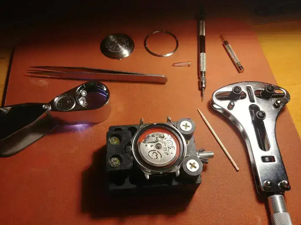

Hola a todos.
Ver el archivos adjunto 757180
Ver el archivos adjunto 757181
Ver el archivos adjunto 757183
Ver el archivos adjunto 757184
Ver el archivos adjunto 757185
Excelente, gracias!!!
Conviene que lo uses un poco por lo que comenté hace días; Normalmente se comportan algo diferente en las mediciones que con el uso normal y diario.
Además, según tus fotos, el pequeño marcador o índice que señala la posición del ajuste está casi centrado en la raqueta con lo que tienes mucho margen de maniobra.

Me alegro de que hayas sacado provecho al programa. Con un micro de verdad funciona mucho mejor, necesita sensibilidad. Influyen mucho las posiciones. Si quieres dejar el reloj lo más estable posible tienes que buscar una posición de la raqueta que dé buenos resultado boca arriba, de lado, boca abajo... A veces, sobre todo en relojes viejos me ha pasado a mí, lo que es casi un cero en una postura es un +-1 minutos en otra.
