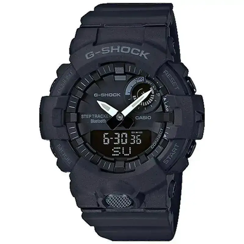

Buenas, éste sábado me hice con un Casio GBA-800-1AER y es mi primer G-SHOCK.
Las dudas son que estoy acostumbrado a usar siembre relojes de metal, Tissot PRC100, Seiko 7002, Invicta Pro Diver, Lotus, etc y hace más de 20 años que no uso un Casio de resina, por lo tanto el material de este GBA se me hace muy gomoso e incluso frágil a raspones, vamos que me da miedo hasta tocarlo con la uña porque me da la impresión de que se va a marcar.
Mi duda es saber si éste material va aguantar bien el paso del tiempo o es mucho más frágil que cualquier caja de metal.
Y mi otra duda es, se puede cambiar el idioma de la fecha con alguna aplicación con la que se conecte por Bluetooth al móvil? Es que se me hace raro que la aplicación esté en español, pero el reloj mantenga el idioma inglés.
Gracias y saludos!

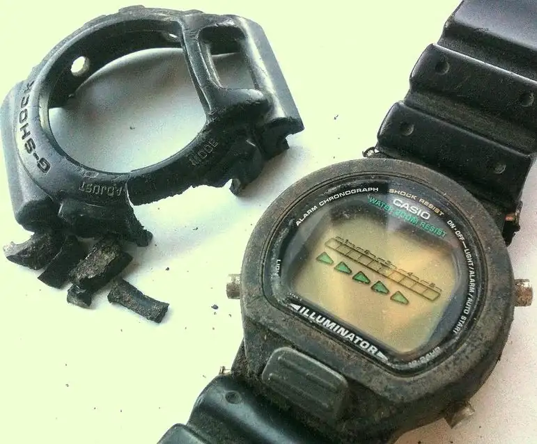

Supongo que sabes que lo que ves por fuera no es la caja, es el bisel y está pensado para ser un consumible. Es de resina blanda para poder absorber los golpes y que el reloj siga vivo y por esto mismo se raspa con facilidad. Con el paso de los años se vuelve rígido y se rompe en trozos por sí mismo y ahí tocaría poner otro recambio.
Algo así:
La caja en sí está hecha de una resina más dura y que no se degrada con facilidad. Sus puntos débiles serían las roscas de la tapa trasera y los agujeros en las asas para los pasadores de las correas que se podrían dañar si no se cambia la pila o la correa con cuidado, si se hace bien hay reloj para muchos años.
En resumen, son relojes pensados para aguantar golpes y trato duro sin romperse pero no para aguantar bonitos. Son cosas difícilmente compatibles.
