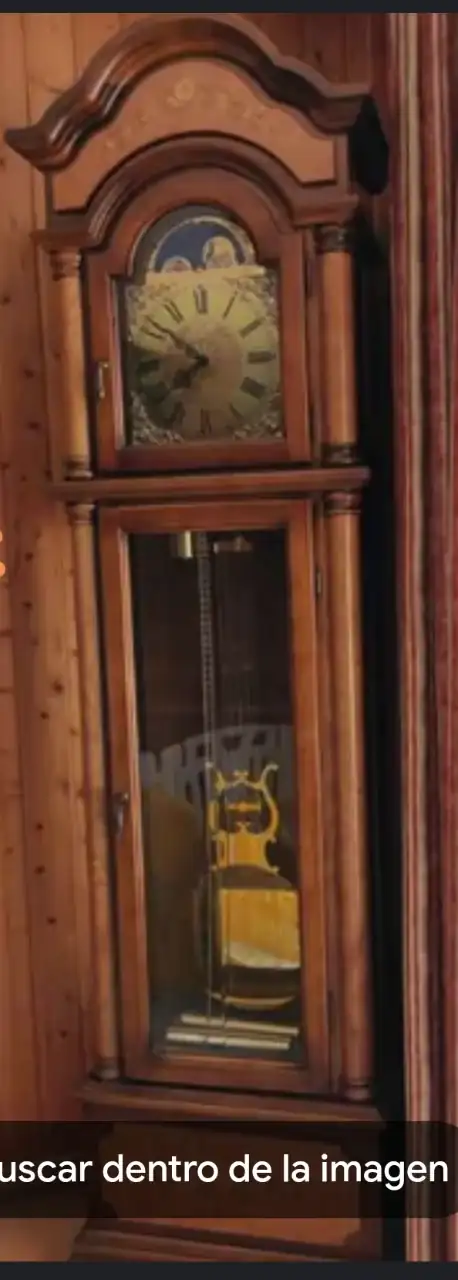

Buenas compañeros.
Acabo de adquirir un reloj de antesala de la marca Gallo y queria preguntaros cual es la manera mas sencilla y correcta de ajustar un desfase de la soneria de la hora con respecto a la hora marcada. El que me lo vende no sabe de relojes de estos y en el video que me mando cuando el reloj marca las 6 en punto en vez de sonar los cuatro cuartos y las seis campanadas suenan los tres cuartos. Osea un cuarto por detras de lo marcado. Quizas es desplazando rapido tres cuartos la aguja minutera en el sentido horario y luego ya mover la de las horas para adelante o atras segun la hora que sea?. Mejor con el pendulo y reloj parado o da igual eso?.Soy novato y aun no lo tengo por lo que no quiero estropear nada. Os paso foto del modelo. Muchas gracias
No puedo hablar de ese en particular, pero yo tengo uno parecido y tiene una pequeña puertecita lateral a las 9, con una palanca que ajusta esa sincronización. Es decir avanza la sonreía sin cambiar la hora.

Eso es asi, levantas la leva de la soneria tantas veces cmo necesites corregir eso

Gracias. Me podrias haced una foto de cual es exactamente?. Que es mover la palanca hacia un lado una vez por cada cuarto que quieras adelantar?.
Exacto, cada vez que mueves la palanca suena el cuarto de hora. Te mando foto en la tarde (estoy en GMT -4)
