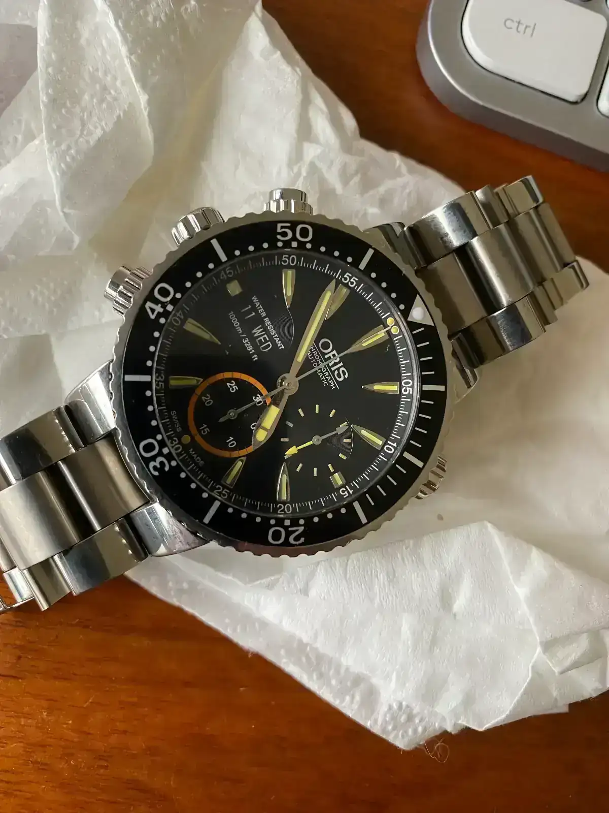

Buenas tardes .
Creo que parte de esta consulta la hizo algún compañero , el caso es que tengo dos relojes que han perdido uno de ellos coloración y me intensidad de brillo , un Oris Carlo coste cin lumen anaranjado y el otro es un rolex submarinos del 93 , que prácticamente no se ve ya .
Me surge la duda de dejarlos a si , al menos el Rolex o llevarlos a algún sitio a hacerles el relume , a ambos y la verdad que tampoco sé dónde llevarlos .
El tritio tiene una vida media de unos 12 años, eso significa que por desintegracion atómica desaparece la mitad en 12 años, siendo del 93 el Rolex (buena añada esa, es la mía) ya ha tenido dos vidas medias, casi 3, es decir quedará menos del 20% de lo que habia antes, al bajar la radiactividad, no brilla porque apenas excita el fósforo de la pintura. Si le quitas el tritio perderá valor y más si le hacen un relumeo que, además de que suele quedar cutre, es bastante caro. Otra cosa es que en un servicio te cambien esfera y agujas por unas nuevas con cromalight. Yo pienso que cada reloj lo suyo es que lleve el compuesto correcto de su época, radio, tritio, superluminova y despues chromalight que es lo mismo pero con una patina de marketing 😆

Entiendo que con el Oris también pasa lo mismo con el recubrimiento ?
