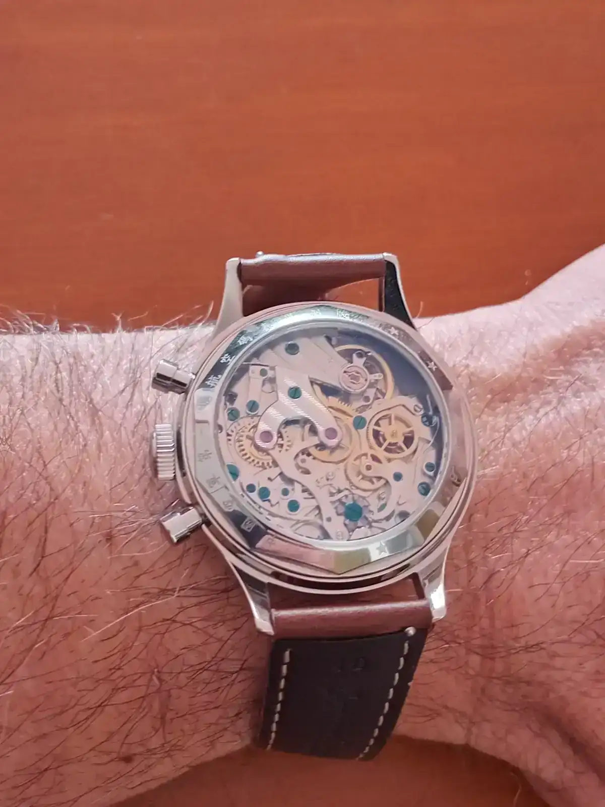

¡Buenas tardes compañeros!
Abri este hilo porque adquiri hace un tiempo un Red Star 1963, reloj aliexpressero homenaje del mitico Seagull. Lo compré por Aliexpress nuevo a estrenar, en un vendedor fiable ( miles de compras y de buenas reseñas, el que más tenia)
El reloj me encanta, no pierde casi al dia, y en el plano estético es hipnótico tanto por delante como la trasera del movimiento.
El problema viene al darle cuerda manual. Por ejemplo, tras varios dias sin ponérmelo, le doy cuerda y como a las 6-7 vueltas ya empiezo a percibir una resistencia notable, lo cual me hace desistir. Con esto, el reloj aguanta unas 12 horas aproximadamente. A mi me parece rarísimo qué necesite tan pocas vueltas para cargarse tras varios días sin usarse ( pongamos mínimo 2 días o 3).
No sé si a vosotros os pasa esto. El reloj supuestamente tiene reserva de carga de unas 40 horas dándole 30 vueltas. Quizá lo force en algún momento ( cosa que dudo muchisimo, soy bastante cuidadoso con mis relojes) pero siento que antes necesitaba dar más vueltas para notar esa resistencia. Como digo, quizá sea paranoia y esto sea algo normal.
Dicho lo cual, ¿a alguno de vosotros os pasa?¿Estará mi reloj tocado y necesitará mantenimiento de un relojero?
Muchas gracias a todos,
¡Muchas gracias a todos!
