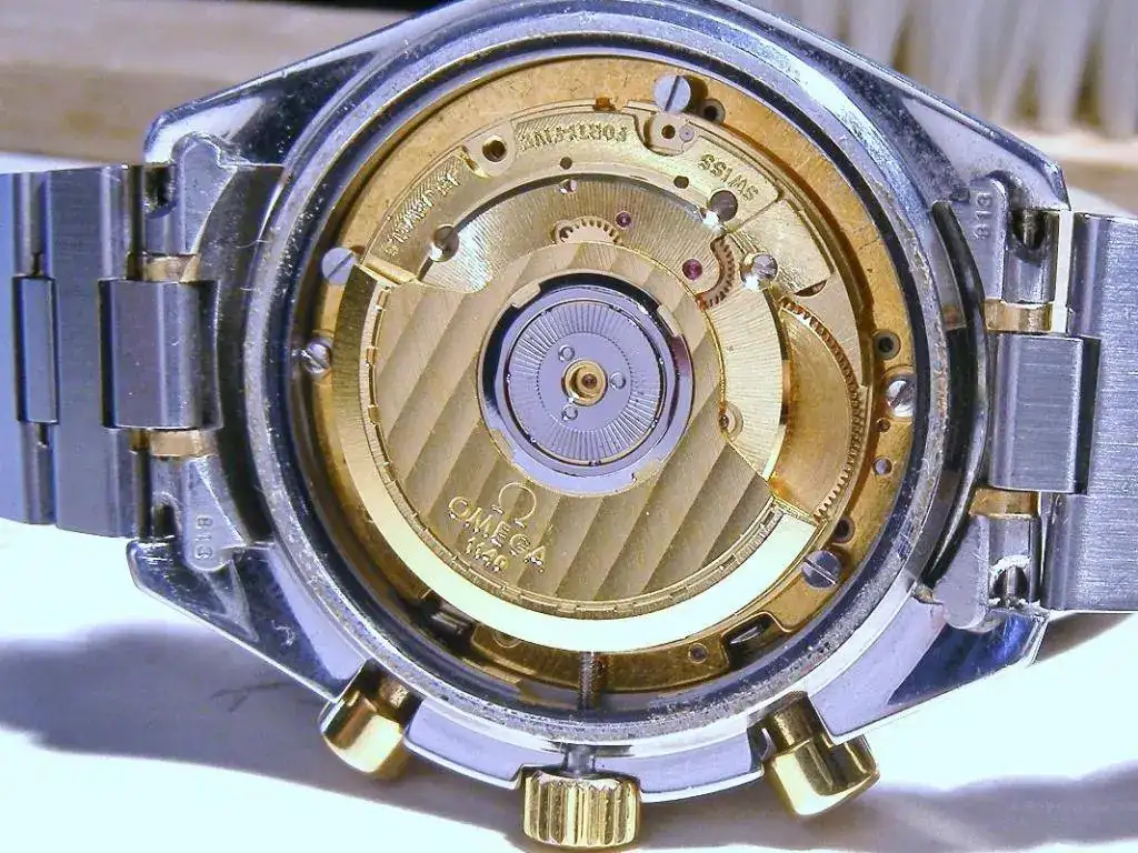

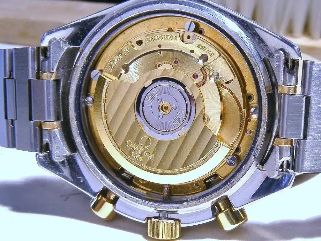

Hola este es mi 1140, que llevaba parado unos meses, lo he cogido con cuidado de no moverlo y he empezado a darle cuerda, a la 5 vuelta ha empezado a andar y ya lleva 30 minutos andando ??
Ver el archivos adjunto 399970
Aclarado entoces , tiene remonte manual . Este es el mio 1143 con máquina blanca
Despues de este hilo , decidí sacarlo a pasear . Un saludo
