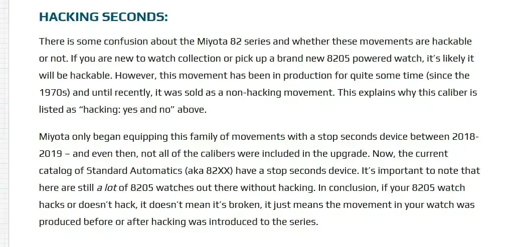

E igual mi percepción del tiempo es confusa y relativa (como la de casi todo el mundo) pero creo recordar que no hace tanto tiempo que se estan viendo por Aliexpress los Miyota con parada de segundero, diría que un par de años o tres. ( una cosa es que se vea por aliexpres y otra que exista desde hace una decada)
Viendo lo que dice caliber corner al respecto:
Se empiezan a introducir la mejora sobre 2019 , pero no en todos. Y a ver, que un calibre tenga 5 años tampoco es para desecharlo, seguro que hay joyerias que tienen relojes en barbecho desde hace un lustro, ponen "outlet" y la gente pica sin rechistar.
