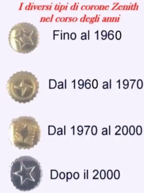

Existen con diferentes logotipos dependiendo del año, básicamente serían estás

Razzi: Muchas gracias por la información. En esta caso sería la primera, pre-60. ¿De donde sacaste esta información?

Si es sin tubo tu corona sería algo así
Muchas gracias de nuevo Zappp. Esta información es suficiente para empezar a buscar. He revisado varias veces ese mercadillo pero no lo tenía nada claro.
