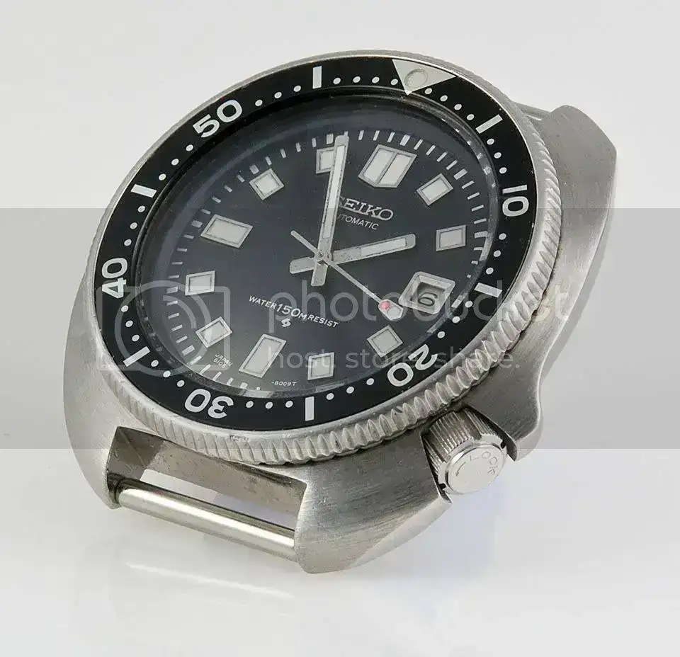

Buenas, ya he tenido dos, pero sigo teniendo dudas con su funcionamiento.
¿Es una corona roscada? En la corona pone "lock", y creo que se comentaba que era para bloquearla, pero no se exactamente como se hace, si hay que apretar para dentro, si es dandole media vuelta, o como funciona realmente.
Tambien se habia comentado que uno de los "fallos" que da este reloj es la corona.
Agradeceria a alguien que lo tenga y que sepa a ciencia cierta como funciona me lo explicase. :)
Un saludo, y gracias.

Cuando la corona está completamente cerrada gira un poquito y entonces se bloquea (no hay que apretar nada). A partir de ahí la corona deja deja de girar, pero sólo eso, se puede abrir normalmente. No es como una corona roscada, que para poder abrirla hay que primero desenroscarla.
Es como si la corona tuviese un saliente que se enganchase en un punto de la caja del reloj. Al cerrar la corona se puede girar ligeramente hasta que el saliente encuentra su sitio y después ya no gira más.
Es cierto que es un fallo habitual del reloj. El sistema se desgasta y deja de funcionar, pero esto no afecta al funcionamiento normal del reloj ni a su estanquidad, por lo que no se le suele dar excesiva importancia.
